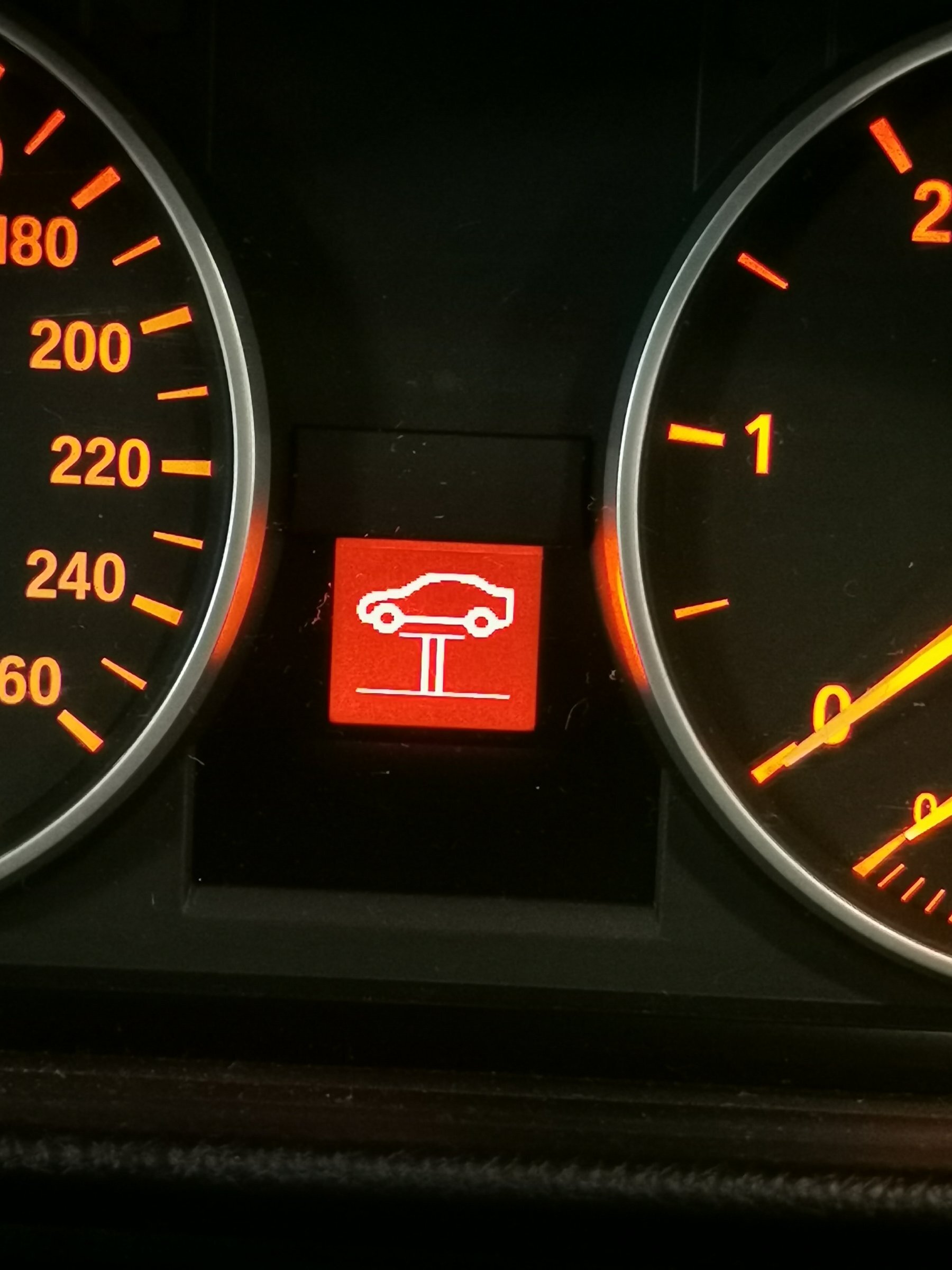

E90 m47 - Kreci, ale nie odpala - zwarcie.
Arek-Gniezno odpowiedział(a) na Arek-Gniezno temat w E90, E91, E92, E93
Panowie Sukces - odpaliło. Zgodnie z sugestią kolegi Gorus. Na szczęście nic nie padło, nie trzeba było nic wymieniać. INPA niestety coś nie chciało pójść - wyskakiwał błąd manipulacji EWS, nie dało się go wykasować. Ostatecznie udało się przeprowadzić synchronizację CAS i Silnika przez Apkę Bimmer - podziękowałem koledze z moich okolic - Poznania. Wersja lite nie ma tej opcji dlatego możecie jej nie widzieć nawet po wbiciu kodu. pzdr. -
Dodam również że zamykanie drzwi, bagażnika, komputer - przebieg itd pokazuje normalnie. Reset doznała tylko godzina. Przy próbie uruchomienia zassało na chwilę kluczyk - nie można było go wyciągnąć ale w końcu puściło - może to też jakiś objaw. Obecnie można normalnie go włożyć ale jak napisałem kręci ale nie odpala. Spróbuję załatwić kabel i sprawdzić wasze rady. Z góry dzięki za zainteresowanie tematem i wasze sugestie!! -
DDE 6 to M47 Tak m47 - 2007 , zrobiłem EDIT w poście z opisem. -
Sorki za brak doprecyzowania - uzupełnione , 320d 163KM. EDIT: M47 -
Dzięki wam za sugestie :) a ten przekaznik, i skrzynka to chodzi o tą pod schowkiem z przodu gdzie bezpieczniki czy jakaś inną? Rozumiem że przy takim założeniu jak powyżej wystarczyło by sparować poprzez kompa + przekaznik nowy( chodzi o bezpiecznik?) bez wymiany całego sterownika lub komputera. Czy możecie mi powiedzieć ile powinien skasować za to elektromechanik ( robocizna) żebym wiedział czy nie chce mnie ogolić, i potencjalnie części. Z góry dzięki! -
Dzięki bardzo za link, ale aż tak biegły nie jestem w tym języku nazw części itd, nawet po polsku. Czy to może być coś poważnego? Czy raczej upora się z tym szybko elektromechanik - bo raczej on niż zwykły. -
Cześć, Mam niestety problem bo rozładowywał mi się często akumulator i musiałem go awaryjnie ładować, niestety przez rozpęd i brak czasu na chwilę zostały kable źle podłączone (odwrotnie), po refleksji zmieniliśmy na prawidłowe podłączenie i czekaliśmy aż się podładuje. Niestety coś chyba padło bo obecnie kreci, ale nie odpala, zresetowała się godzina, wyskakiwała jakaś kontrolka kierownicy, podłączyliśmy pod kompa, inne błędy się wykasowały ( nie wiem czy były wcześniej), obecnie został błąd immobilajzera jak w załączeniu, który się ponawia i nie znika. Wypięcie czarnej klemy na 30 min, i ponowne podłączenie niestety nie pomogło. Czytałem jakiś inny stary wątek o takim przypadku, tylko tam było ostrzej bo dymiło spod maski, ale udało się odpalić, u mnie niestety nie chce. Czy macie jakieś pomysły co można z tym zrobić? Czy coś konkretnie mogło paść? Z góry dzięki za sugestie i prośba o brak krytyki ze względu na przyczynę - pośpiech niestety robi swoje..... :-///// https://zapodaj.net/ae507e2ccc20e.jpg.html https://zapodaj.net/f0845b4ba6f06.jpg.html https://zapodaj.net/96f2ba2566d04.jpg.html Pozdrawiam!
