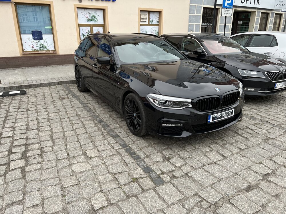

Auto po Car Spa. Korekta lakieru, polerowanie, powłoka Fireball + czyszczenie wnętrza i konserwacja skór. Auto wygląda świetnie? Przed Bożym Ciałem zostawiam auto na aktualizacje sterowników+ lampy tył. Tak na dobrą sprawę zostanie mi chip i moje wymysły ze stabilizatorami i driving assistant plus. Powoli projekt zbliża sie do końca ? Chyba, że znowu coś wymyśle ?

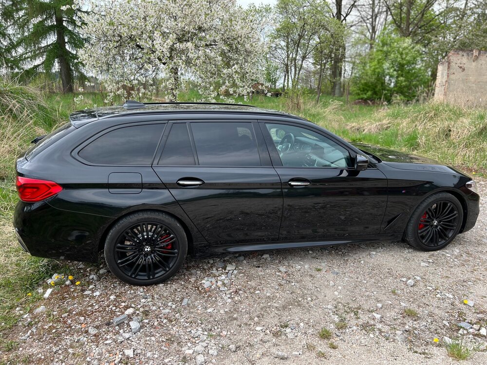

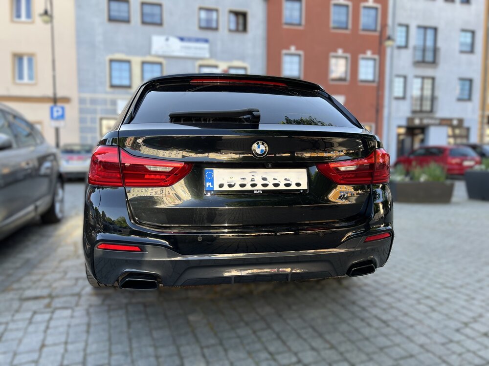

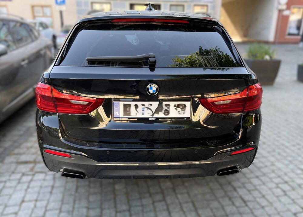

Wymieniłem blendę zderzaka tylnego na poliftową. Małe przygotowanie do późniejszej wymiany lamp. Jak dla mnie zmiana na plus. Sory za brudne auto, ale pyli i musiałbym je w sumie codziennie myć ? Mam w głowie 2 scenariusze. Przeróbka przodu na LCI i montaż lamp laserowych, albo zostawienie przodu przedliftowego i również wymiana lamp na laser i zderzaka przód na m5. Jest tu na pewno ktoś kto miał przedlifta i polifta i ma porównanie, jest duża różnica w pracy lamp przed i poliftowych? Mam mieszane odczucia co do samego wyglądu z przodu wersji LCI. Wygląda nowocześniej, ale bardziej "zwykło", lampy trochę jak ze Skody. Słyszałem też opinie, że polift jest lepiej wyciszony, sprawdzałem po numerach części co się da i nie widzę różnicy, znowu mógłby sie ktoś kto miał kontakt z obiema wersjami wypowiedzieć?

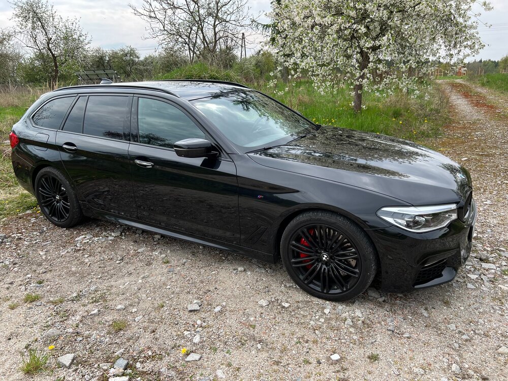

Wszędzie poszła mata Stp gold +pianka kauczukowa 6mm, tylko na dachu i w bagażniku nie dałem pianki. Jakieś fragmenty w nadkolach dodawałem maty ab3,bo po prostu stp gold mi nie starczyło ? Na dach poszła zamiast zwykłego stp gold wersja aero ?
G31 540i Xdrive M-Sport Black Sapphire Metallic / Nappa Mokka
Witam wszystkich. Mały update — trochę się pozmieniało od ostatniego posta. Po kolei. Z tego, czego nie widać (a zdjęć nie robiłem): wygłuszyłem drzwi, dach, boczki, bagażnik i nadkola. W aucie jest bardzo cicho. W gruncie rzeczy słychać jedynie huczenie runflatów na dziurach (musiałbym wygłuszyć podłogę, czyli ściągnąć dywan i wyjąć pół wnętrza — nie chce mi się). Jedyne, do czego można się doczepić, to fakt, że powyżej 160 km/h zaczyna być słychać, że boczne szyby to jednak zwykłe szkło, a nie podwójne. Myślałem o ich wyklejeniu — są podobno jakieś grubsze folie anty-UV, ale cudów nie ma co się spodziewać. Chociaż... kto wie. Auto przeszło pełny serwis pozakupowy: olej, płukanka, wszystkie możliwe filtry, olej w dyfrach, xDrive i skrzyni + miska do skrzyni. Wymieniony łącznik elastyczny z tyłu + osłony przegubów z przodu. Z tego, co słyszałem i co bardzo mnie cieszy — auto jest w świetnym stanie, przebieg niski i „autostradowy”. Wymieniłem hamulce na M Performance — po raz kolejny polecam Bartka Cypiska od nas z forum. Stare hamulce oddałem w „rozliczeniu” — warto się z nim skontaktować. Klocki założyłem M, tarcza z przodu z X3M/X4M, tył tarcza M Performance. Po jakiś 700 km mogę stwierdzić, że hamują dużo lepiej. Mam jednak takie wrażenie, że zawieszenie jest minimalnie mniej komfortowe- może to przez większą masę nieresorowaną? Mam natomiast problem z wibracjami — występowały od początku i, co chyba najważniejsze, niezależnie od rozgrzania tarcz. Ich intensywność się zmienia: raz przód trzęsie się na boki, innym razem ledwo co. Myślałem, że to dojechane tarcze z przodu, ale po wymianie hamulców jest dokładnie to samo. Któregoś razu podczas mocnego bicia wcisnąłem hamulec do deski i — o dziwo — poprawiło się! Bicie praktycznie zniknęło, albo jest minimalne, ledwo wyczuwalne. Zawieszenie sprawdzane na szarpakach — niby wszystko OK. Zastanawiam się nad wymianą piast z przodu. Kolejna rzecz, którą zauważyłem, to niski dźwięk — takie „huczenie”, zaczynające się od 90 i trwające do około 130 km/h (może powyżej tej prędkości robi się głośniej w kabinie i jest po prostu zagłuszane?). Jest ono cykliczne, co około 2 sekundy. Pojawiają się wtedy minimalne drgania na kierownicy. Podobno może to być mikroluz na piastach z tyłu — będę obserwował. O ile w E90 rozpórka dolna tylna zrobiła dużą robotę, to tutaj nie widzę za bardzo jej efektu — możliwe, że przez „pontonowate” zawieszenie. Z zewnątrz wymieniłem dekielki i znaczki M na czarne. Wpadły też oryginalne końcówki wydechu w czarnym chromie. Jest czarna mamba ? W środku wpadła blenda z M5 i przyciski na kierownicy z międzylifta — od razu pod przyszły retrofit Driving Assistant Plus. Jakby ktoś chciał przerobić tak u siebie, to mogę podać numery części. Jak widać, wszystkie przyciski to już ceramika, a wyświetlacz od klimy jest dotykowy. Dużo lepiej wygląda i w dotyku jest znacznie przyjemniej. Doposażyłem auto również w roletki przeciwsłoneczne z tyłu. Trzeba wyjąć plastikową listwę, nie uszkodzić uchwytów, włożyć to w swój boczek i go dociąć. W sumie łatwiejsza sprawa, bo jest jakby szablon — w E90 trzeba było ciąć na oko ? Kupiłem u Chińczyków osłony metalowe na rygiel, żeby wyglądało jak w 7er, ale niestety okazały się szmelcem — poszły na śmietnik. Musiałem wymienić czarną plastikową rączkę w drzwiach kierowcy, przy ściąganiu części ze skórą uszkodziłem ją niechcący. Zdarzył się też wypadek z szybą — w czwartek jadę na wymianę. Myślałem, żeby dołożyć nawiewy w słupki B, ale musiałbym wyjmować fotele, kanapę, wymienić dywan z tyłu i wyjąc tunel środkowy. Poprawiłoby to cyrkulacje powietrza, ale wygląda to na strasznie dużo roboty. Przejechane już 5 tys. km — fajnie się jeździ. Mega komfortowy samochód w porównaniu z e90. W sumie mogłem dozować przyjemności, bo nie mam już co w aucie robić, haha. Planuję w najbliższym czasie wyciąć środkowy tłumik — podobno fajna sprawa, a w trybie Comfort nie przeszkadza. Wykleję przednie boczne szyby albo wszystkie boczne szyby jakąś grubą folią — zawsze to coś tam zablokuje. Retrofity: Tylne lampy na LCI Dojdzie aktywny tempomat i DA+ Myślę intensywnie nad retrofitem aktywnych stabilizatorów — z uwagi na to, że już mam DDC, nie będzie aż tak dużo do dokładania. Aktualnie próbuję się zorientować, czy to w ogóle możliwe. Także byłoby już pełnoprawne Adaptive Drive. Po wszystkim chip silnika i skrzyni oraz jakieś car spa, bo co wyjazd do marketu to znajduje nową ryskę gdzieś z boku na drzwiach... chuj mnie już strzela. Stoi koło mnie grat, otwieram drzwi ostrożnie, szanuję czyjąś własność. Wylatuje jakaś stara baba z trupa za 3 tys. i jebudu — w drzwi samochodu obok. No ja pierdolę, co za ludzie.

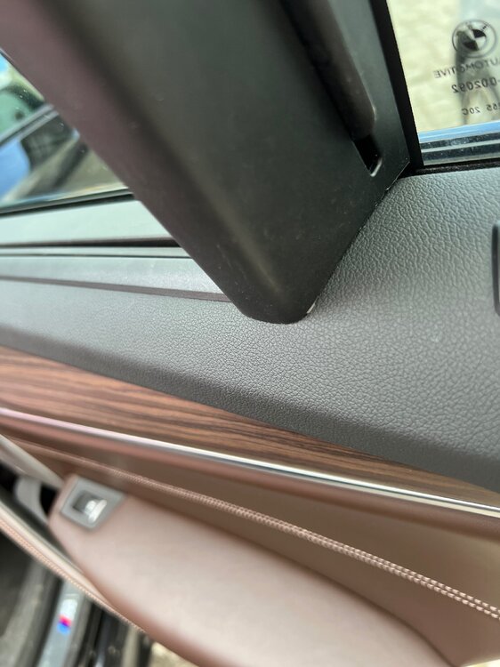

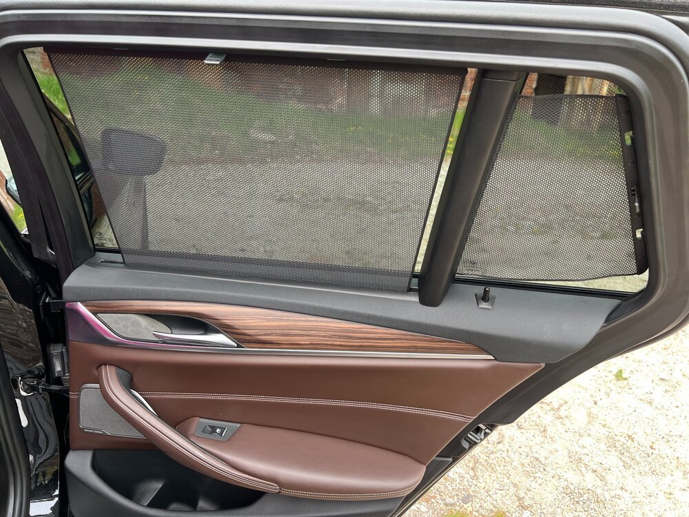

Roletki G30/31-retrofit

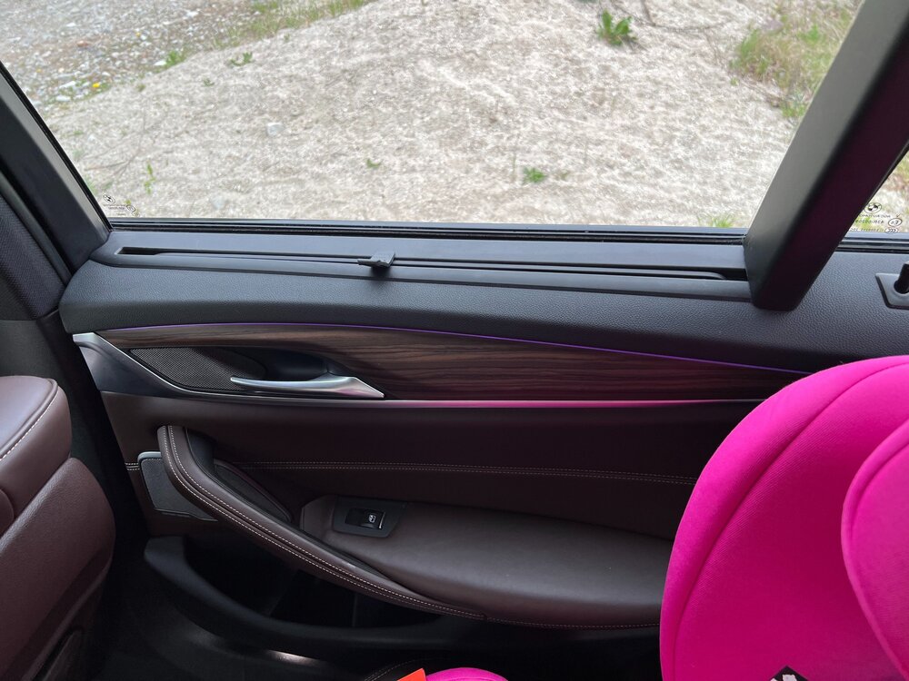

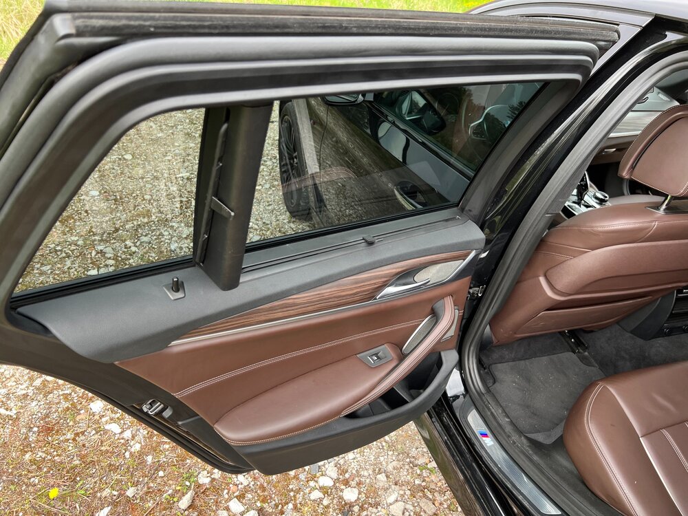

Potrzebuję pomocy, może ktoś ma dostęp do listy części potrzebnych do retrofitu. Przełożyłem duże roletki do moich boczków, razem z tymi plastikowymi listwami z tyłu, wszystko pasuje idealnie. Do tego ramka okienna i haczyki do tej dużej roletki. Wszystko pasuje. Mam problem z tymi małymi. Po zamontowaniu od strony tej dużej jest taka szpara. Niby wszystko dociśnięte jest na max. jakieś pomysły ? Może trzeba coś jeszcze dokupić/ wymienić ? Niby na schematach od g30/31 nic więcej nie potrzeba.

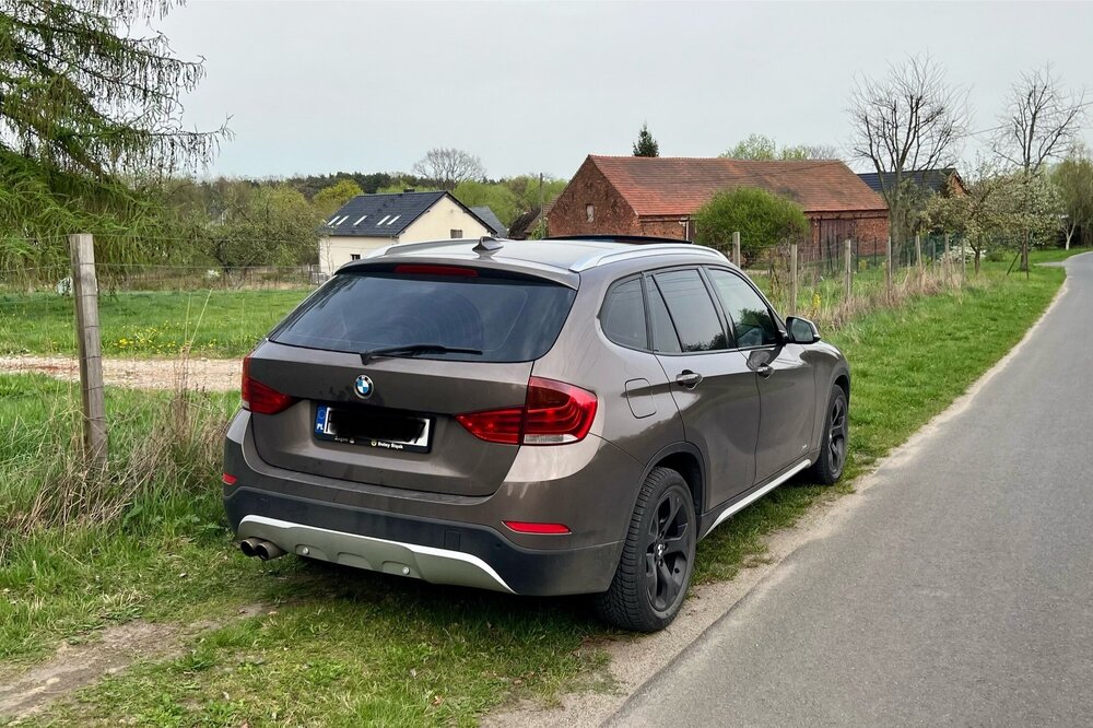

Wrzucam fotki na zimowym setupie. W przyszłym tygodniu wpadają lusterka składane shadowline, wzmacniacz logic7(będzie Logic jak z fabryki, ale oprócz centralnego, zakodowane jak e87) i podświetlanie klamek. Jak auto zostanie w moich rękach wystarczająco długo i będzie mi się chciało, to zrobię podsufitkę antracyt. To raczej będzie już koniec retrofitów ? według mnie, jest teraz całkiem przyzwoicie wyposażone ?
