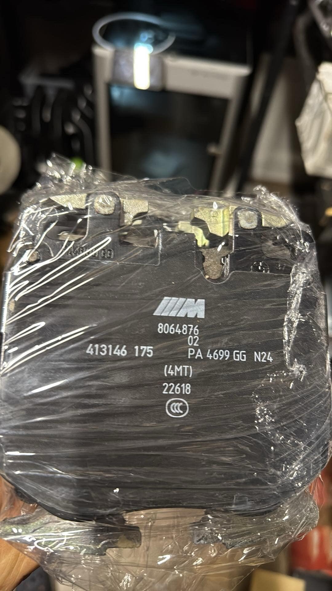

kupiłem jakiś czas temu g30( fabrycznie hamulce m sport) i podczas hamowania czuć było wibracje, nie tylko na kierownicy, ale na całej budzie. Co dziwne, raz były mniejsze innym razem większe. Miałem hamulce na wykończeniu, więc stwierdziłem, że pewnie krzywe tarcze i tyle. Założyłem zestaw M-performance, wszystko nowe, wyjeżdżam w warsztatu, hamuje na autostradzie… a z przodu aż buda lata na boki. Wygląda to tak samo jak przed zmianą hamulców, raz przy hamowaniu są ogromne wibracje, innym razem nie ma prawie żadnych. Byłem dzisiaj na stacji diagnostycznej na szarpakach i w zawieszeniu i układzie kierowniczym wszystko git. Na rolce widać było, że coś skacze na wykresie, szczególnie lewy, diagności zasugerowali mi krzywe tarcze albo piaste i łożyska. Tak jak mówię, nie trzęsie za każdym razem, raz mocniej, raz słabiej, innym razem bardzo mocno a jeszcze innym w ogóle. Poza tym absolutnie żadnego wycia czy wibracji podczas jazdy. Po świętach oddaje tarcze do sprawdzenia, ale może ktoś miał kiedyś podobnie i podrzuci jeszcze jakiś pomysł co to może być…bo nie chce mi się wierzyć że nowe tarcze z x3m pokrzywią się bez powodu. Co do Piast i łożysk, to nie wykazują żadnych objawów zużycia, mogą zachowywać się normalnie podczas jazdy a dawać dziwne objawy tylko podczas hamowania?

Klocki jakiej firmy? Opony jakiego producenta?
