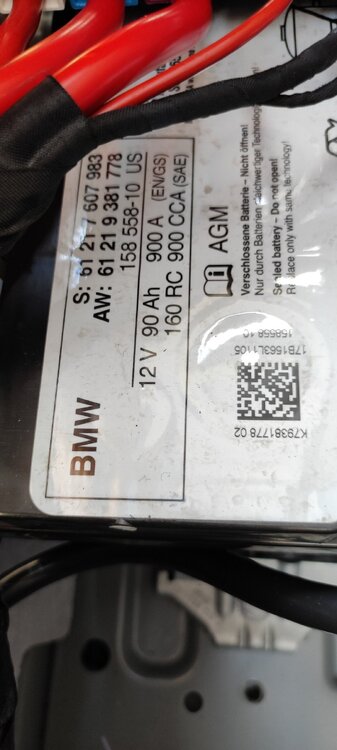

Po nocy akumulator rozladowany (wdlg mnie)
A jeżeli będę wymieniał akumulator, to mogę podpiąć drugi pod te przyłącza pod maską, aby nie stracić wszystkich ustawień i wówczas wymienić i zarejestrować nowy akumulator??
