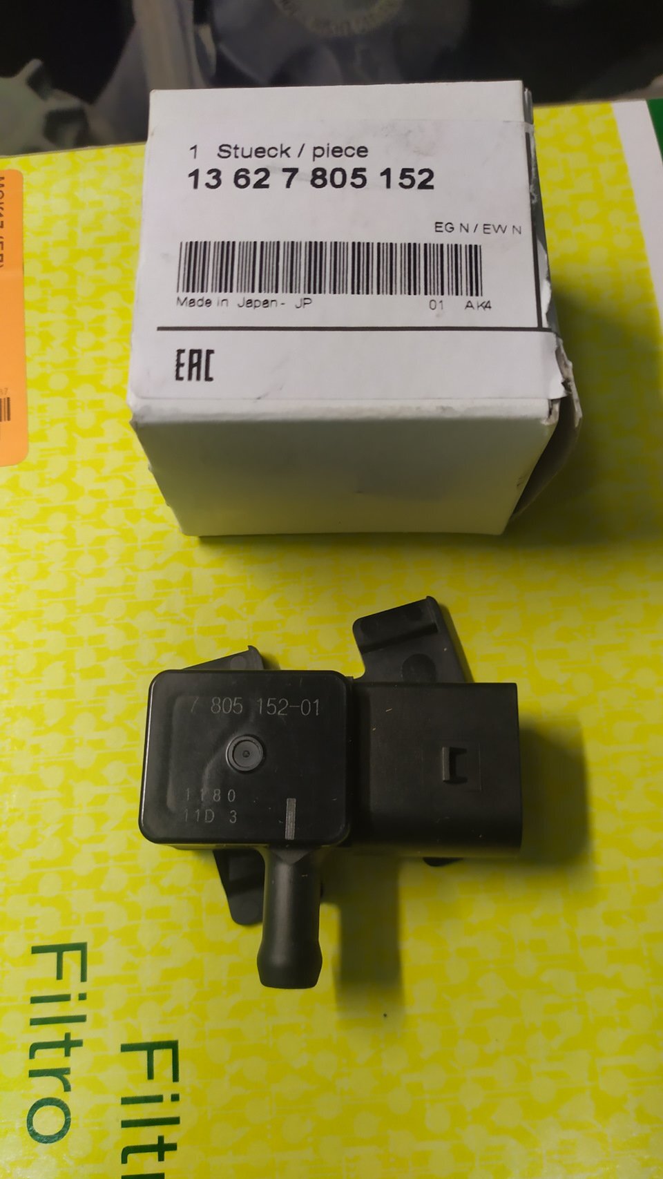

Jakiej firmy czujnik ciśnienia założyłeś? -

Test ciśnienia nie mówi za wiele. Sprawdź wskazania czujnika na samym zapłonie, ma być 0, 1 lub -1mbar maksymalnie. Inne wartości wskazują na uszkodzony czujnik 13627805152. 452A to informacja dla serwisu żeby klientowi zaproponować wymianę filtra na nowy. Przy 60g popiołu warto oddać go do czyszczenia i po sprawdzeniu działania w/w czujnika zarejestrować wymianę filtra przez ISTA. -

Patrząc na parametry masz 18mbar podciśnienia w filtrze DPF. Takie coś jest nierealne więc zacząłbym od wymiany czujnika ciśnienia. Najlepiej oryginał bo zamienniki nie działają. BMW 13627805152

Wejdź w Live Data i sprawdź "Ciśn. wsteczne DPF" oraz "Offset ciśn. wstecznego DPF" na samym zapłonie.
