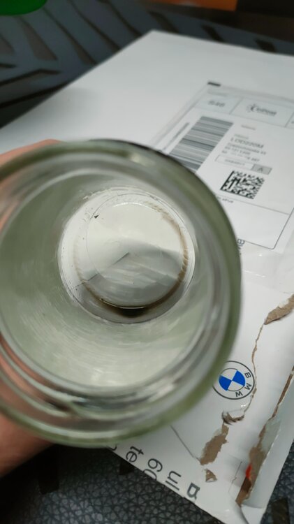

Po samym zapłonie bez odpalenia jest tak: Coś dziwnego też się dzieje z samym tym ciśniemy DPF np pokazuje mi 70% zapełnienia a na drugi dzień odpalam auto i jest 20% . Szukając dalej przyczyn puściłem tymczasowo wyjście z odmy do pojemnika pod maską , przez okolo 50km jazdy zebrało sie tam kilka ml oleju: No i wziąłem sie też za czyszczenie kolektora, o efektach dam znać.

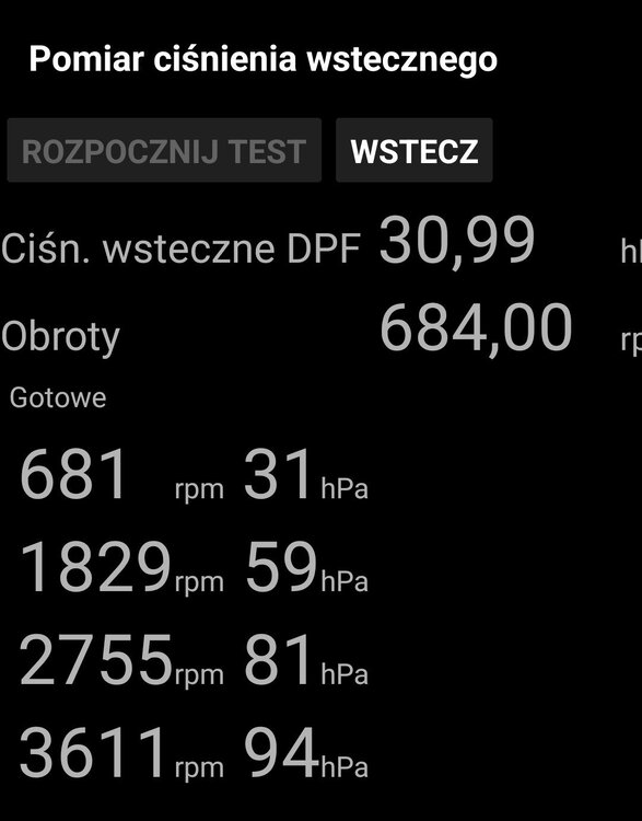

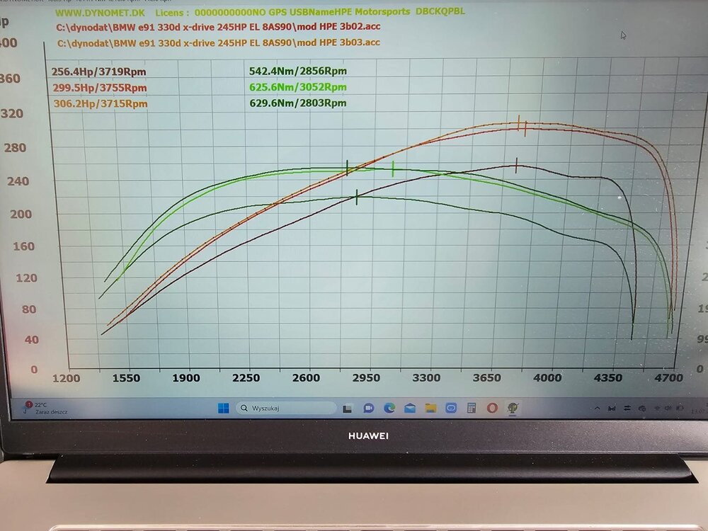

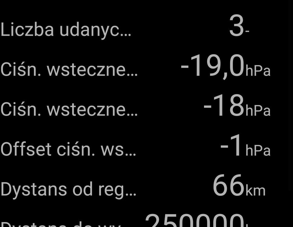

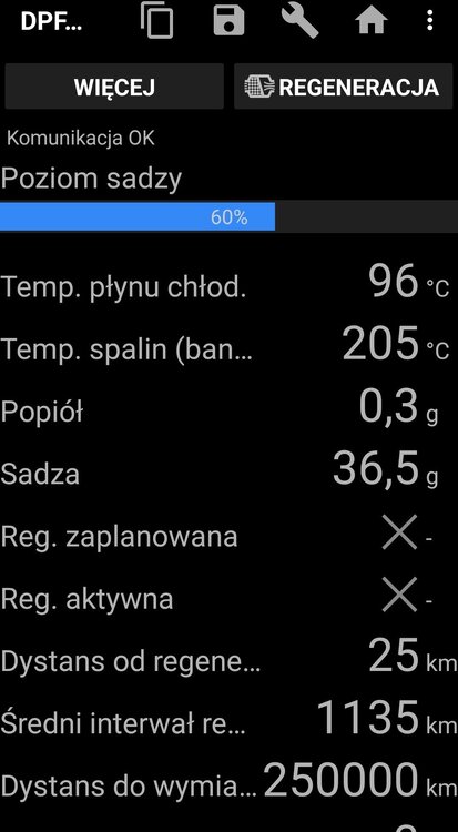

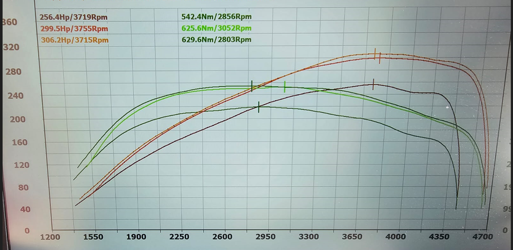

Cześć, Od jakiegoś czasu mam problem z moim e91 330xd N57 na wstępie parę faktów co do auta, około 15tys temu był wyłączony EGR i jest zrobiona mapa, wykres: auto jeździło poprawnie , moc była OK, spalanie podobne jak przed mapą wszystko wyglądało dobrze przez około rok. Od niedawna zauważyłem częste wypalanie DPF, i samochód trochę stracił na mocy, zmierzyłem przyspieszenie okazało się około 9s, gdzie wcześniej po zrobieniu mapy było to 6-7s (mierzone z GPS i aplikacją BimmerToll) ciśnienia na DPF były : Pomyślałem że to problem przytkanego już DPFa, więc oddałem go do regeneracji, został wyczyszczony ciśnieniowo, zaraz po tym ciśnienia poprawiły się: ale na krótko, procedura wypalania załączyła się już po około 60km, kolejna po 160km. Po wypaleniu sadza zaczęła znów szybko przyrastać, a ciśnienia wzrosły: Wygląda na to że coś nadmiernie zapycha DPF, szukam przyczyn, wtryski raczej nie leją korekty wyglądają OK: zebrałem z jazdy logi dynamiczne ,masy powietrza, doładowania, ciśnienia paliwa : https://docs.google.com/spreadsheets/d/1vqLV8M-cMnyq5FagNXQK2C7PPVHFE_YG/edit?usp=sharing&ouid=118310543863088894710&rtpof=true&sd=true https://docs.google.com/spreadsheets/d/1ygHYiETiU4pWdvVb9cm3oCoFR-aysaIo/edit?usp=sharing&ouid=118310543863088894710&rtpof=true&sd=true https://docs.google.com/spreadsheets/d/1hS8vDVvkUwMX9_BfDi32jBZ35dd9Fp4U/edit?usp=sharing&ouid=118310543863088894710&rtpof=true&sd=true widać że są różnice między oczekiwanym i rzeczywista masą powietrza i doładowaniem, na niskich obr. mamy raczej za dużo powietrza a na wyższych odwrotnie i MAF i doładowanie. Z tym że to faktycznie na niskich lub przy schodzeniu z obrotów, więc może to normalne..., ale skolei na samej górze przy 4700obr wygląda jakby brakowało aż 0.5bar Pomyślałem o zerknięciu na dolot, na oko nie widać nieszczelności nic też nie świszczy, niestety nie mam czym sprawdzić dokładnie pod ciśnieniem, przy okazji zobaczyłem że w dolocie z IC przy przepustnicy jest olej: czy taka ilość przy przepustnicy już za IC wygląda na puszczanie oleju przez turbo ?? Pomyślałem o odmie, chociaż jest ona zintegrowana w pokrywie zaworów i niby w N57 raczej nie robi problemów wymieniłem jej membranę pod korkiem i dla testu odpiąłem jej wylot od dolotu i puściłem do dodatkowego zbiorniczka - efekt oleju z odmy nie wypluwa. Rura z turbo do IC jest lekko zaolejona i poduszka silnika od strony turbo jest tez zaciągnięta mgłą oleju. Po odkręceniu na pracującym silniku korek oleju lekko podskakuje, po jego zdjęciu efekt taki: O tym dymieniu spod korka znajduje w necie skrajnie różne opinie od takich ze to całkiem normalne, do takich że koniec pierścieni. Myślę jeszcze nad czyszczeniem kolektora ssącego w jego okolicy widzę też lekkie zapocenia. 25tys temu przy okazji wyjmowania motoru na wymianę rozrządu dostałem informacje od mechaników ze kolektor wygląda na czysty więc nie było to robione. Czy ewentualne przedmuchy przy dolocie mogły by dawać objawy jakie mam? Prośba o porady co dalej szukać w tej sytuacji, może ktoś z Was mógłby poanalizować wstawione logi i po nich coś stwierdzić z góry dzięki.
