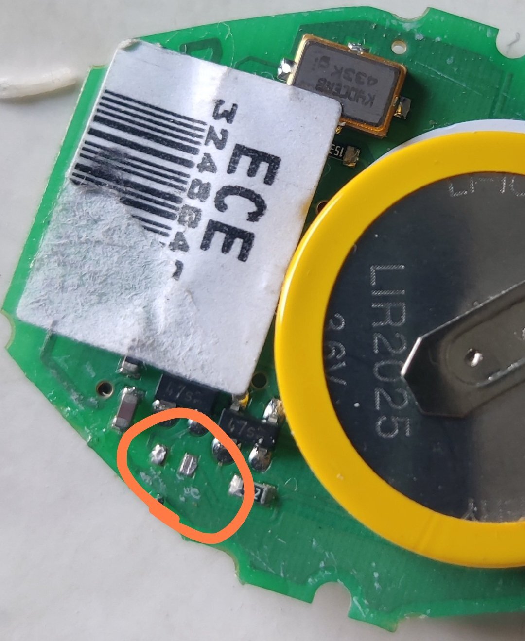

    e53 drugi klucz
    Brakuje ci R11 czyli rezystor SMD w obudowie 0603 o rezystancji 4,3kohm

    Pewnie przy otwieraniu kluczyka coś na płytce odpadło, daj foto płytki z kluczyka.
  6. Może lut puścił i tylko styka.

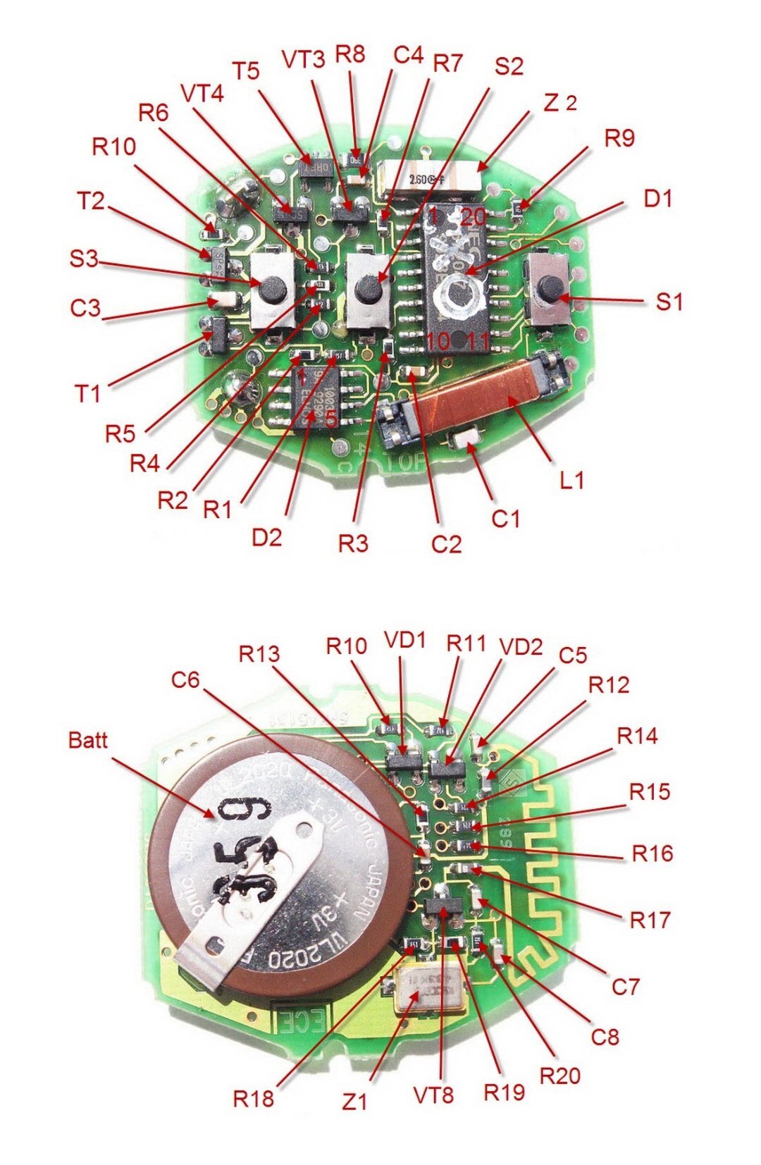

  15. szumrak
    x53 i trochę pytań
    Dorzucę oznaczenia kolorów
