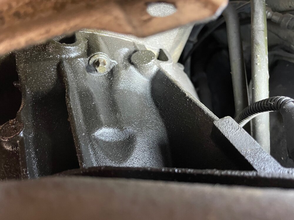

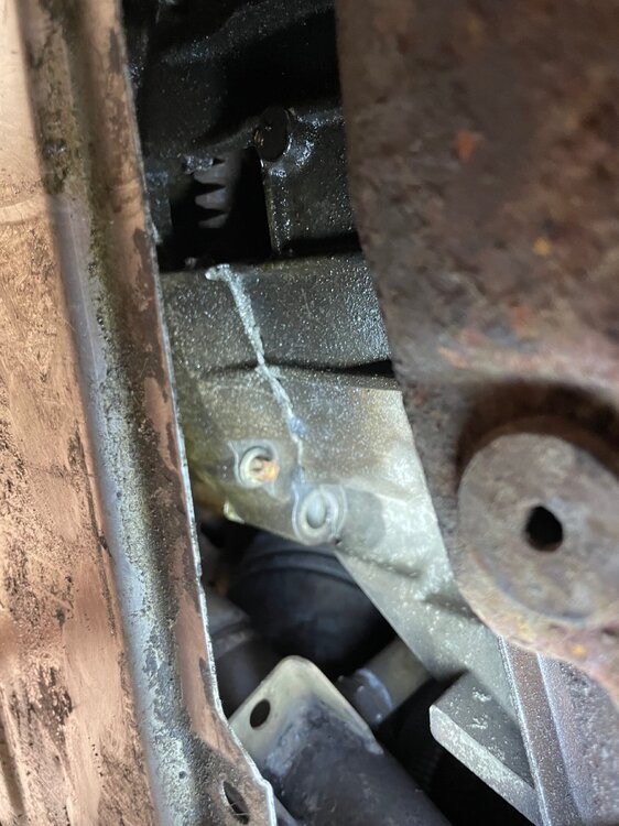

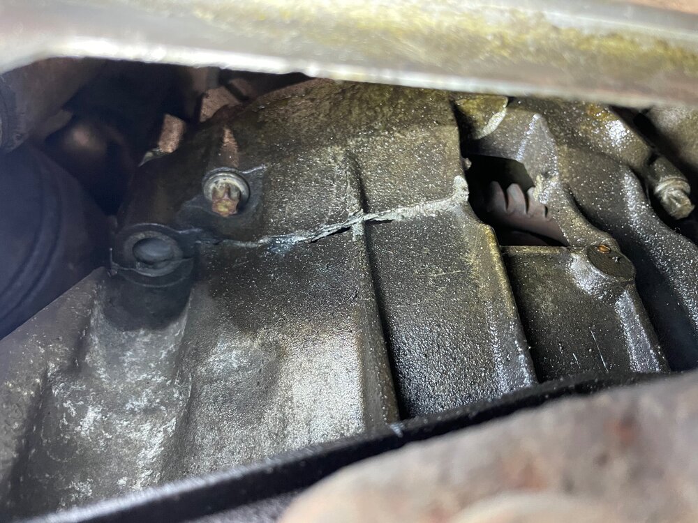

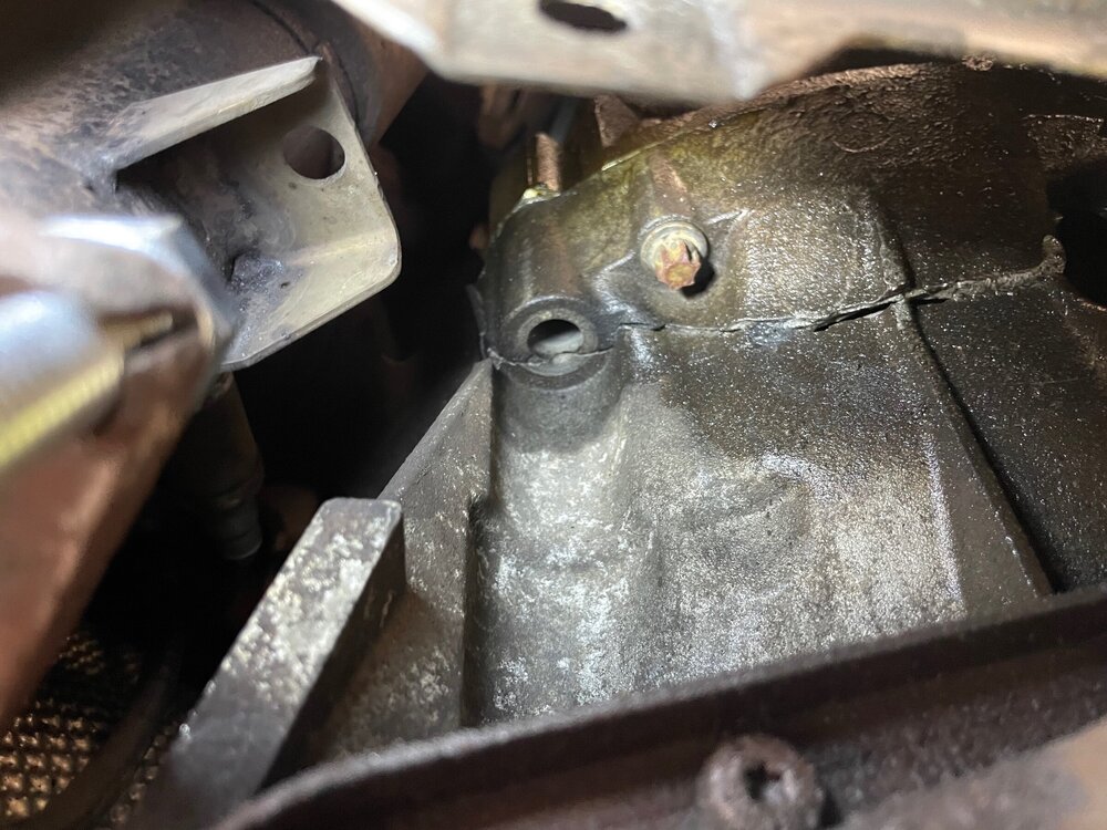

  2. Cześć!, Zabrałem się wczoraj za wymianę uszczelek wydechu za kolektorem i odkryłem pęknięcie na obudowie skrzyni biegow. Auto kupiłem niedawno, przebieg poniżej 200tys z historia potwierdzony. Skrzynia działa bdb, wydaje mi się ze jak „specjaliści” wybijali/wycinali szpilki z kolektora to mogli się do tego przyczynić, bo widać ze była walka z tymi śrubami. Miał ktoś podobny przypadek? skrzynia 5hp19 I teraz pytanie ile czasu potrzeba na wymianę skrzyni? Może koło zamachowe jest uszkodzone? jezdzic obserwować? dzieki za porady
