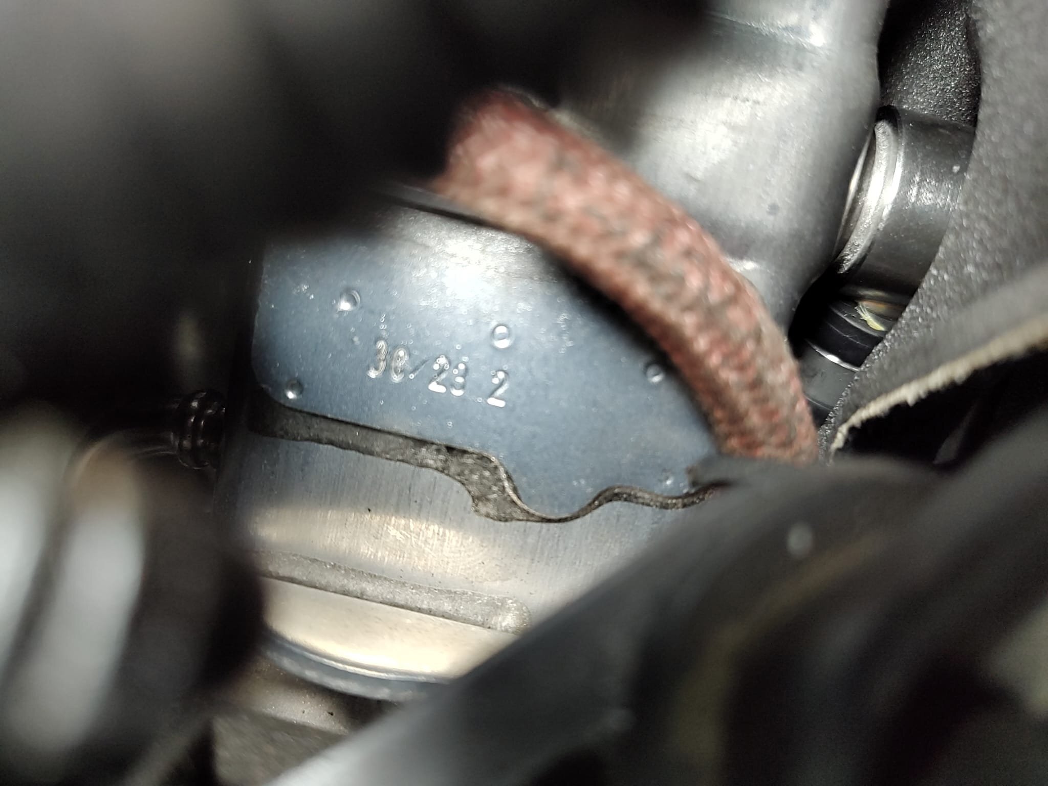

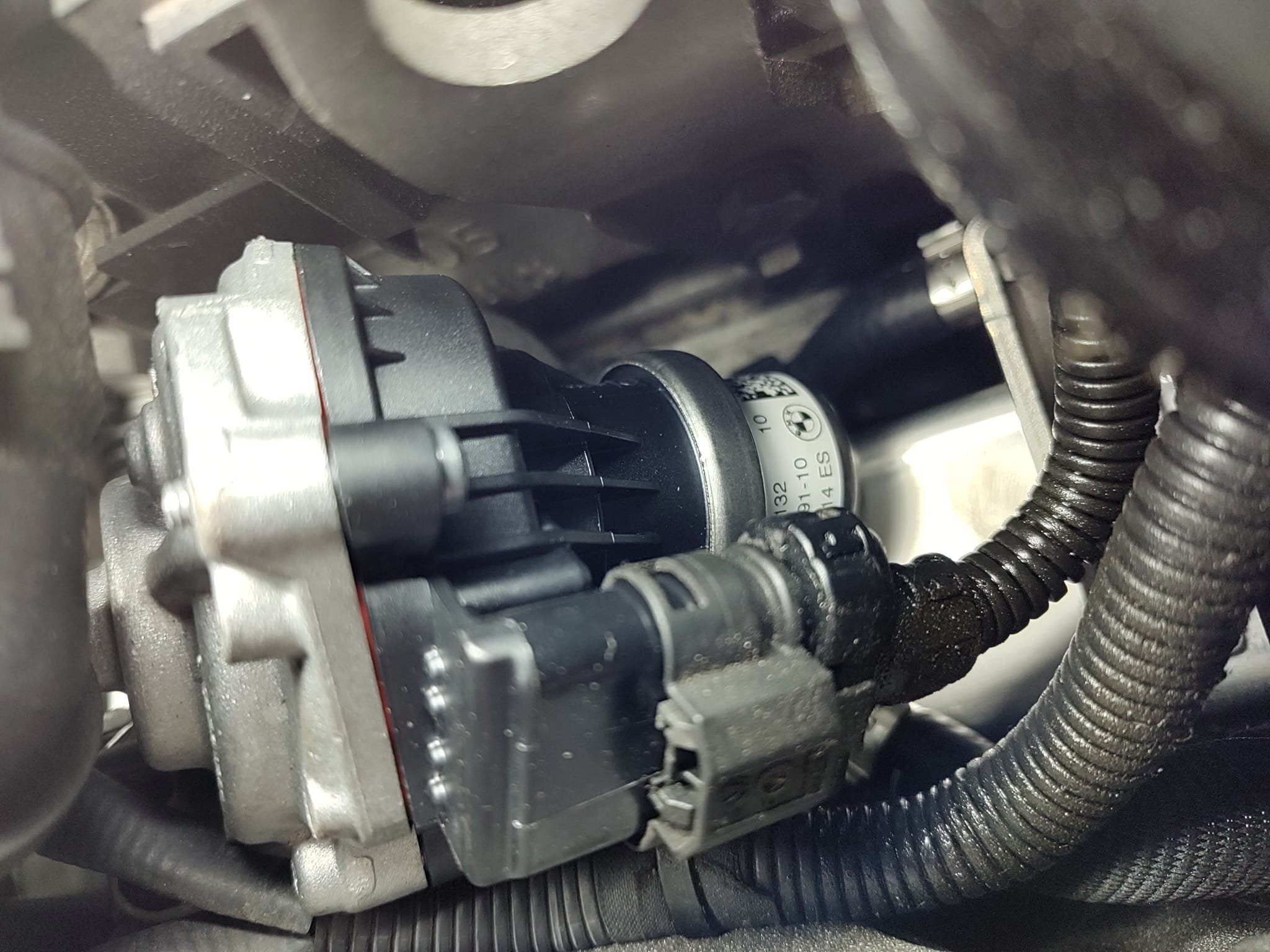

  22. Tak to to w B47, ale czemu to takie mokre czy chemia poszła. Przewód dłuższy ta przed ma krótszy. Na zdjęciu widać że nie 25 cm i ma zaczep - mocowanie spinkę. Też z tego co pamiętam miałem z tym problem. Z ciekawości pierwszą mam Romania i widać ją od góry silnika..

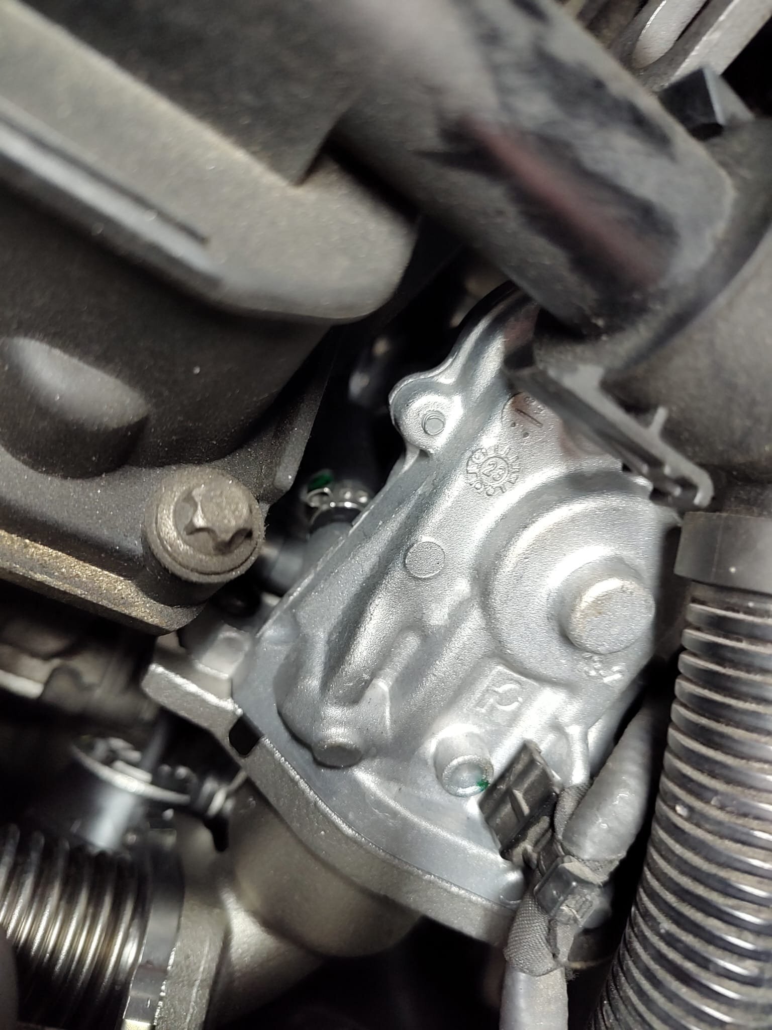

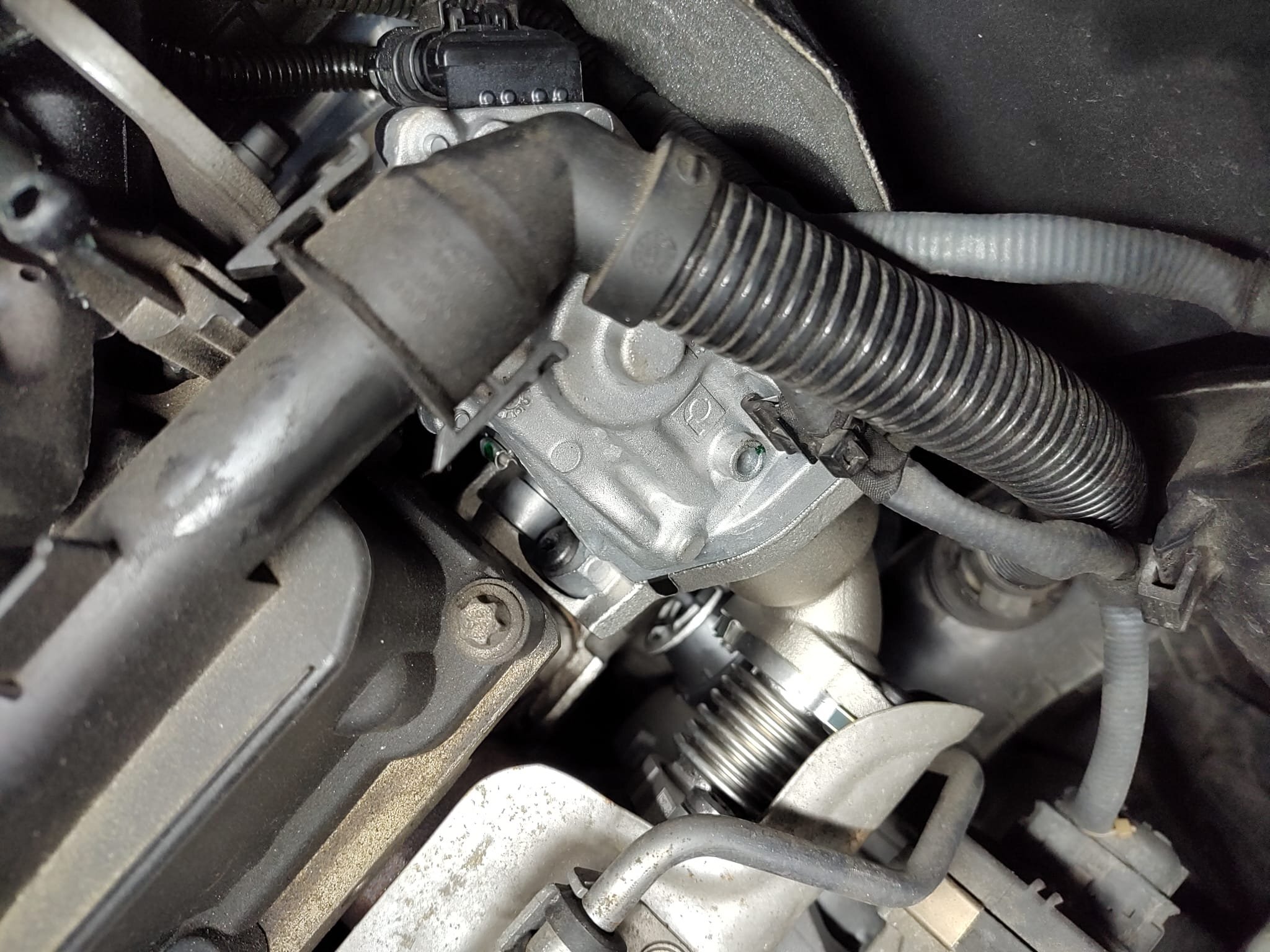

  23. Miałem najpierw wymienianą chłodniczkę na 17r, później drugi raz też chłodniczkę z EGR na 18/19 r., a na koniec w tym roku wymienili mi jakoś na początku roku na tę zmienioną łącznie z EGR. Zadzwoniłem do ASO i powiedziałem że ubywa mi płynu (fakt raz ubyło i wyskoczył komunikat) to kazali odstawić auto ja że mam ubezpieczone i żeby przyspieszyli i fakt jakoś szybko się odezwali, ale w sumie minęło z pół roku od zgłoszenia. Na obecną to dają jakąś wieczną gwarancję....coś 15 czy 20 lat tak mi napisali w aplikacji... Ale też miałem chłodniczkę tylko za 1 razem, a później napisali i dodali całość i 3 raz już na obecną całość. Fotki tej z tego roku wsadzonej i egr 12-01-2024 r. wymiana. B47
  24. Ja u siebie też wymieniałem bo nie dawała oznak życia (około 80kkm), kupiłem używkę na aledrogo za niecałą stówkę (chyba Romania produkcja). Wymiana banalna w B47 jak masz podnośnik lub kanał. Działa do dziś już jakeś 50kkm.
  25. Miałem podobne błędy przed wymianą chłodniczki i egr na akcji serwisowej. Auto się nie dławiło, objawów żadnych nie było. Po wymianie spokój.
