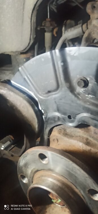

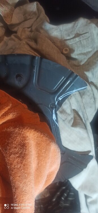

  1. Witam Ciąg dalszy przeróbki układu hamulcowego. Tarcze tylne podobnie jak przednie idealnie pasują na piastę oraz również wymagają zamocowania uchwytu zacisku z dodatkowymi podkładkami..Przy zakupie zacisku należy zwrócić uwagę na opis do jakiej szerokości tarczy jest przystosowany. Spotkałem pod podanym nr katalogowym zaciski do tarcz o szerokości 20mm (może to tylko błąd w opisie). Można kupić zaciski bez aktuatorów EMF .Stare zdemontowane aktuatory idealnie pasują do nowych zacisków. Przed demontażem zacisków 1-odpinamy wtyczkę od silniczka (aktuatora) zacisku, 2-odkręcamy silniczek od zacisku ( dwie śrubki na klucz Torx T30) i wyciągamy silniczek , 3- w zacisku jest gniazdo pod klucz Torx T 45, kręcimy kluczem zgodnie ze wskazówkami zegara do oporu, na końcu cofamy kluczem aby system się nie zablokował w skrajnym położeniu. Następnie demontujemy zacisk z klockami i tarczę hamulcową. Pierwszą czynnością przy montażu nowego układu hamulcowego jest przyłożenie nowego uchwytu zacisku do osłony blaszanej i obrysowanie go na blasze(zdjęcie nr 2).Położenie uchwytu przed obrysowaniem ustalamy wkręcając w uchwyt śruby M12. Na zdjęciu nr 1 ukazano linię odcięcia kawałka osłony + szmaty zabezpieczające piastę i inne elementy. Kątówką odcinamy przeszkadzający kawałek osłony (odcinek po łuku wyjdzie poszarpany- wyrównamy to pilnikiem okrągłym. Czyścimy piastę i zakładamy tarczę hamulcową (przykręcamy śrubą imbusową do piasty). Teraz montujemy wspornik zacisku (jarzmo). Pomiędzy wspornik koła (ucho) a wspornik zacisku musimy włożyć dwie podkładki dystansowe (łączna grubość 7,5mm). Wspornik przykręcamy nowymi śrubami M12x1,5x46mm. Zakupione śruby mają długość 50 mm. Te śruby musimy skrócić do do długości 46mm. Ta długość jest bardzo ważna. Śruby o długości 50mm przejdą przez jarzmo (uchwyt zacisku) i sięgną do tarczy hamulcowej blokując jej obrót. Śruby obcinałem piłką do metalu ( kątówką zrobimy duże zadziory na gwincie).Przy montażu zacisku najpierw przykręcamy przewód hamulcowy elastyczny do zacisku. Do przykręcenia prowadnicy potrzebny będzie klucz płaski 15mm. Montujemy zacisk, klocki.Podłączamy przewód hamulcowy i czujnik zużycia klocków. Odpowietrzamy hamulce i zakładamy koło. Przednie hamulce możemy odpowietrzać z kanału z kołami przykręconymi. Tylne zaciski odpowietrzamy przy zdjętych kołach. Obecny przebieg po zmianie hamulców to 150km. Klocki i tarcze dopiero się dopasowują. Jedyny zdany egzamin to pozytywny przegląd techniczny. Pozdrawiam Janusz.

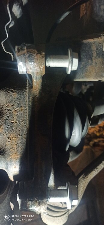

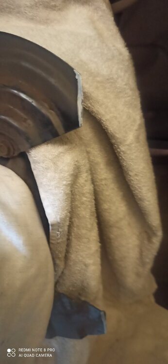

  4. Cześć.Na zdjęciach przedstawiono miejsce cięcia osłony tarczy hamulcowej przedniej oraz położenie śruby M 12x1,5x50 mocującej uchwyt zacisku + 2 podkładki dystansowe.
