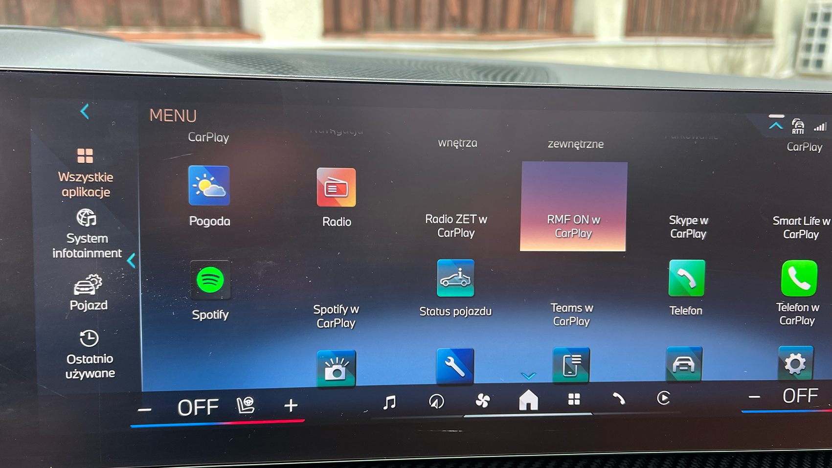

Spotify - Apple Car Play vs Apka BMW
Carlito-Carlito odpowiedział(a) na Carlito-Carlito temat w X5 (G05)
Sprawdziłem - nie działa - na CarPlay jest dużo ciszej - dłucham na natywnej w samochodzie i gra dobrze, tylko szkoda, bo czasami przełączam się na CarPlay, a tam lepiej trochę rozwiązane jest MENU Spotify. Zrobiłem sobie skrót gestami i machnięciem ręki przełaczam się szybciutko na natywną. -
Sprawdziłem - u mnie po ustawieniach jakości Spotify na bardzo wysoka w telefonie gra OK z Spotify CarPlay w samochodzie natomiast znacząco ciszej na tym samym poziomie głośności we wbudowanym w BMW Spotify. Tak mam od nowości na CarPlay gra dużo ciszej. -
Jutro to sprawdzę - wszystko miałem ustawione na automat, zmieniłem na bardzo wysoka. Rozumiem, że chodzi ci o ustawienia w apce na telefonie? -

Cześć, U mnie dźwięk w aplikacji SPOTIFY w BMW gra zdecydowanie lepiej niż SPOTIFY CAR PLAY. Czy u was jest tak samo i czy można coś na to poradzić? Pozdrawiam.
