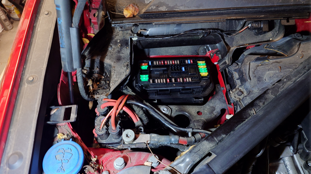

- [F20] 116D Bezpiecznik dmuchawy
Dzięki za podpowiedź, okazało się, że to nie bezpiecznik tylko zablokowany wentylator nagrzewnicy.- [F20] 116D Bezpiecznik dmuchawy

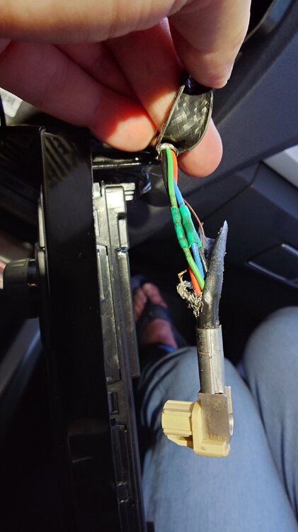

Czy może mi ktoś podpowiedzieć gdzie znajdę bezpiecznik dmuchawy? W internecie znalazłem: Ale kompletnie nie wiem gdzie tego szukać:- Urządzenie USB nie jest obsługiwane.
Kable prawidłowo połączone. Przejście jest bo "przedzwoniłem" wszystkie. Mały problem z wtyczką USB w HU bo nie ma tego plastiku. Ale chyba mimo to nie da się źle wpiąć wtyczki.- Urządzenie USB nie jest obsługiwane.
Wystarczy zamienić miejscami D+ z D- ?- Urządzenie USB nie jest obsługiwane.
Wiesz co, wszystko jest możliwe. Auto miało obcięte kable aczkolwiek po kradzieży nawigację ogarniał mi koleś z Wrocławia, który jest bardzo dobry w te klocki. Problem z nim jest taki, że bardzo ciężko o kontakt z nim.- Urządzenie USB nie jest obsługiwane.
Cześć, mam F20 z 2017 roku. Zamontowane ID5 z dużym ekranem. Ponowny montaż innego zestawu po kradzieży jednostki centralnej, monitora i iDrive. Podczas próby aktualizacji map albo odtwarzanie muzyki z USB mam komunikat, że urządzenie USB nie jest obsługiwane. Pendrive jest ok bo aktualizuję z niego inne auto. Może mi ktoś pomóc? Mam interfejs, e-sys .- Pilot w lusterku wewnętrznym
