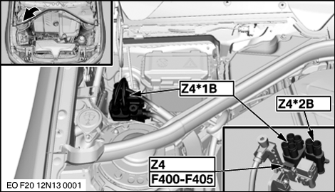

Czy może mi ktoś podpowiedzieć gdzie znajdę bezpiecznik dmuchawy?

F405 40A
Tylko tego bezpiecznika nie wymienisz od tak sobie bo jest "zintegrowany".
GR_EO_F20_12N13_0001

Dzięki za podpowiedź, okazało się, że to nie bezpiecznik tylko zablokowany wentylator nagrzewnicy.
