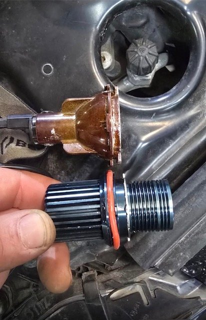

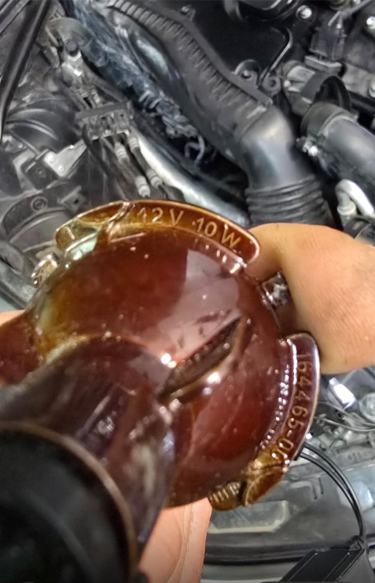

Cześć,
Posiadam BMW E61 2007 LCI i próbuje zmienić na własną rękę oświetlenie. Niestety nie mam ksenonów i rozważam żarówki, drobne zmiany z aliexpress. Ktoś jest w temacie ? Jedne już odesłałem bo jak zamontowałem to drżały mi jedyne co wyczytałem, że skoro drgają to najlepiej kupić wersje z rezystorem żarówek.
Mam H7 a  do ringów takie oznaczenie jedynie widzę : 12 V 10 W 164465-00.
Finalnie tylko udało mi się zamówić H7 ale odesłałem jak wyżej pisałem a do Ringów nie znalazłem odpowiedniej żarówki, prawdopodobnie brak mojej wiedzy stanowi tu główny problem dlatego pytam Was ?

ja właśnie takie jak ze zdjęcia (z ali) założyłem do swojej e61- działają bez problemu.
Musisz tylko patrzeć czy w opisie jest słowo CANBUS - jeśli jest- deska nie będzie zgłaszać problemu z niedziałającą żarówką (która działa, ale nie jest CANBUS. Ja tak mam z żarówkami wstecznego - kupiłem i nie zwróciłem uwagi że nie są CANBUS)

Znam to CANBUS tylko zastanawiam się jakie rozwiązanie wybrać. Nie mam xenonów i nie wiem co zrobić gdy na chińczyku są drgania. Szukać z rezystorem dodatkowym żarówki ?

Już całe udało mi się zmienić, teraz została tylko ringi czyli H8 i H7 ?

Jak nie masz xenonów, to nie masz h8 dla ringów, tylko żarówkę H10W w oprawce z odbłyśnikiem od HELLA o nr 9DR 166 634-001.
Potrzebujesz markerów jak te na zdjęciu.
Wywalasz oprawkę helli i wstawiasz plug&play
Jak będziesz szukać na Ali to fraza: bmw e60 markery led polift bez xenonów. Ewentualnie mogę wstawić link do rodzimego serwisu na literę A, ringów które ja kupowałem w 2020 i do tej pory się sprawdzają. Tylko nie łudź się, fabrycznie ringi w lampach bez xenonów podświetla 10 watowa żarówka i nigdy nie osiągniesz takiego mocnego efektu jak w lampach z H8 dla ringów. Nawet jak wybierzesz markery z większą ilością ledów i opisem 80W, 120W ,300W - to ściema. Łącznie maksymalnie te markery dają 10W dla wszystkich ledów (więcej ledów= słabsze ledy).
