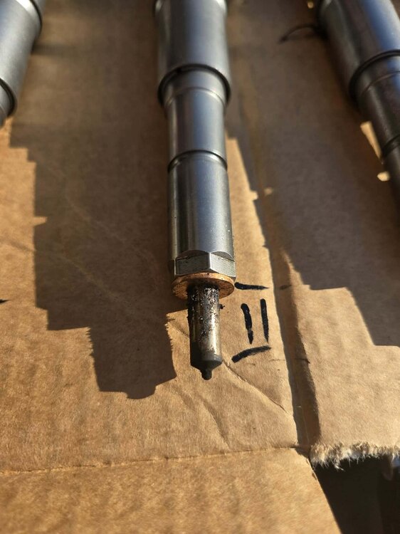

Wtryski wyciągnięte, podkładki zmienione gniazda wyczyszczone, każdy wtrysk i końcówka wyglądała jak na zdjęciu poniżej. Messenger_creation_36A76B7B-E5CF-405A-9AEF-FFE6D90CC162.jpeg
Po włożeniu wtrysków z nowymi podkładkami auto zaczelo pracować jak przed laty. Moc wróciła nie kopci, korekty ustabilizowały się na każdym wtrysku nie przekraczało "1".
Nie było telepania auto rozgrzane, przegonione w trasie.
