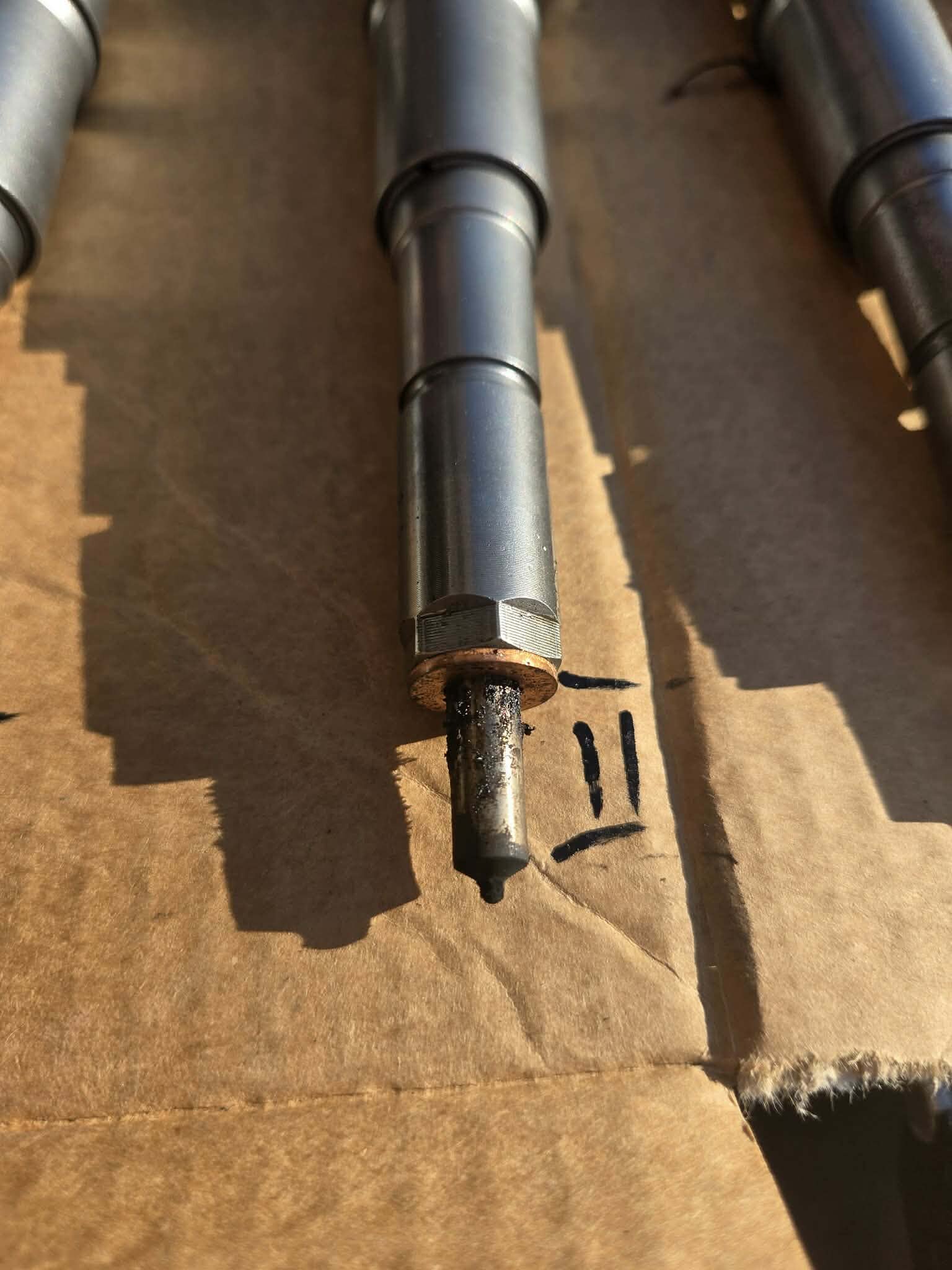

  2. Wtryski wyciągnięte, podkładki zmienione gniazda wyczyszczone, każdy wtrysk i końcówka wyglądała jak na zdjęciu poniżej. Po włożeniu wtrysków z nowymi podkładkami auto zaczelo pracować jak przed laty. Moc wróciła nie kopci, korekty ustabilizowały się na każdym wtrysku nie przekraczało "1". Nie było telepania auto rozgrzane, przegonione w trasie. I teraz najważniejsza sprawa: Wróciłem pod warsztat, na postoju patrząc na komputer wkręciłem ja na 4 tysiące obrotów i auto jakby straciło dopływ paliwa zaczęło przy 4 tysiącach jakby gasnąć, spadła z obrotów i zaczęła telepać korekty zaczęły wariować. Czy regulator ciśnienia na pompie może robić takie rzeczy? Niby jest nowy ale to zamiennik raczej więc..
  3. Według firmy która dostarczyła wtryski podkładki są 1.5mm założone (i takie są fabrycznie) i 2mm mam jeszcze w gratisie. Zobaczymy co będzie pozamieniam i dam znać
  4. Co do czujnika i wariujących korekt, chodziło mi o to, że na starym czujniku auto telepalo ale nie pokazywalo co się dzieje z wtryskami teraz na tym czujnikiu widać że podczas telepania wtryski szaleją. Nie wiem czy ma to coś wspólnego Na dniach zakupie wtyczki i po wymieniam osprzęt tak jak polecasz, zorganizuje jeden wtrysk i zacznę podmieniać i sprawdzać. @nomad66 Co do gniazd i frezowania, nigdy gniazda nie były mocno zabrudzone poza jednym razem kiedy 6 wtrysk z podkładka powiedział dowodzenia, wtedy całe gniazdo było czarne ale wszystko zostało wyczyszczone i odkurzone. Gniazda zawsze były frezowane po równo. W następnym tygodniu wyjmę wtryski i zobaczę czy zamiana ich miejscami przyniesie jakieś rezultaty, zajmę się wtyczkami i zobaczymy czy to pomoże. Na tą chwilę ciężko mi będzie ogarnąć komplet nowych wtrysków, chyba zostaje mi dożywotnia reklamacja, tylko czy nie będzie coś się działo zlego w silniku kiedy będę chciał jezdzic BMW? Niby mam drugi samochód ale ciężko mi się patrzy kiedy ona stoi
