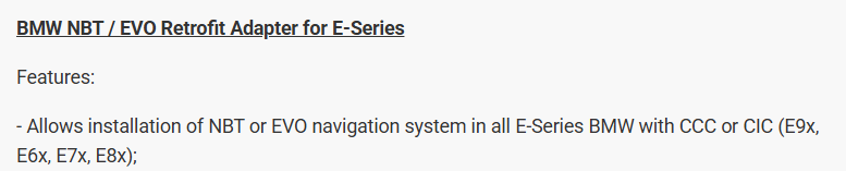

Żeby zamontować NBT do serii Exx konieczny jest specjalny emulator, który podłącza się między radio, a instalację auta

Montaż NBT w E9x to kupa roboty i jeszcze więcej pieniędzy. Sam sie swego czasu interesowałem tematem, potrzebny emulator NBT do serii E, cały zestaw jednostki NBT (i to najlepiej EVO, bo szkoda zachodu na coś niżej) to trzeba liczyć 4-5k. Ok 3k sama jednostka z ekranem i drive, emulator w okolicy 1,5k. Czy warto? Może i tak, mam NBT EVO ID6 w F30 i jest świetnym systemem. Czy sie opłaca? To już w zależności od zasobności portfela.

8 minut temu, kkx5 napisał(a):
emulator nie obluguje evo, bynajmniej tak bylo 4ry lata temu
Emulator do którego wrzuciłem link podobno EVO obsługuje.

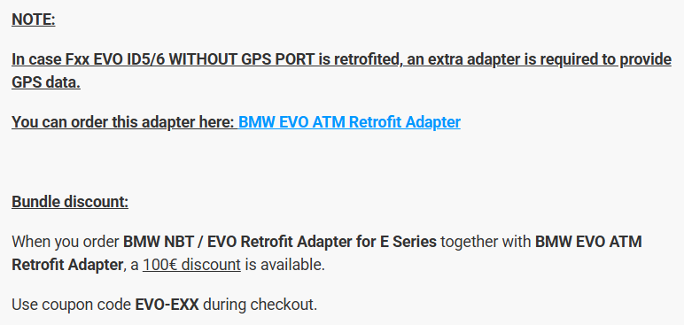

Jest jeszcze jeden problem, atm adapter, nie wiem czy jest evo z gps wbudowanym.
Na to z tego co widzę też mają rozwiązanie. Nawet z dodatkowym rabatem przy zakupie zestawu ?
Ale to nadal nie zmienia faktu, że prawie 1,5kPLN za emulator, do tego 1,3kPLN za adapter ATM to już spora kwota dla przeciętnego posiadacza E9x, a gdzie tu reszta gratów. To już trzeba mieć zajawke, bo za cenę samego emulatora można mieć już bardzo przyzwoitego Androida 8/256, a za połowę tej ceny Linuxa bądź boxa Carplay/AndroidAuto.
