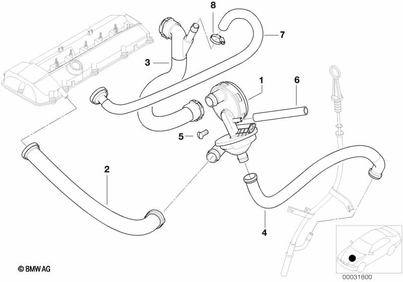

Ale.... od filtra paliwa idzie podciśnienie do gumy na dolocie.... "Se" podotykałem toto i zobaczyłem że bez użycia siły, lata toto podciśnienie w rurce niczym..... Użyłem taśmy teflonowej i już nie lata. Poszedłem tropem dziury w dolocie i.. Dwie śruby w pokrywie zaworów - te koło cewek - są - były mokre od oleju. Już wymieniłem gumki. Czujnik powietrza w dolocie okazał się fałszywym tropem...za to odma.....od pokrywy zaworów jest czysta....dalej tracę ją z oczu, ale widzę rurkę schodzącą do bagnetu... Po poruszaniu nią -nic nie demontowałem - jest 20.00- lata jak żyd po pustym sklepie. Jutro demontuję filtr i to co przeszkadza aby się upewnić czy to dobry trop.... chodzi o wąż z numerem 4

ten wąż nr 4 jest podłączony - niestety - a tak się zapowiadał że to właśnie to....
Za to przy samej odmie, wąż jest "zgnieciony, zassany" - tak jakby ktoś z niego wyssał powietrze.  Na razie prowizorka i zrobię swój wąż z czegoś innego. W Polsce kupię komplet odmy. U mnie jest ta z M52, ale w "płaszczyku" na zimne kraje....(dziwnie to brzmi- teraz tutaj jest 20 stopni na plusie, i jajo idzie znieśc z upału...a zimy są tu cieplejsze niż w Polsce- nie mówiąc o tym, że śnieg, to tylko w górach).

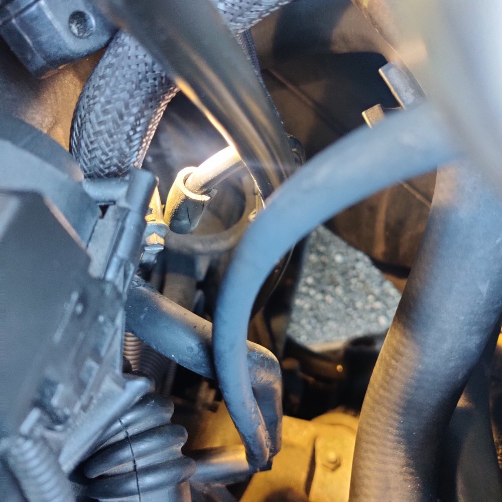

Za to znalazłem ciekawostkę. Ten wężyk (oświetlony z kapturkiem). nigdzie nie był podłączony. Fabryka puściła go po rurce bagnetu do góry. Idzie od strony łączenia silnika i skrzyni. Myslałem że to odpowietrzenie skrzyni, ale owo odpowietrzenie jest z tyłu skrzyni, a wężyk wyraźnie idzie od strony silnika. Szukałem podłączenia do kolektora- nic nie ma - wszystkie trzy są zaślepione. Do portu podciśnien, który jest obok, też go nie pdłączę, bo nie ma do czego. Wężyk jest sztywny - jak do paliwa. Założyłem na niego ten kapturek - nic to nie dało.
Co to jest?

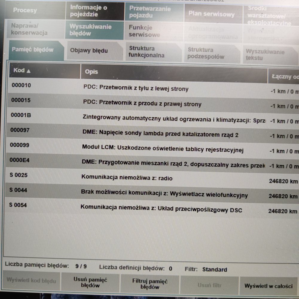

ISTA- gdy kazałem jej zrobić plan pracy wykazała że walnięte są obie sondy lambda (chyba przed katalizatorem)....

rurka wygląda na odpowietrzenie przedniego dyfra
Zwykle rurka nr 4 jest zalepiona "zwęglonym" olejem, może to powodować problemy. Do tego zwykle te węże nie wytrzymują próby czasu i się "rozpuszczają". Jakiś zbrojony wąż odporny na olej rozwiąże sprawę.

To że masz błąd sond przed katem, to nie oznacza od razu, że są zepsute
Sondy za katem lepiej wykodować
Na razie, zrobię prowizorkę z wężem nr 4. Po wakacjach, wyjmę bagnet i go rozwiercę aby się nie zatykał (tak samo zrobiłem ze spływem oleju z odmy w e39). Spawarkę mam, to bez problemu to zrobię. Cały komplet odmy, kupię w PL.

Apropo sond - wiem że to niemożliwe żeby obie padły naraz....to pokłosie tego błędu "fuel trim..."

rurka spływu oleju z odmy już kupiona - będę wywalał tą zgniecioną na tą którą dziś kupiłem.

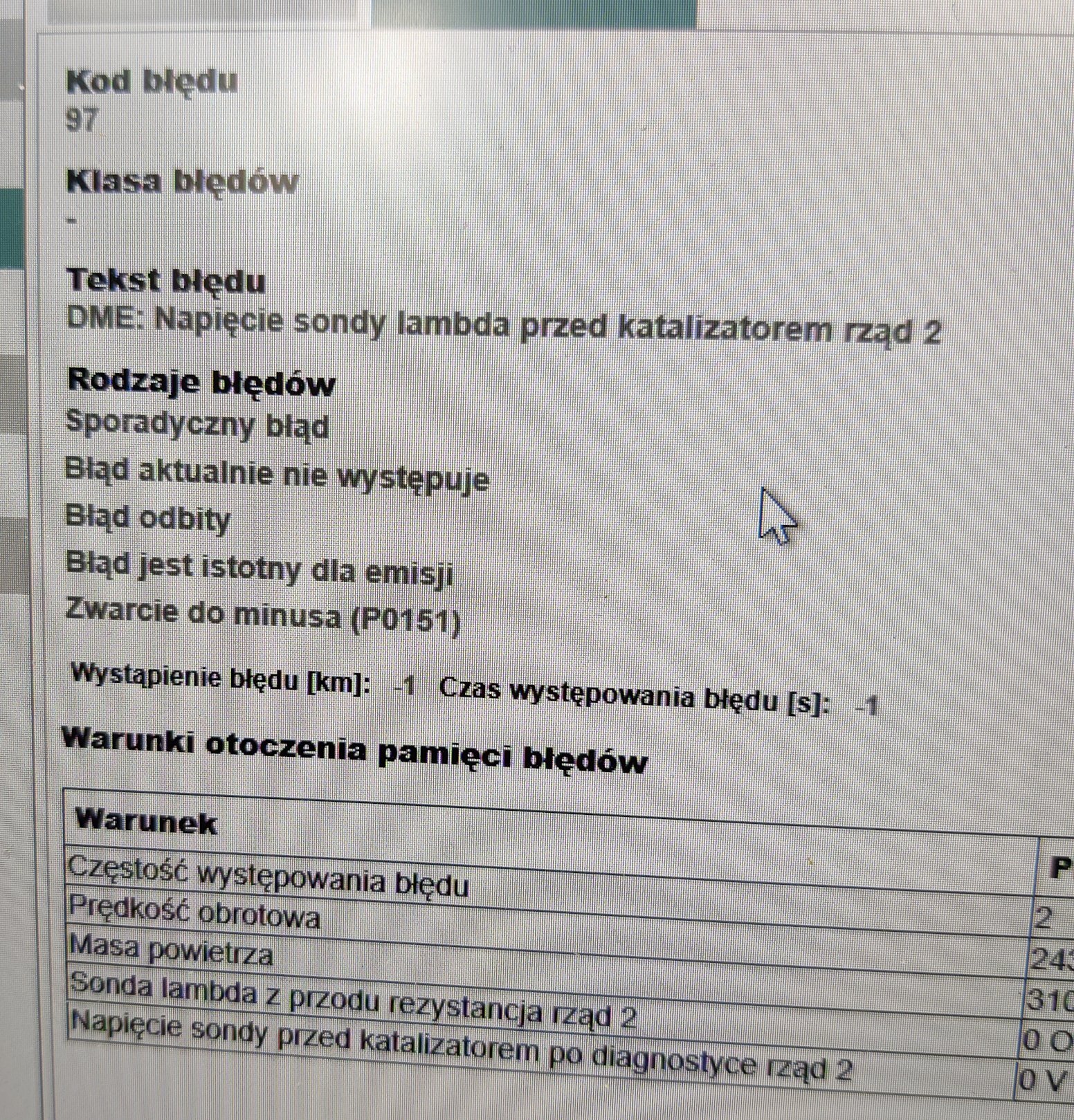

Mam tu takie coś:
DM Przygotowanie mieszanki rząd 2, dopuszczalny zakres przekroczony... i gdy kliknę na ten błąd, wyświetla się ekran 2 - że niby sonda uszkodzona....
Może to być prawda?
Bank 2 - to ten od strony grodzi? Ta tylna sonda (na wydechu u góry - według opisu błędu). Zastanawiam się czy ją wymienić.... Tyle że: błąd pokazuje się tylko po pracy (jak jest wyższa temperatura otoczenia - co to ma wspólnego?) Rano- gdy est zimniej - błąd nie występuje....
Dziś zauważyłem że cieknie mi zbiornik spryskiwacza - tylna pompka się rozszczelniła. Kapie, akurat w miejscu gdzie jest sonda....
Rząd 2 przed katalizatorem czyli w kolektorze wydechowym tym bliżej grodzi.

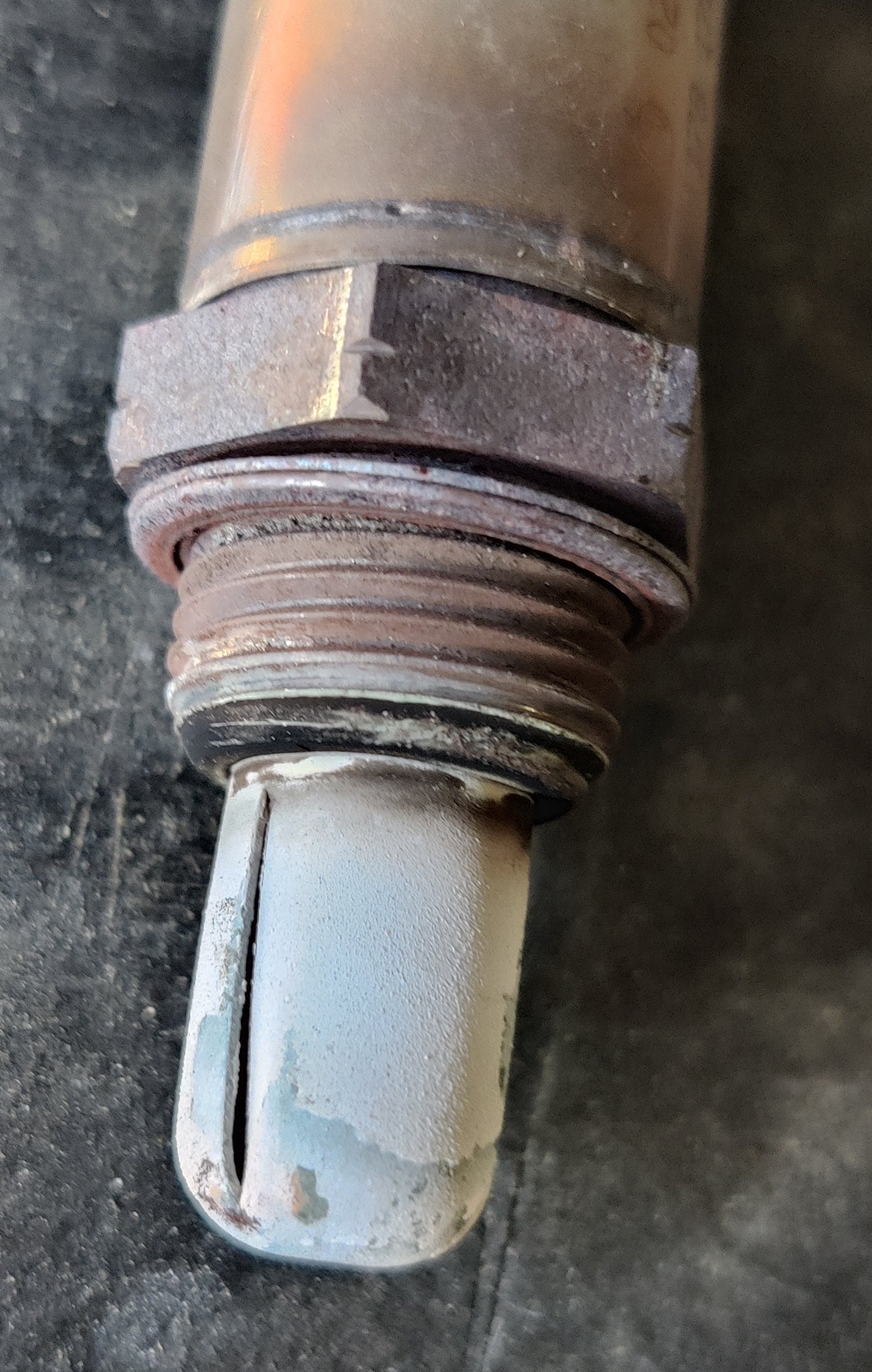

problem rozwiązany. Tak wygląda sonda z bank 2.
kapała na nią woda ze zbiornika spryskiwaczy..... to spowodowało zwarcie w sondzie... Mam 2 sondy z e39, więc jedna poszła na podmiankę. Po wykasowaniu błędu i podmiance sond - o dziwo, bardzo łatwo dało się ją odkręcić- jazda próbna wypadła pomyślnie.
