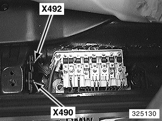

Bezpieczniki patrzylem pod wykladzina i sa ladne nie ma nalotu na nich.
Tam są też masy zbiorcze w okolicy tej rozdzielnicy. Jak odkleił się boczek w drzwiach to woda leci do auta po wykładzinie i tam korodują połączenia. Oczywiście nie musi to być to miejsce, ale tak jak pisałem wcześniej, musisz ogarnąć stronę ze schematami i samemu zacząć szukać, bo ja nie dam rady tu wszystkich wkleić.
CVGNWM6O
Klimatronik jest też po F20, który z kolei idzie po stacyjce, a przed stacyjką masz F111 i F114 właśnie w tej skrzynce.

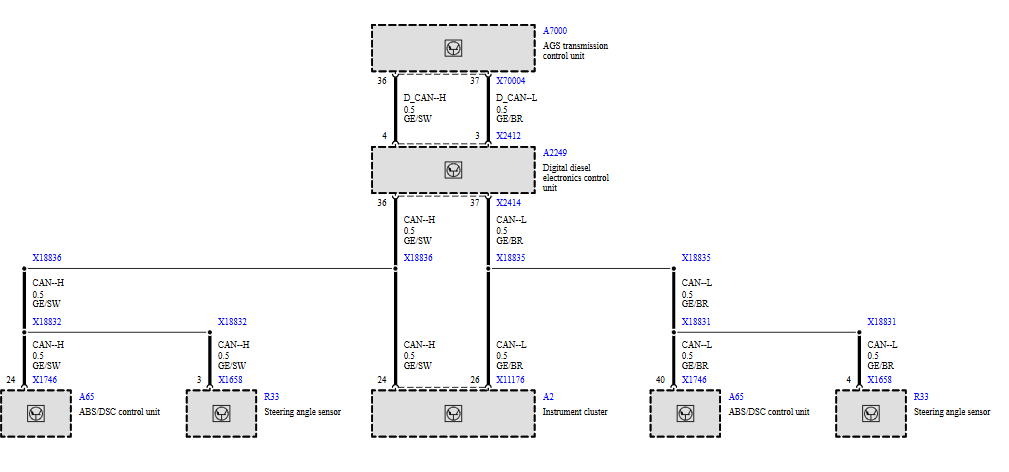

Może problem nie leży w DDE...
Komunikacja CAN-BUS (CAN-L & CAN-H) w E39 wygląda następująco:
Jeśli z jakiegoś powodu jest problem na tej linii to nie będzie komunikacji między tymi modułami i nie jest powiedziane, że problemem musi być DDE. Zobacz czy jak jest temp max możesz połączyć się z modułem ABS.

Możesz za schowkiem sprawdzić czy w ksetkach can (X18835 i X18836) jest wszystko ok.
Możesz podmienić sterownik silnika, auto nie odpali ale zobaczysz czy wskazówka nie poleci do końca, jak będzie ok trzeba zrobić EWS off lub virgin.
Ciężko tam wsadzić oko, ale można zmierzyć rezystancję miedzy CAN-H oraz CAN-L. Tutaj lektura
