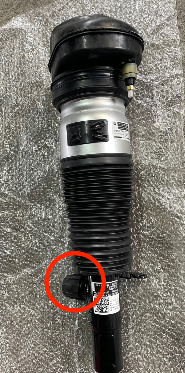

Sprowadziłem auto z USA i powoli uzupełniam "braki". Auto zostało sprawdzone na stacji pod kątem zawieszenia, wszystko sprawne ale u mechanika sypie błędami od pneumatyki. Po rozmowie na ile zrozumiałem amortyzacja działa, ale nie działa utwardzanie. Ten zawór (na czerwono na zdjęciu) jest mechanicznie uszkodzony i prawdopodobnie przez niego jest problem.
Pytanie właściwe brzmi czy da się to jakoś wymienić / naprawić? Czy wysyłać na regenerację cały amor? Czy może jeszcze jakieś inne rozwiązanie?
Z góry dzięki za pomoc.
Nie wiem czy sie da naprawic ale wymieniali mi w ASO na gwaracji dwa amory przednie i wiem, ze tutaj nie ma żadnych zamiennikow. Jeden kosztuje 16-18k zł! Para 35k+robota z geometria zawieszenia i mamy 40k. Lekki szok. Miechy pneumatyczne sa zintegrowane z amortyzatorem i podobno dlatego tak drogo.

Może i masz racje. Pomyliłem chyba cene za 1 sztuke z cena za pare. W koncu to nie ja płaciłem fakture tylko Monachium. Chyba, że w ASO licza sobie cene x2 w stosunku do sklepu internetowego...

Obecny przebieg to 55k. Czyli jak rozumiem naprawa nie jest możliwa. Czy ktos z Was miał do czynienia z regeneracją tychże amortyzatorów i jak się potem to sprawdzało.
Nie znam odpowiedzi na Twoje pytanie ale wiem kto może znać?
https://nagengast.pl
Regenorowałem u nich amortyzator od motocykla i o ile wiem to po ok 100kkm i 10latach ciągle działa.
