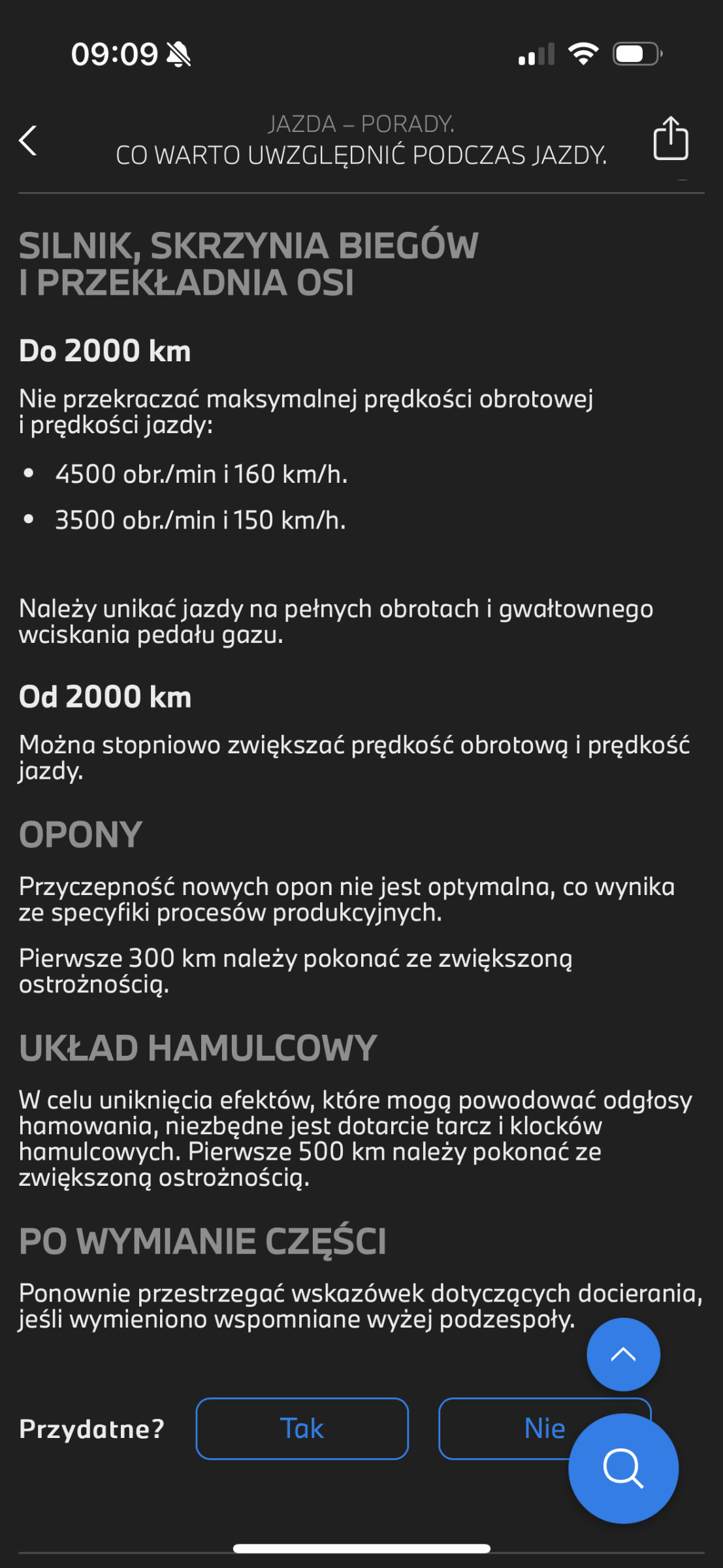

Zdaje się, że od razu po odbiorze szykuje mi się trasa 2x450km. O ile docierałem silniki w autach sportowych tuż po remoncie, to zawsze miałem wskazanie, aby unikać jazdy z jednostajną prędkością oraz jednostajnymi obrotami, raczej korzystać z pełnego zakresu obrotów, stopniowo je zwiększając, a tu mi się na pierwszy tysiąc KM jazda autostradowa zapowiada. Znacie jakieś zalecenia BMW w temacie sposobu docierania silnika, jest to w instrukcji? Bo to, żeby nie żyłować silnika do 2-3k km to wiadomo, ale czy manual mówi coś o sposobie jazdy w trakcie docierania?
W instrukcji wszystko jest - aplikacje BMW Guide wpisujesz VIN i wszystko masz ?
do 2000 km nie przekraczac maksymalnej predkosci obrotowej i predkosci jazdy:
diesel 3500 obr/min i 150  km/h
ja dotarlem, zrobilem 2000 km i wymienilem oleje i jestem spokojniejszy
No jest, nic nie piszą na temat zmiennego obciążania silnika
Bo az tak bym sie nie przejmowal. Jezdzij normalnie, i nie przekraczaj wytycznych i bedzie dobrze:)
