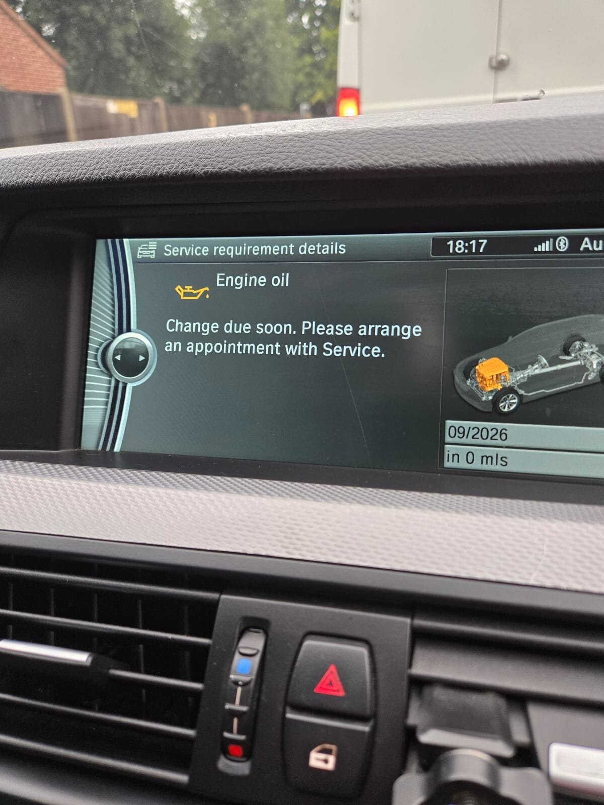

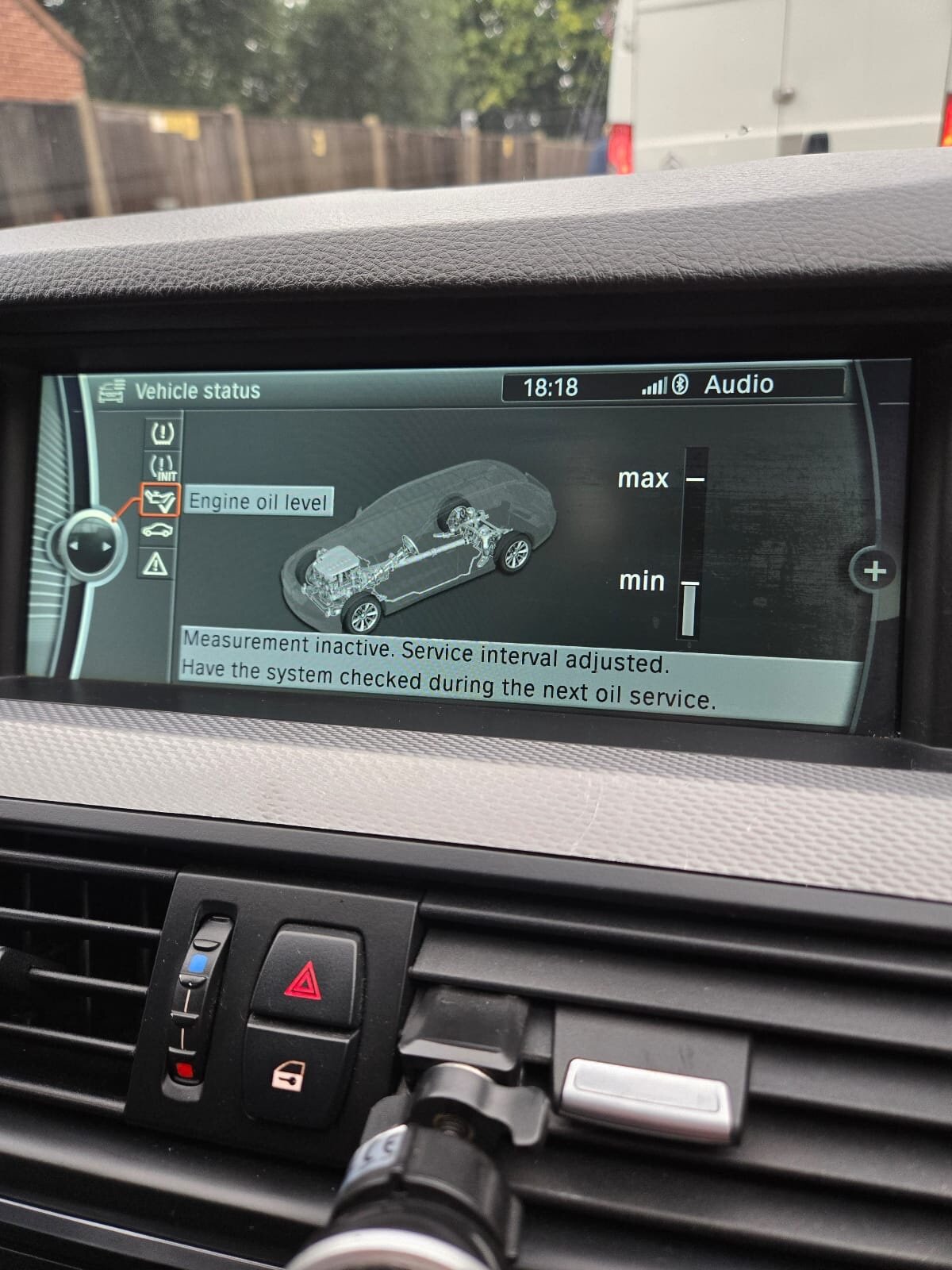

Witam
Mam pytanko czy orientuje się ktoś jaki może być powód błędnego odczytu nowego czujnika poziomu oleju, mianowicie wymieniłem olej i przy okazji czujnik poziomu ale po uruchomieniu pokazuje ze jest niski poziom oleju i nagle informacja ze nie może dokonać odczytu i automatycznie ze czas na serwis oleju resetuje serwis ale po uruchomieniu silnika wyskakuje ten sam problem
Z góry dziękuję za komentarze

Robiłeś diagnostykę?
np. bimmertool może pokazać poziom oleju z odczytu chwilowego i długoterminowego. Zobacz co tam jest oraz sprawdź błędy
@adam111 Tak diagnostyka zrobiona  Bledy to  Brak czujnika  290D00 i blad komunikacji magistrali danych BSD
@Kuj0n zamiennik ale jeden z drozszych dobierany do numeru Vin itp.
Edytowane przez FlorekFLK
musisz sprawdzić całą magistralę BSD sprawdź wiązkę i zacznij od diagnozy alternatora po czym wszystkie elementy na magistrali BSD
ale ja osobiście zaczął bym od oryginalnego czujnika oleju
