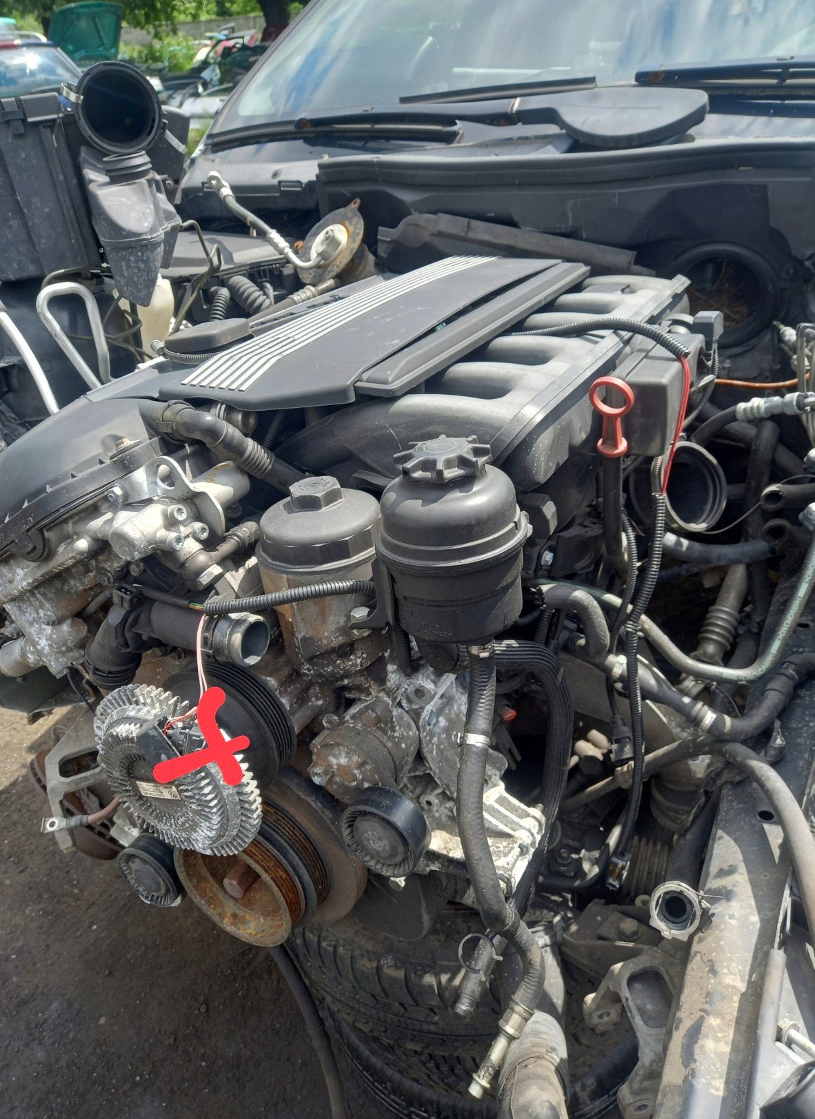

Cześć. Pacjent 2.0 150koni.
Na wolnych obrotach jest cisza. Jak dodam gazu powyżej 2000 występuje dźwięk jakby pasek ćwierkał. Tylko, że pasek to raczej na wyższych obrotach cichnie jeśli się podslizguje.
Pasek jest raczej w stanie dobrym. Zauważyłem że rolka do której przymocowany jest wentylator chłodnicy lekko bije na boki podczas pracy. Wydaje mi się też że przy większych obrotach słychać jakby delikatne chrobotanie.
Na pracującym silniku ciężko dokładnie określić z którego miejsca dochodzi ćwierkanie.
Jak będzie najlepiej sprawdzić co to może być ? Jeśli się nie mylę to ta rolka która lata u mnie to jest ona złączona z pompą wody ?
Nie wiem jak to wygląda w benzynie, ale przypadkiem wentylator nie jest przykręcony do pompy wody ? Może się pompa kończy ?
Masz schemat albo zdjęcie? Zmieniałem u siebie rolki i było to dosyć proste z tego co pamiętam. Najłatwiej zwolnić napinacz zdjąć pasek i poruszać rolka zobaczyć jak chodzi bez paska
Właśnie też wydaje mi się że wentylator jest do pompy mocowany. Rolka zaznaczona na zdjęciu właśnie bije na boki podczas pracy i też mam wrażenie że z tego rejonu dochodzi dźwięk chrobotania/zgrzytania przy wyższych obrotach.
Jak zrzucę pasek jak sprawdzić ta pompę wody ? Rolka będzie miała luzy czy jak to wyczuć ?

Rolka będzie miała luz na boki. Poza tym przy obracaniu może wydawać niestandardowe dźwięki. Pompa wody lubi się rozsypać, stracić wirnik. Jeśli jest jeszcze oryginalna koniecznie wymien. Z tego co pamiętam 4 śruby i tyle.
Jestem w robocie i nie mam jak poluzować paska, ale po szarpałem za wentylator i jest taki efekt. Rozumiem że pompa wody dokonała żywota ?
Oczywiście, pompa wody do wymiany.
