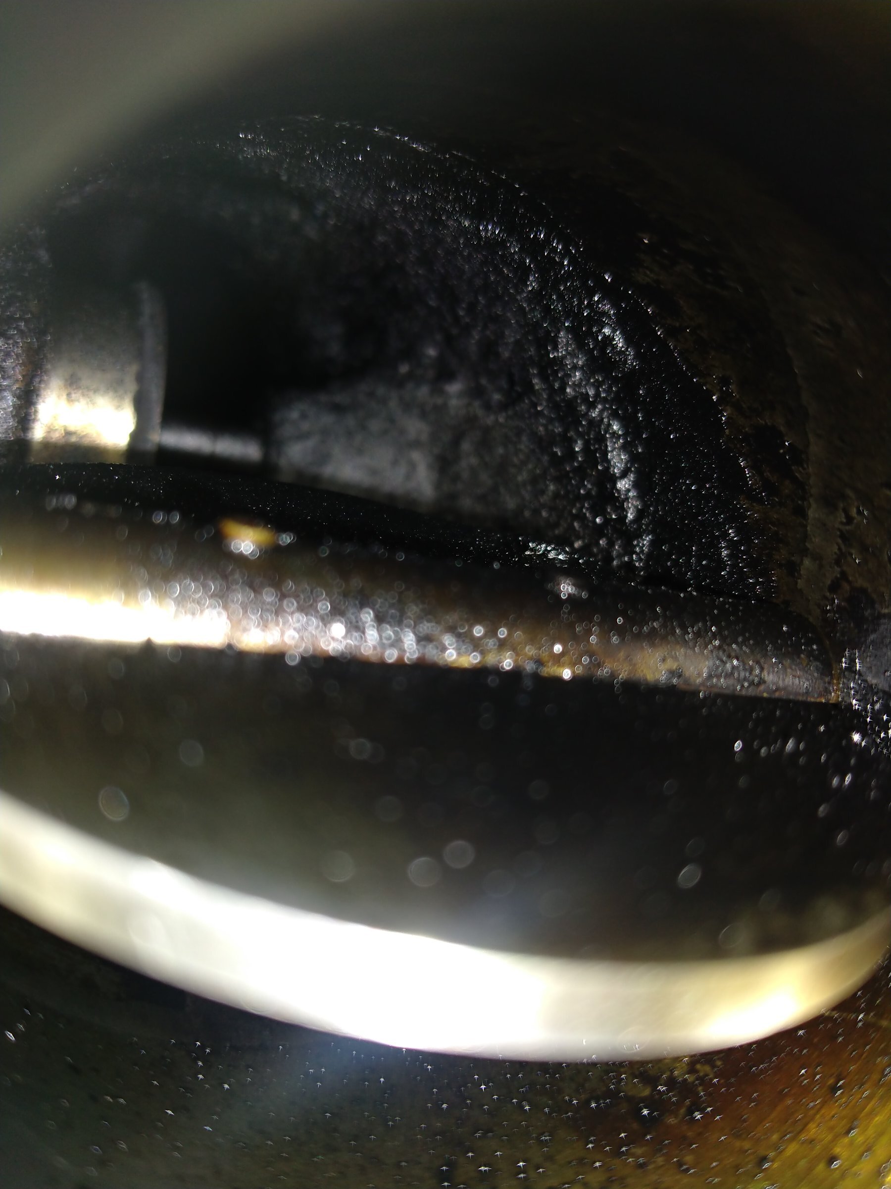

Mi się wydaje, że ten brud pokazuję, że turbo i odma działają prawidłowo - wcześniej olej zwyczajnie zmywał te drobinki , a teraz one są wynikiem pracy egr albo spalanie oleju przez uszczelniacze lub pierścienie ? Dobrze myślę ?
Jest jakiś sposób na test uszczelniaczy zaworów ... ? Jeśli to uszczelniacze i bym był na 96 % pewny, że to one to jeszcze się podejmę tej wymiany, ale jak pierścienie to dam chemie jeśli nic nie da to trzeba wrócić do punktu wyjścia czyli wymiany słupka lub naprawy mojego
(warto dodać, że od wymiany przejechałem 400 km z czego jakieś 350 na egr ustawionym na +40, a 50 na egr ustawionym -5 )
(cały dolot był czyszczony włącznie z egr - w trakcie montażu wyglądał jak od strony zewnętrznej )

Jak dla mnie to tam jest niezły syf u mnie EGR i kolektor po 30k miały lekka mgiełkę sadzy i nie było tłusto, zobacz jeszcze przy turbo i IC.

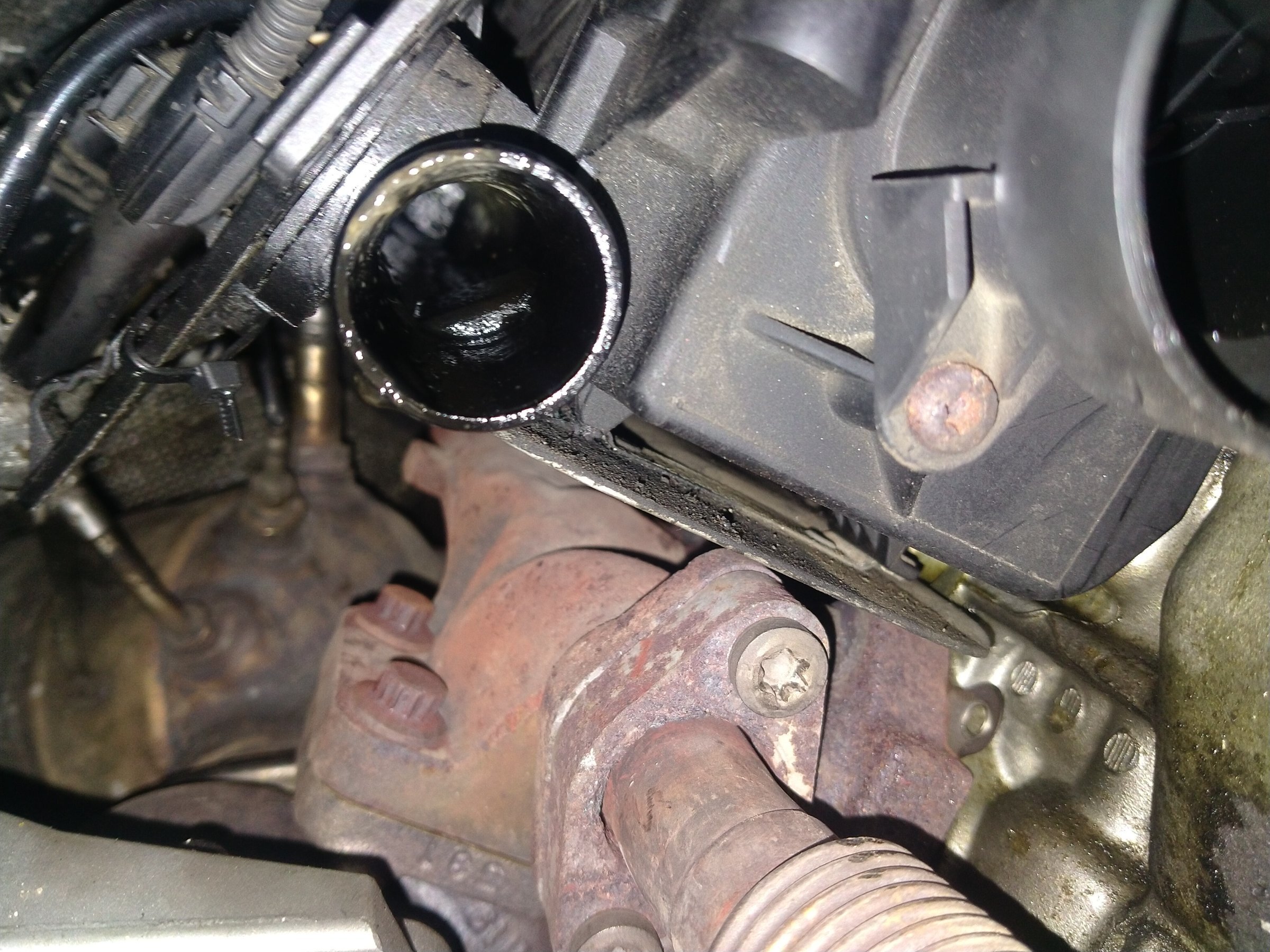

no masakra, taki stan egr po 400 km , te auto mnie wykończy jutro zobaczę jeszcze turbo od strony zimnej i IC , ale wydaje mi się, że problem leży w silniku,

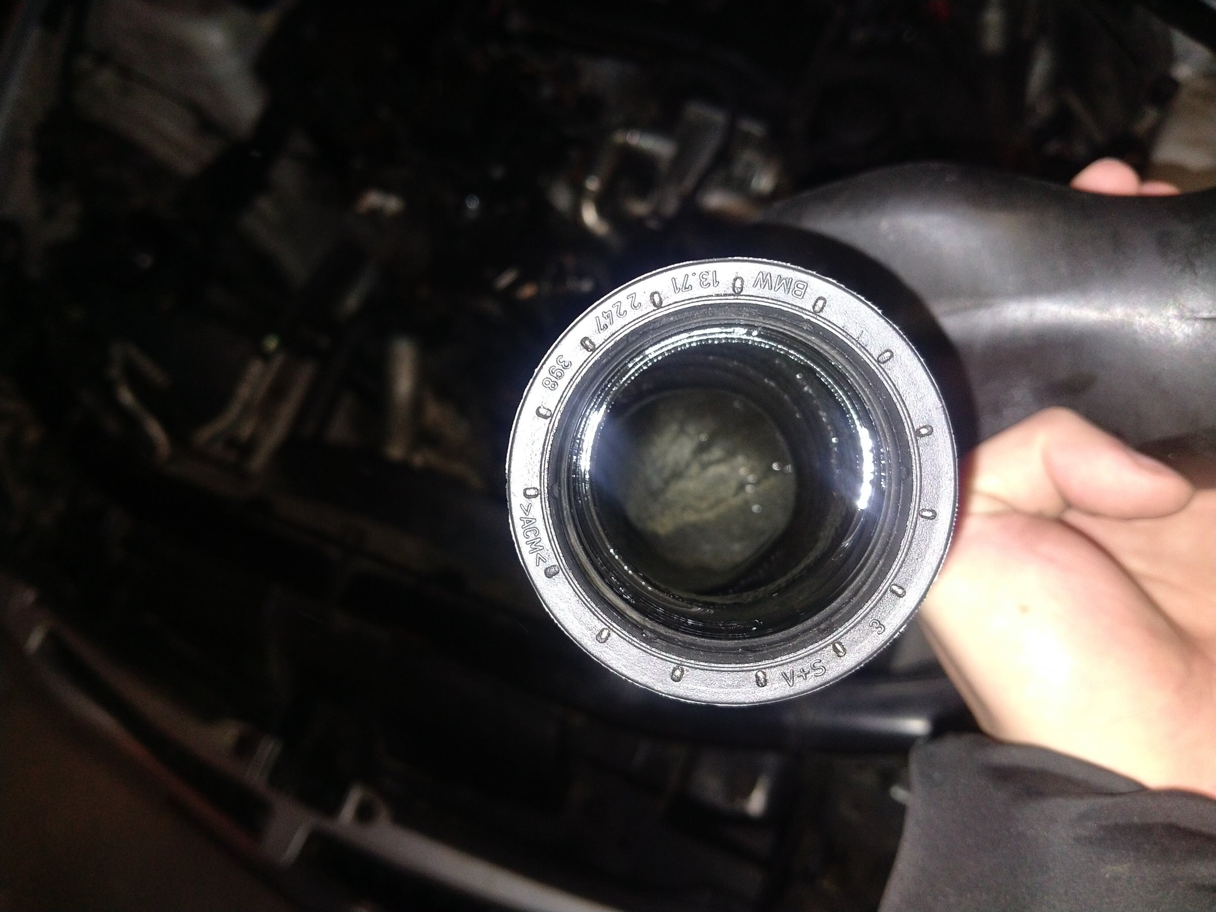

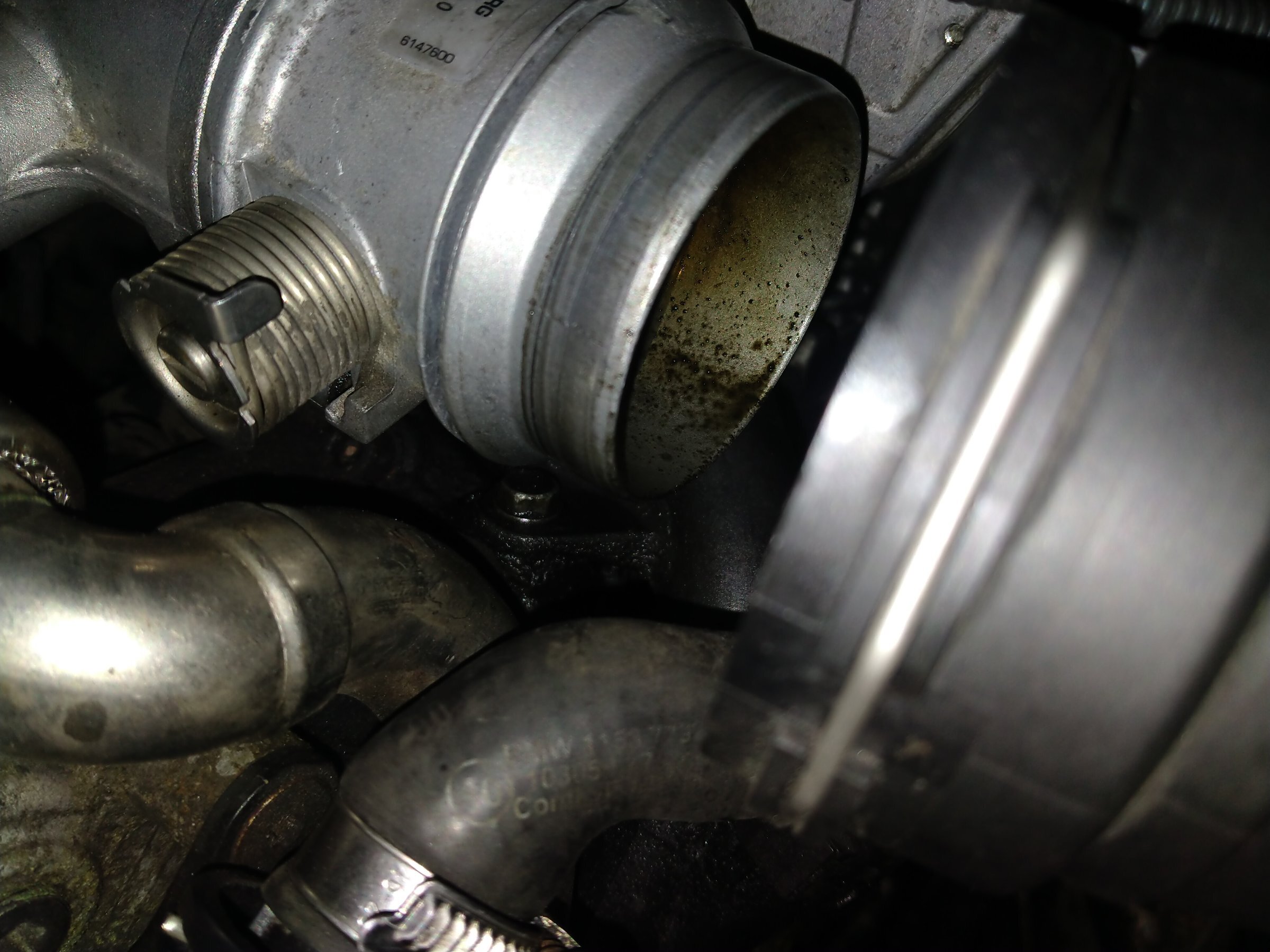

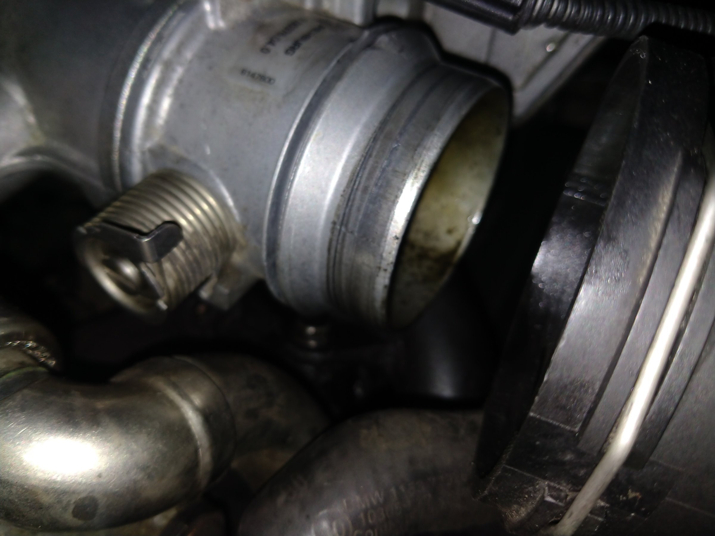

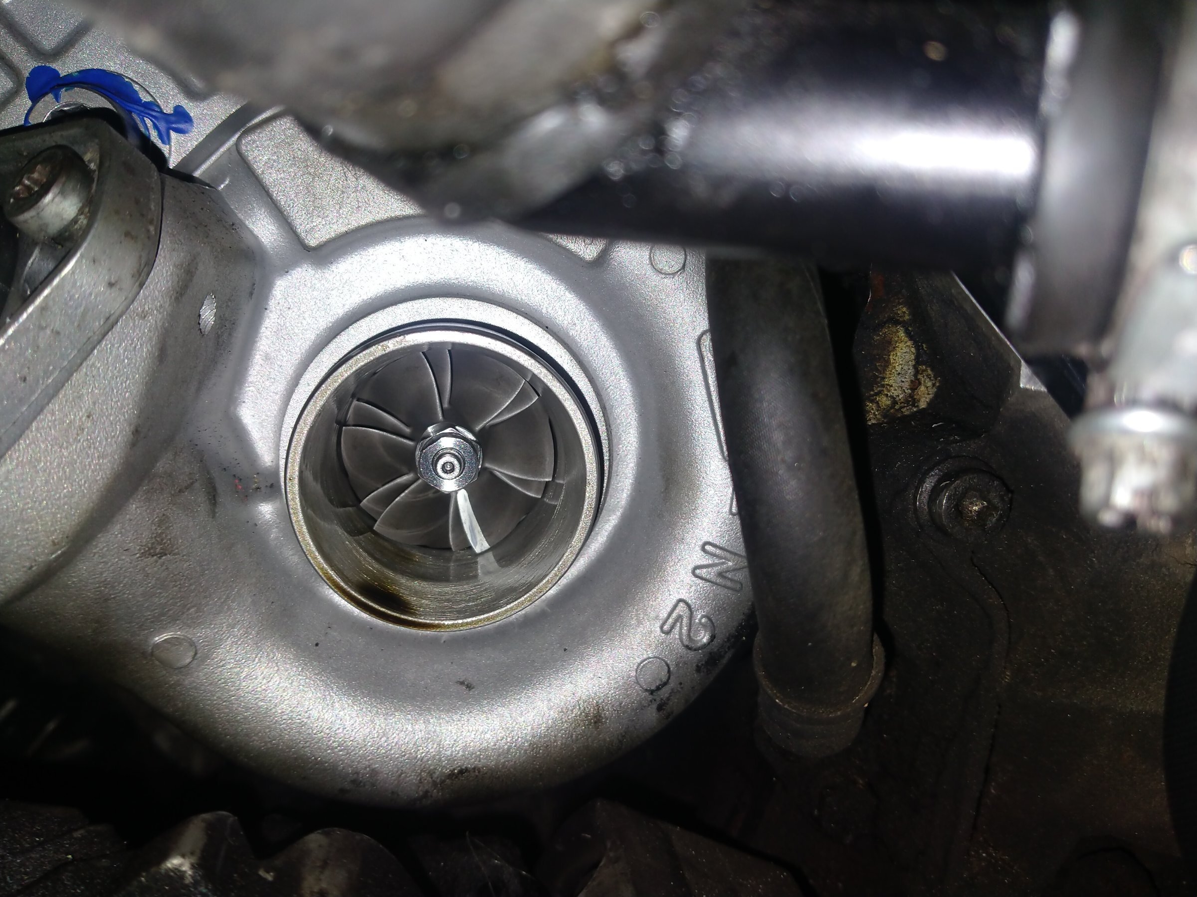

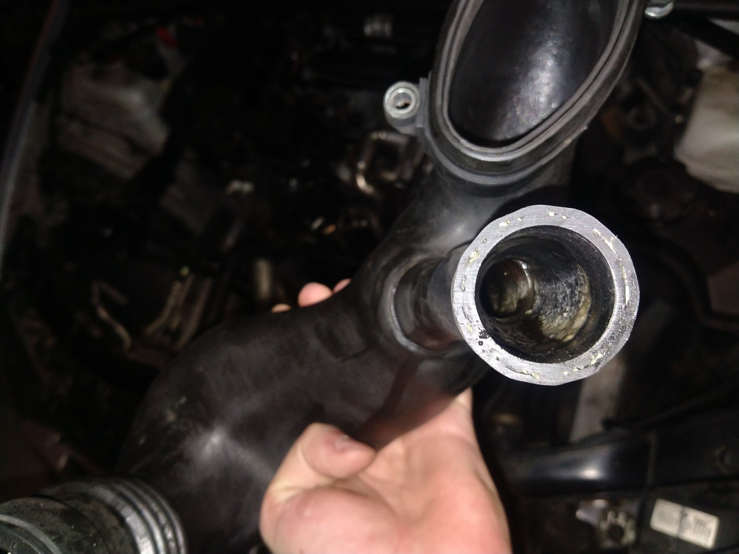

 Zdjęcia turbo od strony zimnej - przewodu od odmy, który jest na 1 zdjęciu nie czyścilem
Nie ma dramatu, zostaje jeszcze strona zimna. Jesli tam bedzie dobrze zostaje płukanie silnika/ czyszczenie komory spalania i jeśli to pomoże na pobór oleju to zostaje ew. Pranie DPF. Klapki masz czy wywalone?

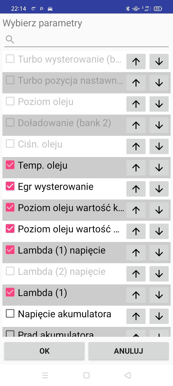

W bimmertool sprawdzę ciśnienie oleju ?
Niestety u mnie ta opcja jest niedostępna

w e83 nie ma opcji na ciśnieniu oleju z czujników, potrzebny manometr. Może spływy i zasilanie turbo są przytkane.

A jeśli chodzi o ten nagar, to jeśli egr cały bardzo dobrze wyczyściłem, że aż się błyszczał i po 400 km jest zawalony nagarem od palonego oleju to wychodzę założenia, że pierścienie lub uszczelniacze spalają ten olej, bo olej z turbiny od strony ciepłej już sobie chyba nie wraca na kolektor ssący tylko idzie na wydech do dpf ? (zakładając oczywiście, że turbo puszcza na dpf, a wydaję mi się , że pewnie nie)
Ale, turbo od strony ciepłej też sprawdzę bo i tak muszę coś zrobić z tym dpf od strony zimnej to wyżej dałem foto

Jeśli chodzi o same turbo to jest poprawa bo raz, że nie ma oleju w dolocie, ale za to jest nagar palonego oleju , a dwa to już nie słychać świstu jak się załącza
stara turbina miała tylko delikatny luz od strony zimnej lewo-prawo góra dół, ale przód tył nie miała - od strony ciepłej była wzorowa

Musisz sprawdzić którędy ten olej ucieka - czy turbo, czy uszczelniacze czy odmą - odmę łatwo sprawdzisz przez wyciągnięcie rury od odmy i jak wsadzisz ją do butelki - dużo ci oleju ucieka więc długo jeździć nie musisz. I sprawdź przy spokojnej jeździe ile ucieka i przy danmicznej.
Edytowane przez michul
Przed wymianą turbo olej uciekał przez odmę (głównie)
