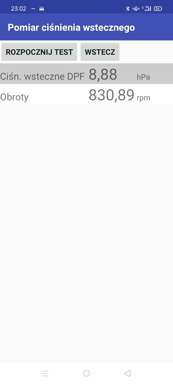

Zimny , od razu po uruchamianiu

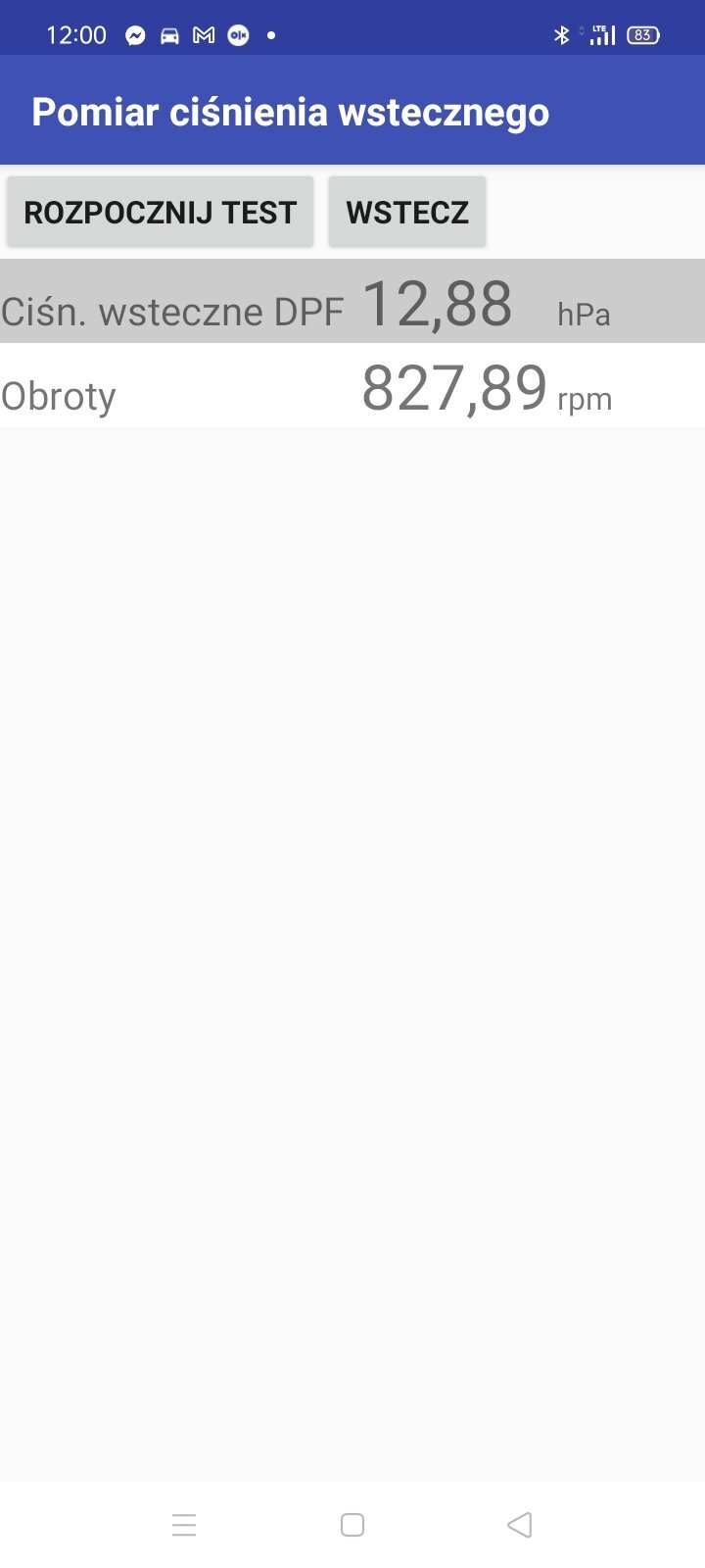

Wartości ja rozgrzanym silniku , ciśnienie wsteczne po około 24 km jazdy
Myślicie że wrócić z adaptacją egr do poprzedniej wartości ?
Było 0 , a teraz mam +40
Ustawilem EGR na -5
Wróciłem do domu i patrzę ciśnienie wsteczne a tu
Nie wiem czujnik chyba se żarty robi
Bo dzisiaj kurde miałem prawie 20.00 i nagle magicznie znów 8/9

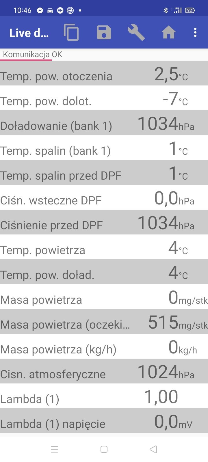

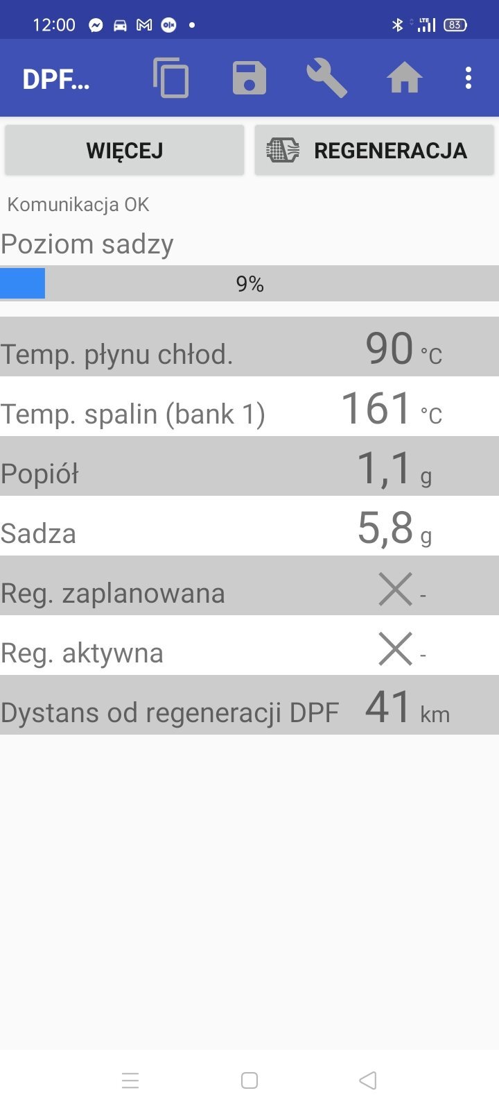

Hej Kolego odpowiem ci po weekendzie ale na pierwszy rzut oka masz problem z czujnikiem temp w dolocie wskazania skrajnie mogą się jeszcze bardziej rozjechać sprawdź jak pokazuje podczas jazdy wobec innych podobnych + tuż po wypaleniu masz wysokie ciśnienie u mnie przy 12-17 zaczyna wypalać a tuż po wypaleniu w zimie mam 4.9-5.9 ciśnienia różnicowego image.thumb.png.8ba0f069e58631fe9dedefacc7f8c275.png
Edytowane przez michul
Ale czy czujnik temperatury dolotu może wpływać na wypalanie DPF?
Z ciśnieniem wczoraj było 13/14
Dzisiaj już miałem 20 i regeneracja zaplanowana....
Przejechanych km 60 ?

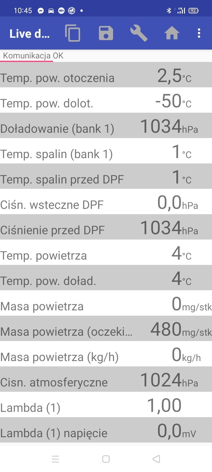

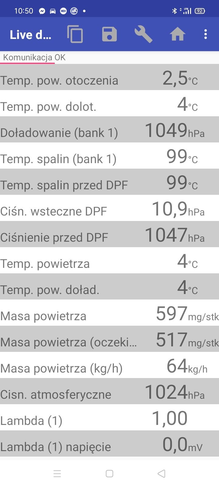

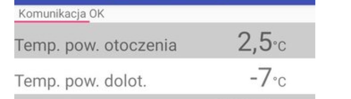

Czujnik powietrza dolotowego może mieć wpływ na skład mieszanki paliwowo powietrznej tak samo jak czujnik temperatury powietrza doładowanego. Czujnik powietrza dolotowego jest zintegrowany z przepływomierzem, a z twoich screenów widać rozbieżność -7 temp dolotu oraz +2,5 otoczenia chociaż na kolejnych screenach te temperatury już się wyrównują, więc na twoim miejscu jeszcze bym to poobserwował(całkowicie zimny silnik najlepiej po nocy i włączony zapłon ). Masz duże wahania ciśnienia wstecznego. Przyjrzyj się gumowej rurce od czujnika spalin do dpf czy jest cała i czy ciasno siedzi. Obejrzyj piny we wtyczce czujnika czy nie są zaśniedziałe, w razie potrzeby wyczyść/ podegnij piny. Druga rzecz to takie częste zmiany adaptacji egr wprowadzają zamieszanie. Większe otwarcie egr to mniejsze ciśnienie wsteczne przed dpf, a to ma wpływ na obliczanie sadzy przez sterownik. Ustaw wartość wedle uznania na +40 lub + 87 wtedy egr mniej się otwiera i ma to pozytywny wpływ na wolniejsze zapełnianie dpf. Ja osobiście mam ustawione na +87. Pojeździj i poobserwuj jak się będzie zachowywać dpf. Kolejna sprawa silnik palił ci duże ilości oleju, więc może sam filtr jest zapchany popiołami i trzeba było pomyśleć o oddaniu go do czyszczenia. I na sam koniec chyba równie ważne to szczelność całego dolotu, rury intercoolera, uszczelki rur oraz uszczelki samego kolektora dolotowego. Jakakolwiek nieszczelność między przepływomierzem a kolektorem będzie miała wpływ na zwiększoną produkcję sadzy.
