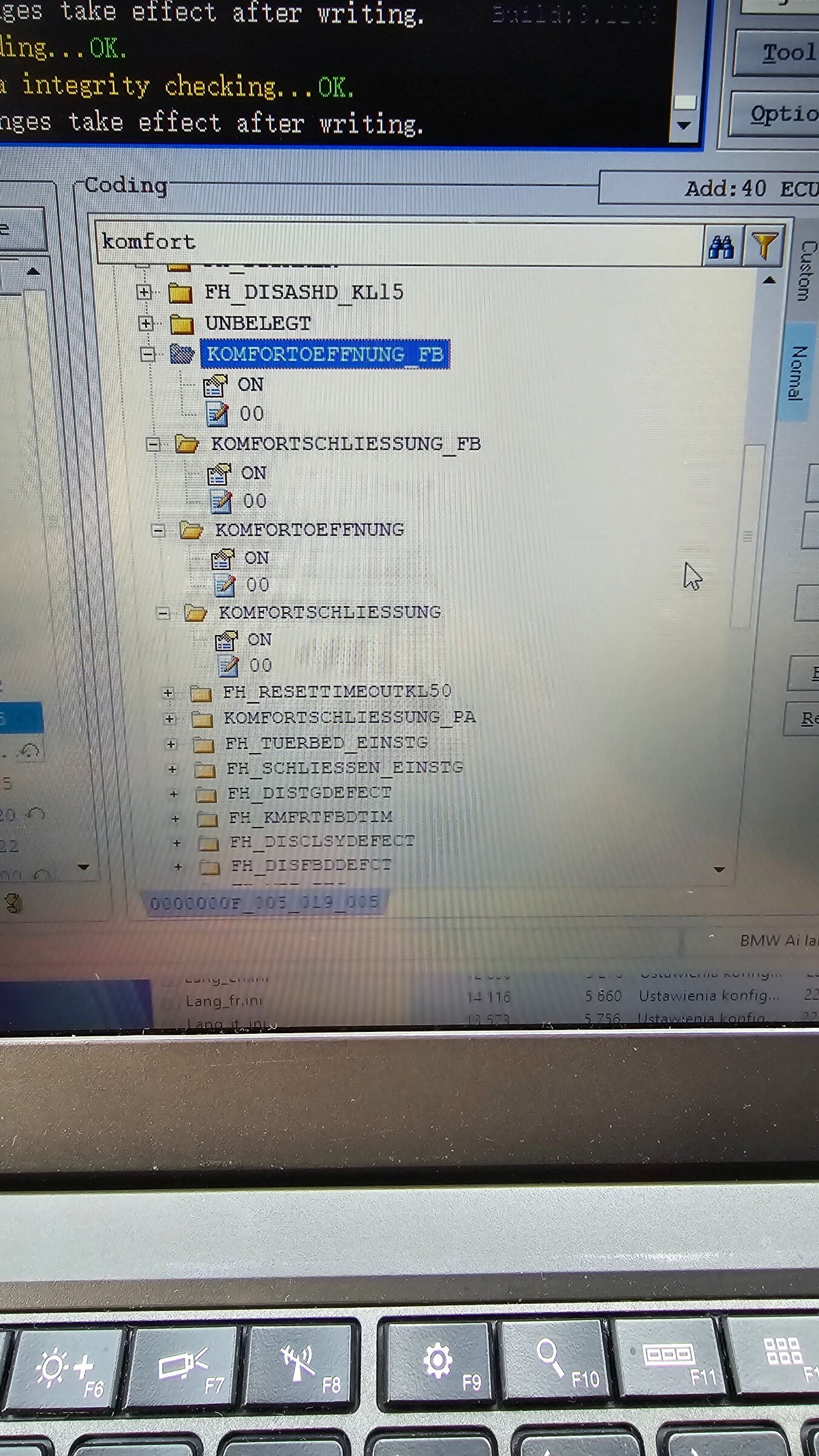

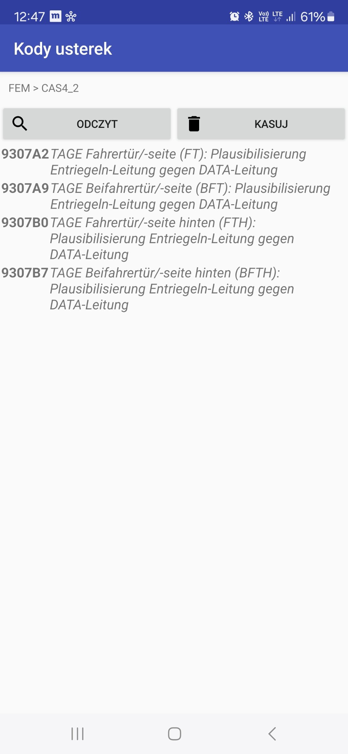

szukam podpowiedzi odnośnie nie sprawnego systemu otwierania/zamykania bezdotykowego, finalnie zakupiłem komplet klamek od chińczyka 4szt., a system nadal nie dziala, tzn. brak reakcji na przybliżenie dłoni, palca itp itd. po skanowaniu bimmertool są błędy takie same dla 4 klamek ,zalacznik. Niewiem gdzie mogę zacząć szukać przyczyny. Dodam że programem icoder szukałem wykodowanych może tych klamek ale znalazłem opcje komfortu (chyba to te) że są włączone. 2 zalacznik. Jak coś to mnie poprawcie.
p.s. samochód się otworzy jak pociągnę za klamkę obojetnie którą - niewiem czy to jakiś trop.Screenshot_20240602_124750_bimmer-tool.thumb.jpg.abcfb01d440fd9034436a890ceb7df70.jpg20240617_193219.thumb.jpg.c2dfd520ace51ca3b36509072e4bc8fd.jpg

Wyglada jakby w CAS cos sie uszkodzilo. Kazda klamka wysyla sygnal osobnymi kablami, wiec nie ma takiej opcji zeby nagle lacznosc z wszystkimi czterema drzwiami padla. Jedyna opcja takie sytuacji to zasilanie klamek, ale bezpiecznik F2 sprawdziles. A sprawdziles sam bezpiecznik czy mierzyles czy tam w ogole prad dochodzi do niego? Bo moze przekaznik w Junction Boxie padl. Dla pewnosci mozesz zobaczyc czy Ci sie klapa noga otwiera, bo to ten sam bezpiecznik. Tylko pewnie bys mial blad z modulu otwierania klapy, a tego nie widac u Ciebie. No chyba ze nie masz tej funkcji, bo nie pamietam czy to zawsze idzie w parze czy to opcja przy komfortowym otwieraniu. Jak tego nie zrobiles to zmierz miernikiem czy na bezpiecznik nr 2 w ogole dochodzi 12V.

- a w cas można czegoś się doszukać ? kodowaniem  cas sprawdzić czy ktos czegos nie namieszał ?
