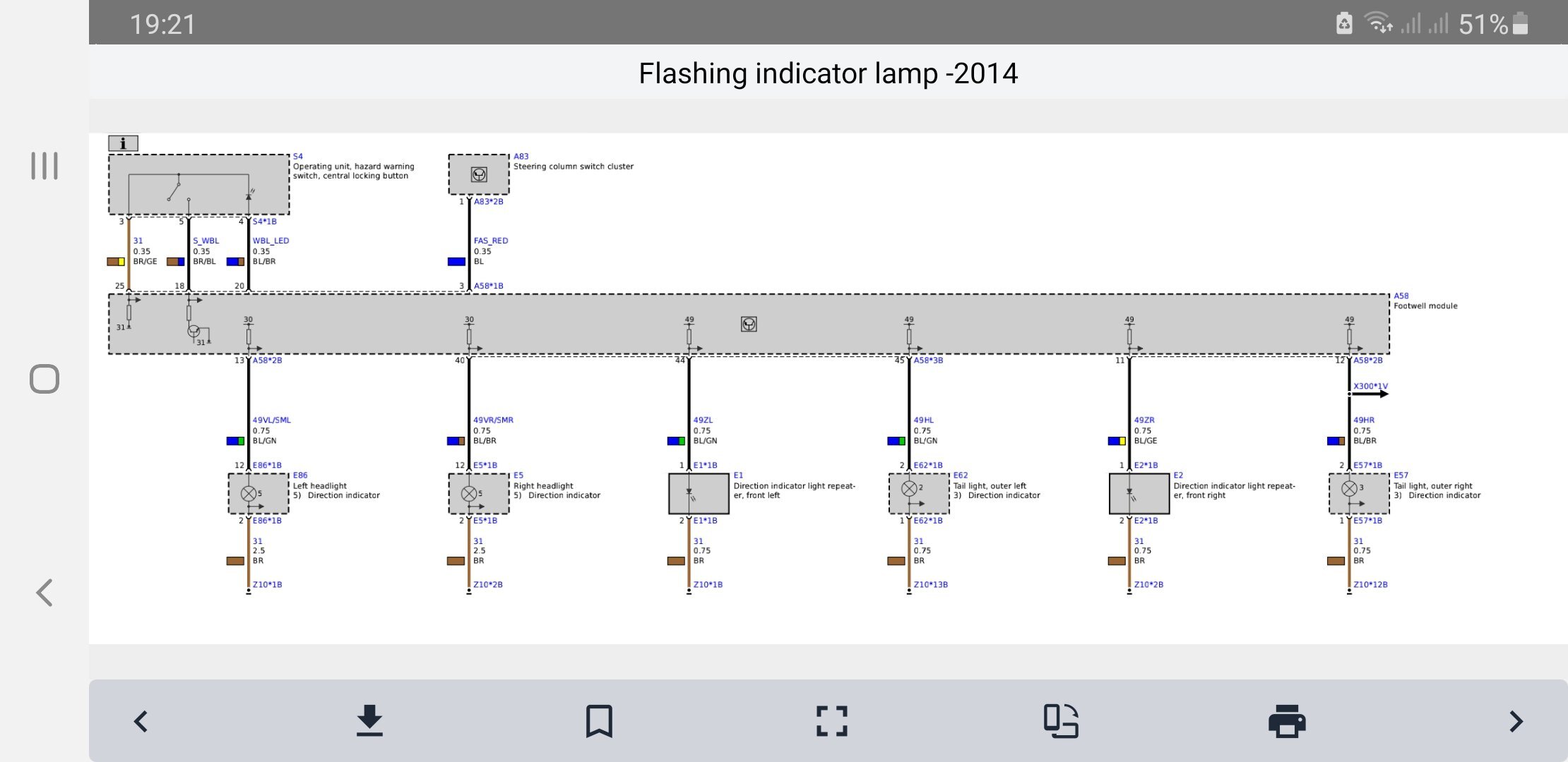

W moim F25 nie pali mi się tylko prawy kierunkowskaz ledowy na błotniku
Led jest ok , myślę o przerywaczu ale nie wiem gdzie jest i czy oprócz przerywacza jest jeszcze przekaźnik i gdzie
Dzięki za pomoc
A co ty byś podejrzewał . Lewa strona kierunkowskazów działa Ok , z prawej strony żarówka przód i tył działają nie działa natomiast led na błotniku ( led sprawny). Czy są osobna przekaźniki prawej i lewej strony czy jest jeden .Jak jest jeden to nie ,  ponieważ dla lewej strony działa

Nic więcej tam nie ma, jak nie działa to w najlepszym przypadku wiązka kabli uszkodzona a w gorszym sam moduł. Gdzie jest w x3 nie mam pojęcia ale pewnie gdzieś pod deską rozdzielczą.
Edit
Fotka schematu kierunków

Na 100% sprawdź wiązkę w prawym podszybiu. Wychodzi z grodzi gdzie jest skrzynka bezpieczników (schowek) i rozchodzi dalej. Kable gniją wewnątrz wiązki. Rozetnij izolację i sprawdzaj, widać to gołym okiem jak puchną przewody wewnątrz oryginalnej izolacji.
