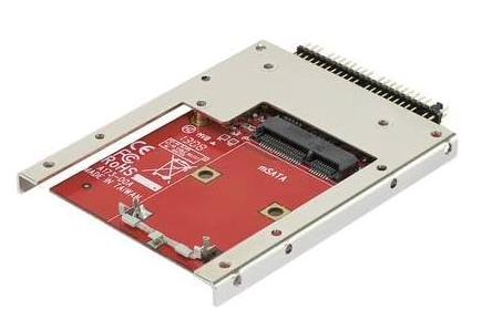

Zamania IDE HDD na mSATA w IDE adapterze. Na linuchu 2 komendy:
Na podłączonym starym dysku zrzut na kompa pełnego backupa.
z@x16:~$ sudo ddrescue -f -n /dev/sda ~/bmw_f07_hdd.img ~/bmw_f10_hdd.log
GNU ddrescue 1.30
Press Ctrl-C to interrupt
    ipos:   80026 MB, non-trimmed:        0 B,   current rate:  19947 kB/s
    opos:   80026 MB, non-scraped:        0 B,   average rate:  27472 kB/s
non-tried:        0 B,  bad-sector:        0 B,     error rate:       0 B/s
 rescued:   80026 MB,   bad areas:          0,       run time:     48m 33s
pct rescued:  100.00%, read errors:          0, remaining time:          0s
                              time since last successful read:          0s
Copying non-tried blocks... Pass 1 (forwards)
Finished
Z podłaczonym nowym dyskiem:
z@x16:~$ sudo ddrescue -f ~/bmw_f07_hdd.img /dev/sda
GNU ddrescue 1.30
    ipos:   80026 MB, non-trimmed:        0 B,   current rate:    404 kB/s
    opos:   80026 MB, non-scraped:        0 B,   average rate:  94817 kB/s
 rescued:   80026 MB,   bad areas:          0,       run time:     14m  4s
Finished
Niestety chinol na chipie Microna nie działa bo jest "master". Trzeba zamówić coś takiego żeby to ruszyło i działało jako "slave".
https://www.amazon.de/-/en/gp/product/B01ATC3J7O?smid=AR8A2HYHUYBI&psc=1
