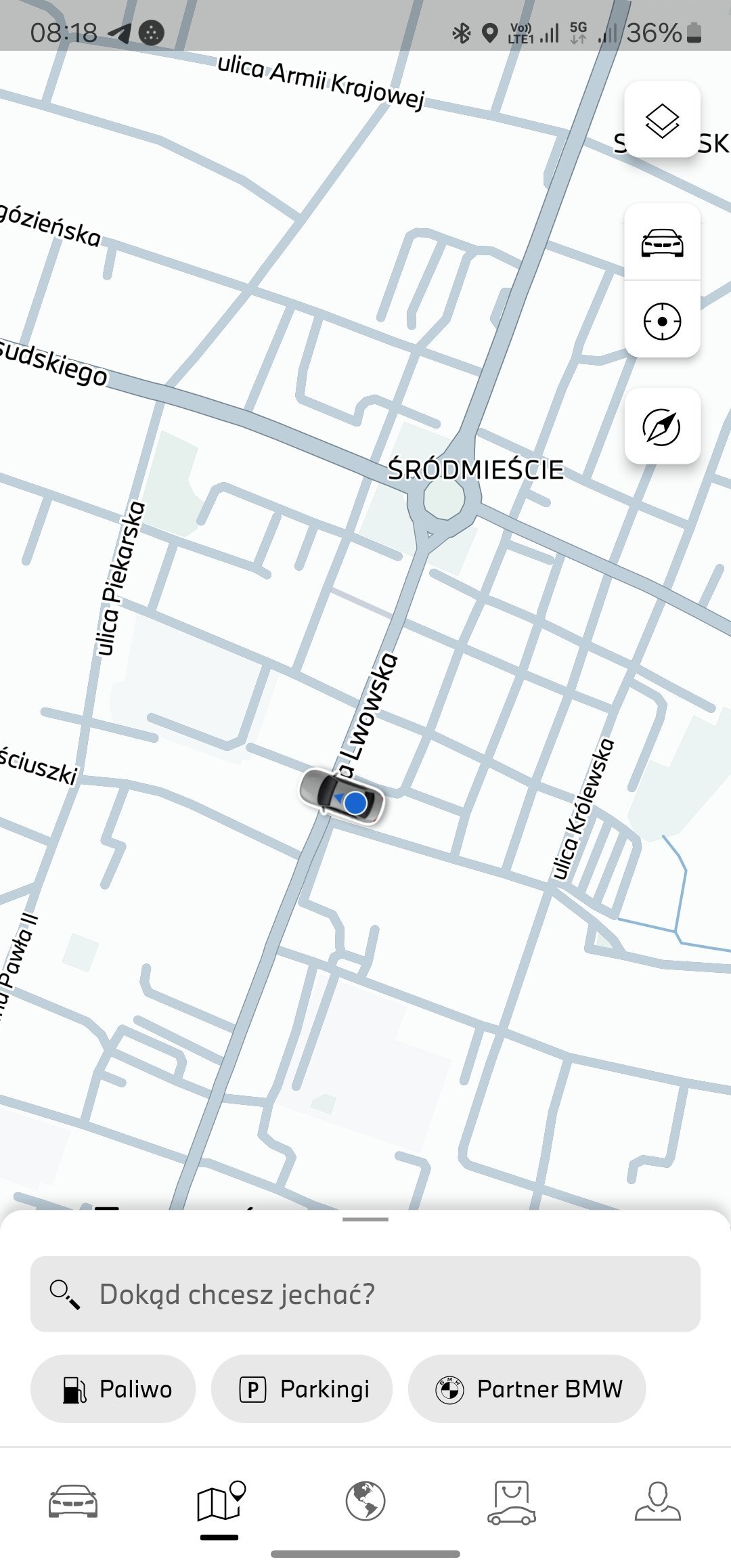

Działa już, udało się uruchomić
Jak udało ci się to uruchomić? U mnie jest podobnie, nie ma opcji o której koledzy tutaj piszą w samochodzie, lokalizacja działała do niedawna, teraz przestała....
Jak Ci się udało to włączyć…??
Na portalu bmw w ustawieniach trzeba wlaczyc uslugi zdalne i cos tam jeszcze bylo  w aucie zaktualizowac z menu radia i lokalizacja pokazała się ale w innym miejscu niz wszyscy pisali. Po pracy dzisiaj znajde chwile to poszukam gdzie to było
