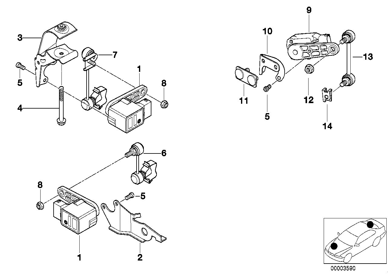

37146784697 tył 2szt.
37146784696 przód 1szt.
na tych rysunkach jest coś skopane. Znajdź rysunek > tylna oś > zawieszenie samopoziomujące i powinien być czujnik tylny ...697 2szt.
Czyli mam pokićkane z czujnikami z tyłu ... Jeden lewy ma dobry numer tzn ...697 a drugi (prawy) ... 696. Przedni jest ok bo ma nr ...696. Wychodzi na to że sugerując się tym złym schematem który wstawiłem w poście wyżej wsadziłem na prawy tył czujnik przedni... 🫣 Zostaje zakupić taki jak ma być i sprawdzić czy coś się zmieni
pod warunkiem że ten przedni czujnik nie miał zamontowanego tego ramienia mocującego do wahacza, które pokazałem na pierwszym rysunku
Czujnik przedni który mam zamontowany na prawym tyle czyli...696 ma mocowanie takie jak powinno być z tyłu, czyli faktycznie może być teraz " odwrotnie" zamontowany niż powinien
