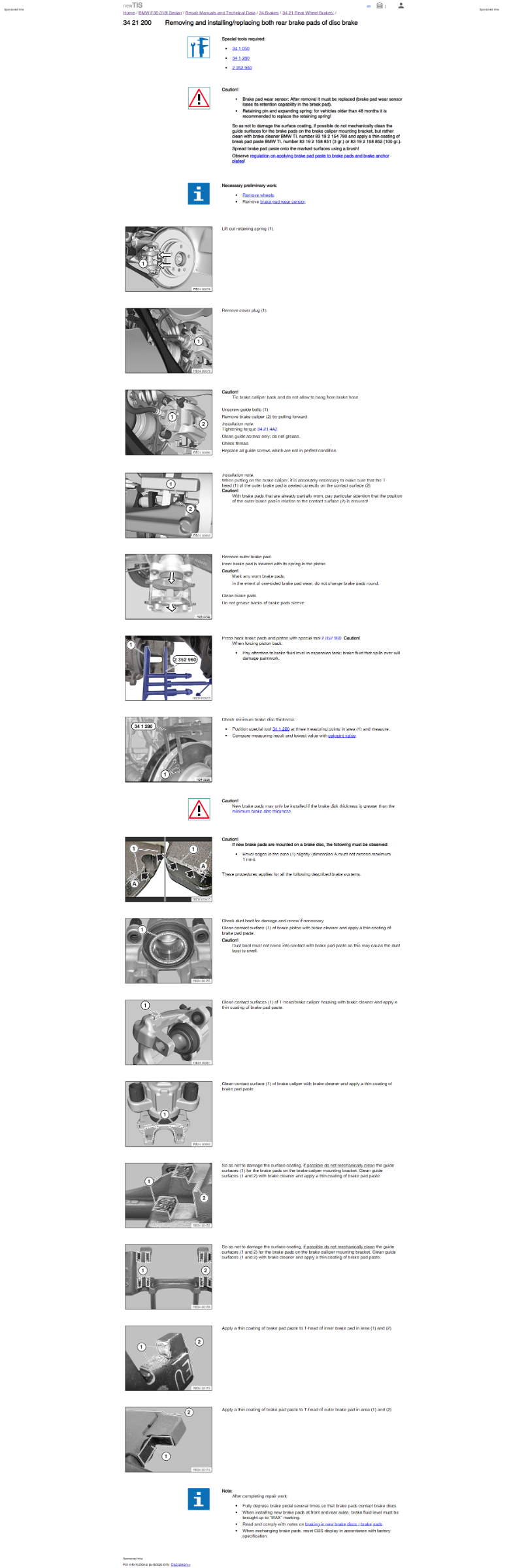

przydatne może być jeszcze to - trochę śmieszne, ale koleś rozebrał i mnie trochę natchnął:

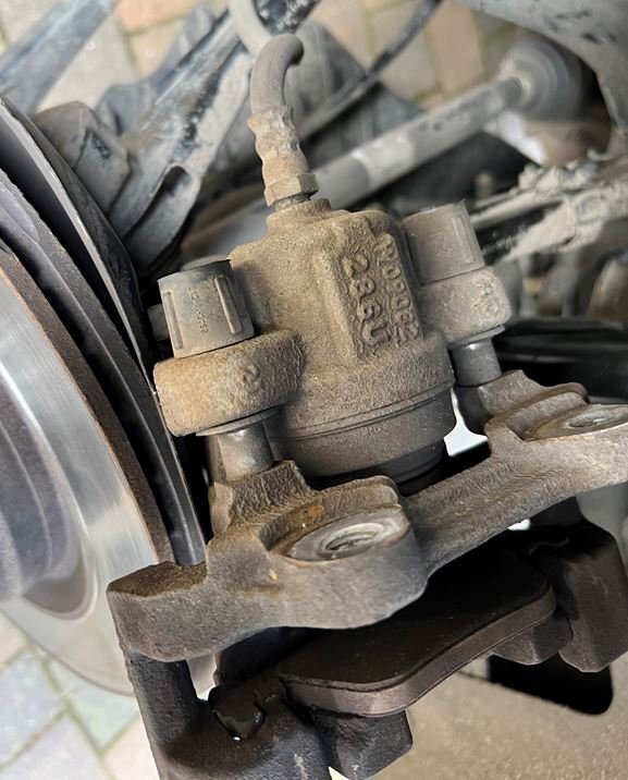

W dniu 18.03.2024 o 08:07, RafalP73 napisał(a):
Bardzo ciekawe spostrzeżenie - zwłaszcza że pod tymi gumami nie ma żadnych śrub... jedyne elementy odkręcalne to całe jarzmo... pod tymi gumkami są same prowadnice.
BTW - jak jesteś taki doświadczony - mogłeś podpowiedzieć;-)
Proszę, po pracy wrzucę fotki tych nieodkręcalnych prowadnic.
