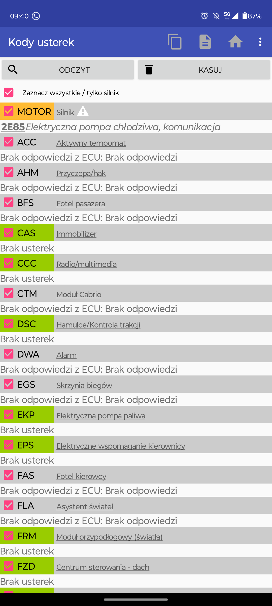

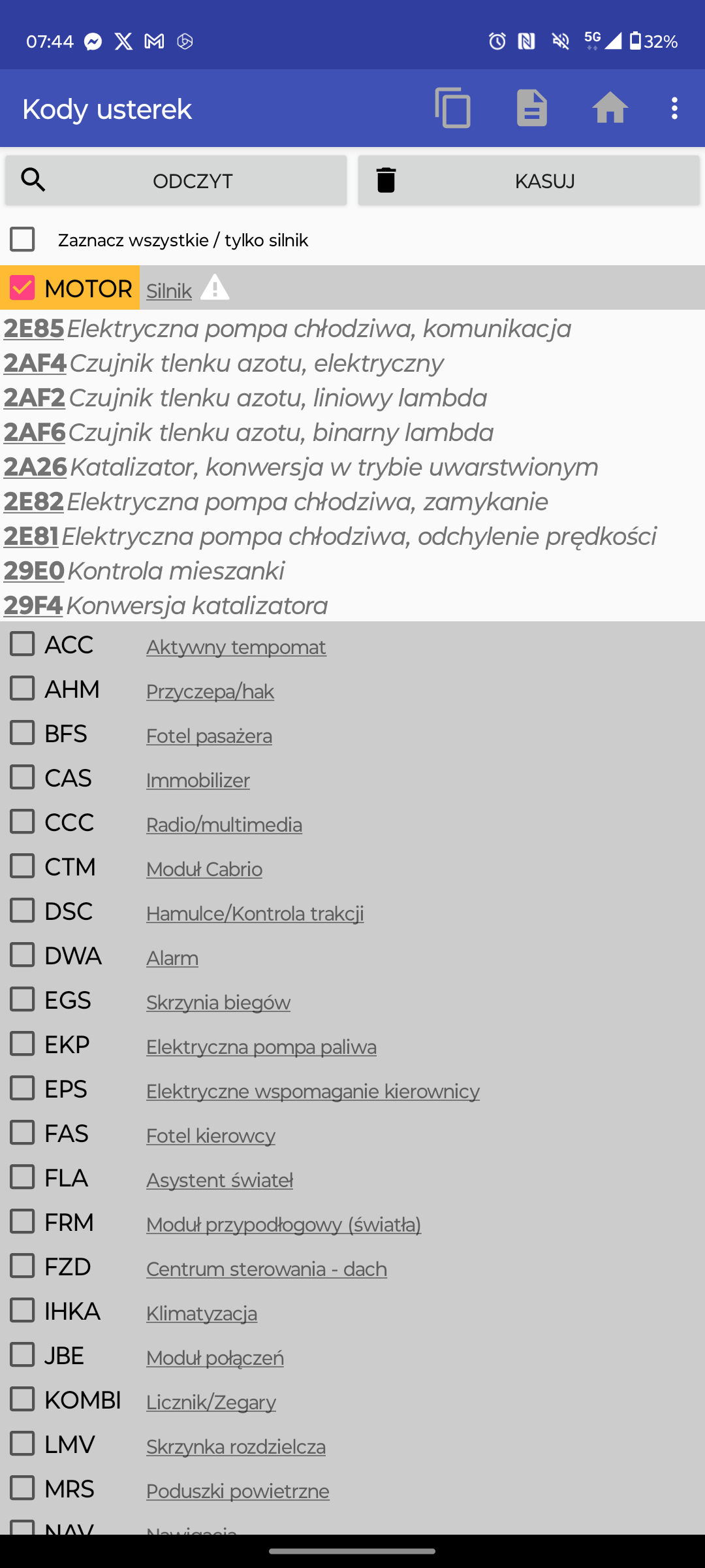

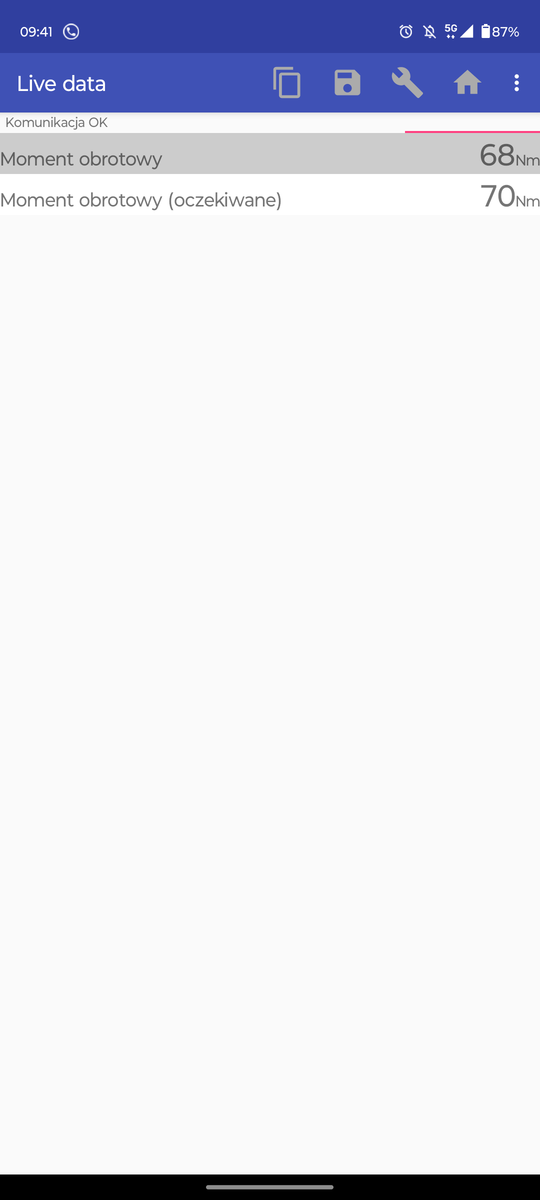

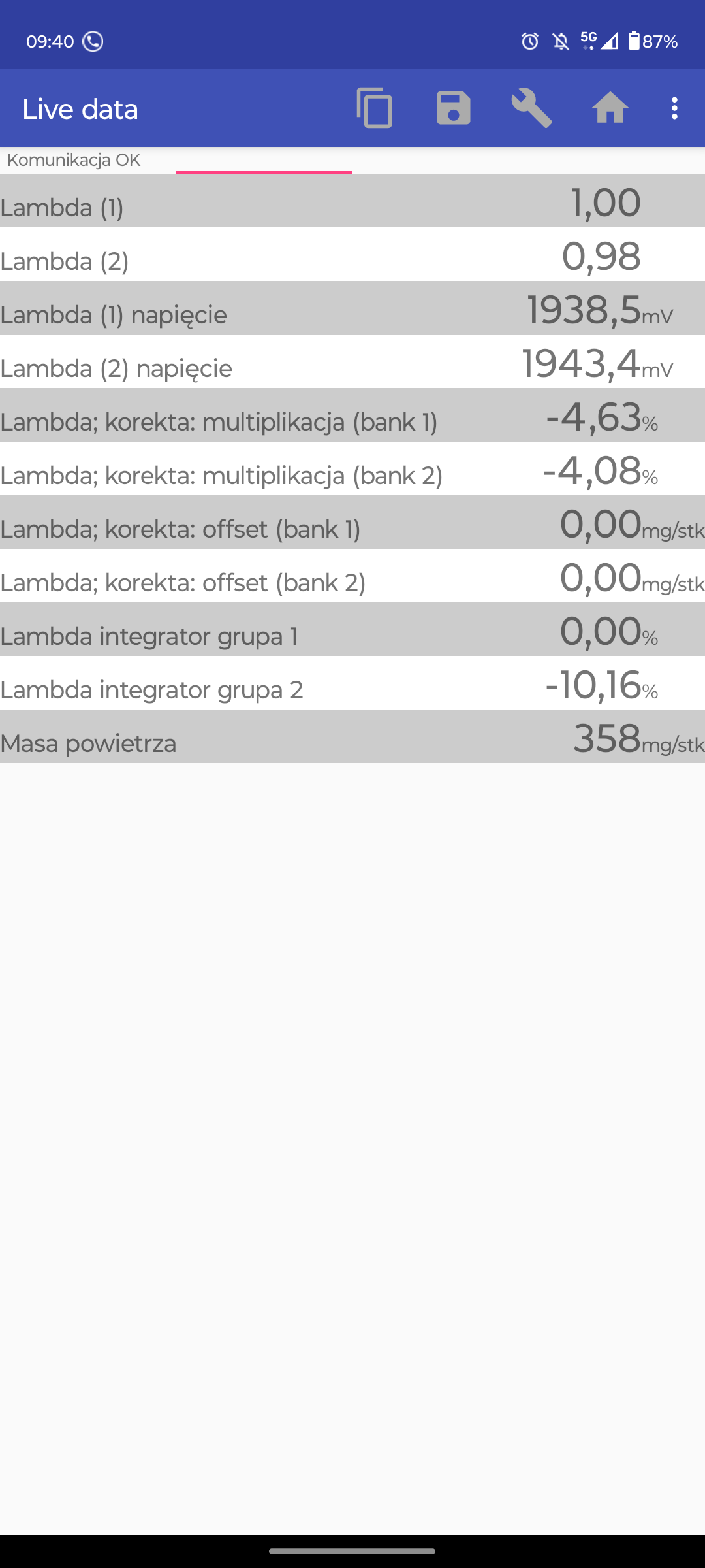

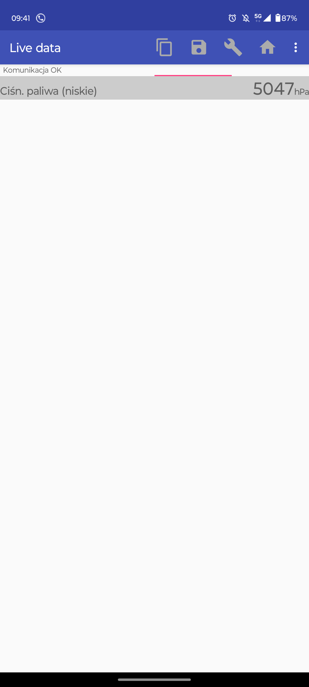

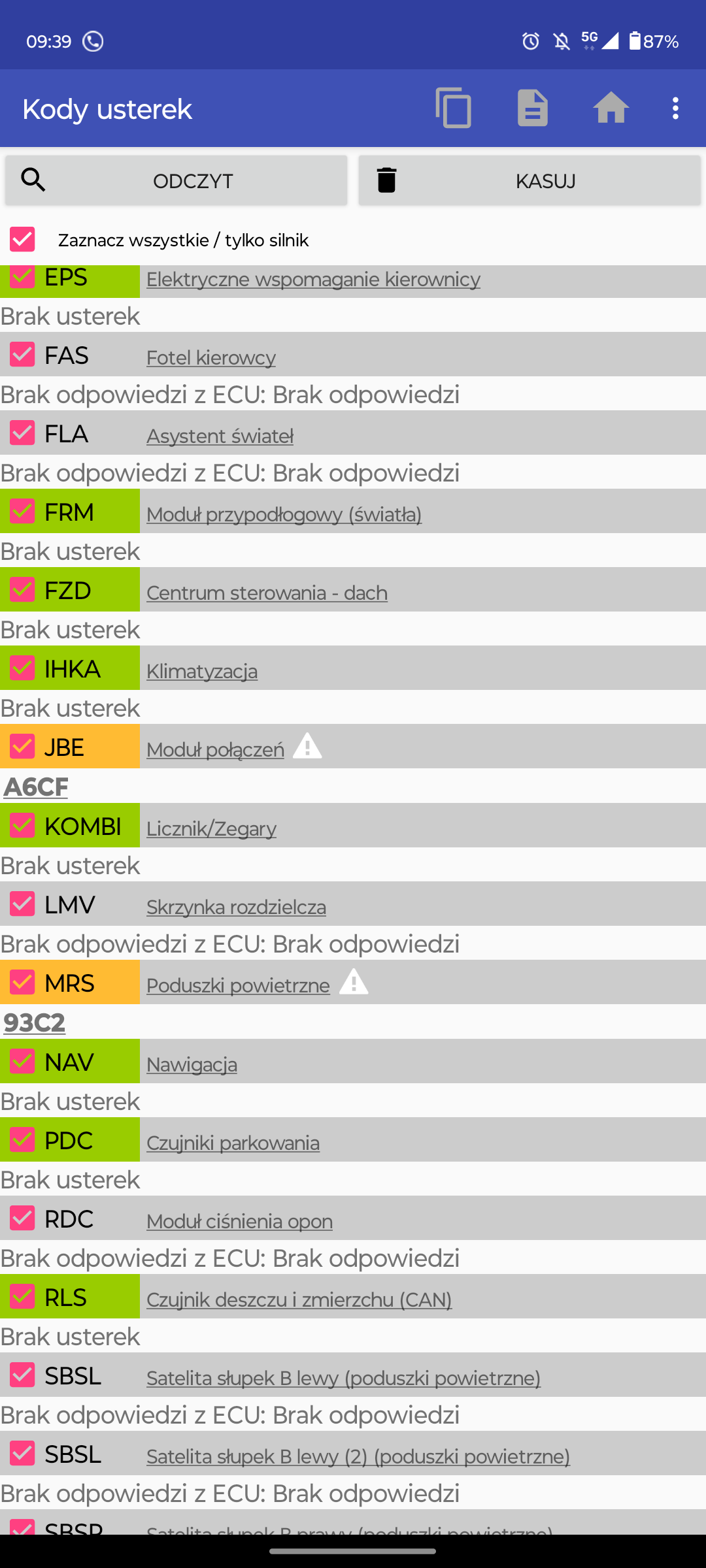

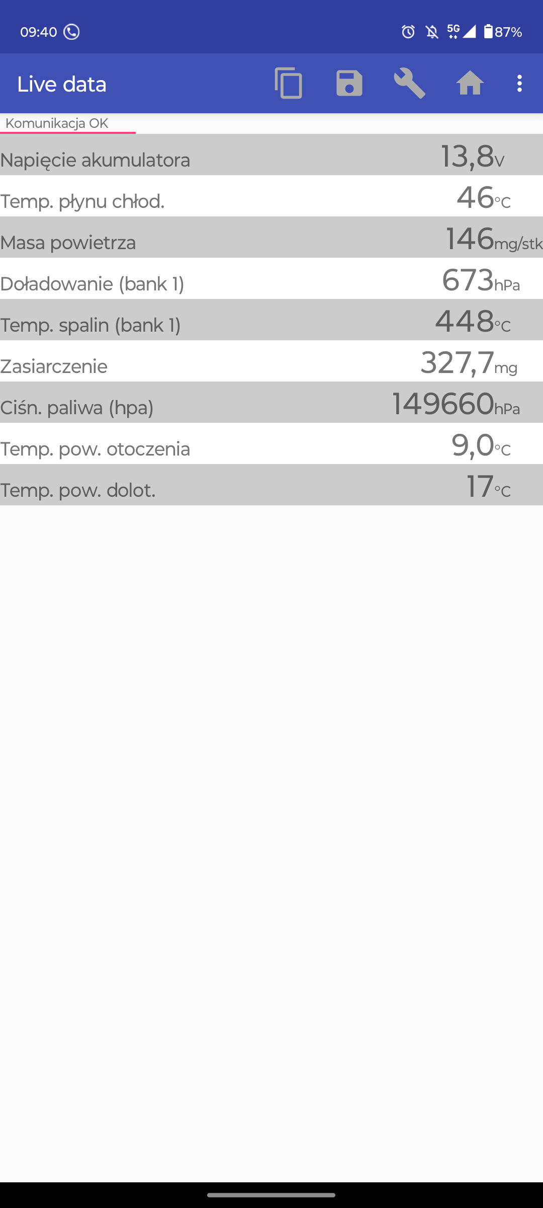

Ostatnio przy 100 km na h po włączeniu klimy cały się rozkraczyl, stracił moc i cały się trząsł. Nie wiem czy opłaca się w niego dalej ładować, ktoś tak miał? Screenshot_20240225-094121.thumb.png.66f11e0a547031e1d5968317c704e34c.pngScreenshot_20240225-094110.thumb.png.62a9a09be16de95424172874b21a18ae.pngScreenshot_20240225-094053.thumb.png.d842fc787fb40bb6f51e3d49ea9211a5.pngScreenshot_20240225-094019.thumb.png.41e478247697d23bd2b74d8ad45c58e6.pngScreenshot_20240225-094001.thumb.png.ca63def360ad3743d64691eb9d9de350.pngScreenshot_20240225-093957.thumb.png.9ca7b95fd77beeaabd426e0245a79bf7.png

Napiecie ładowania 13,8 V, silnik skacze po włączeniu klimy - sprawdziłbym ten ślad. Nie znam historii twojego auta - alternator-IBS - akumulator - coś z tym ostatnio robiłeś?
Cześć, nie wiem czy temat dalej aktualny, ale napięcia 13.8 V to raczej zdarza się chwilowo, gdy samochód odzyskuje energię, natomiast typowo to jest 14.6-14.8 V. Silnik widzę nie jest rozgrzany (46 st.C), aby dokonać całej diagnostyki to najlepiej jest go rozgrzać. Lambda wskazuje, że silnik pracuje w trybie homogenicznym, korekcje multi jakieś tam są, ale warto by było sprawdzić co się dzieje w menu korekcji dla wtryskiwaczy, szczególnie część dla trybu uwarstwionego.
Jeśli wtryski zostały zakodowane poprawnie, to dalej pytanie co z systemem NOx, gdyż jeśli silnik nie pracuje w trybie uwarstwionym, to nie masz tworzonych adaptacji i wtedy zaczynają się problemy: gorsza praca silnika, trzęsienie się, dłuższe odpalanie, a przede wszystkim misfire, pogorszone osiągi i wyższe spalanie. Masz zadziwiająco niskie zasiarczenie katalizatora NOx.

Jest dokladnie odwrotnie, jak odzyskuje energie to napiecie rosnie. Nikt z was nie zwrocil uwagi na blad polaczenia z pompa wody czyli jej uszkodzenie.

Stary wątek więc mój wpis chyba nieaktualny, ale może ktoś skorzysta. Rzeczywiście błąd komunikacji z pompą może być kluczem do rozszyfrowania problemu. W tym samochodzie alternator, ibs, czujnik jakości oleju i elektryczną pompą wodną komunikują się ze sterownikiem dedykowanym interface BSD. Do sprawdzenia ten trop - np czy nie ma zakłóceń w komunikacji na BSD. Np problemem może być nieoryginalny alternator. Inna opcja to problem wyłącznie w pompie wody. Tutaj brak komunikacji powoduje że silnik jest wysterowany w tryb awaryjny w którym pracuje z temp 80st C. W tym trybie pompa jest wysterowana na dużą moc i bardzo duży pobór prądu. Włączenie dodatkowego odbiornika prądu w postaci klimy może powodować chwilowe spadki napięcia. Interface BSD jest wrażliwy na spadki napięcia. Prawdopodobnie pompa do wymiany.
