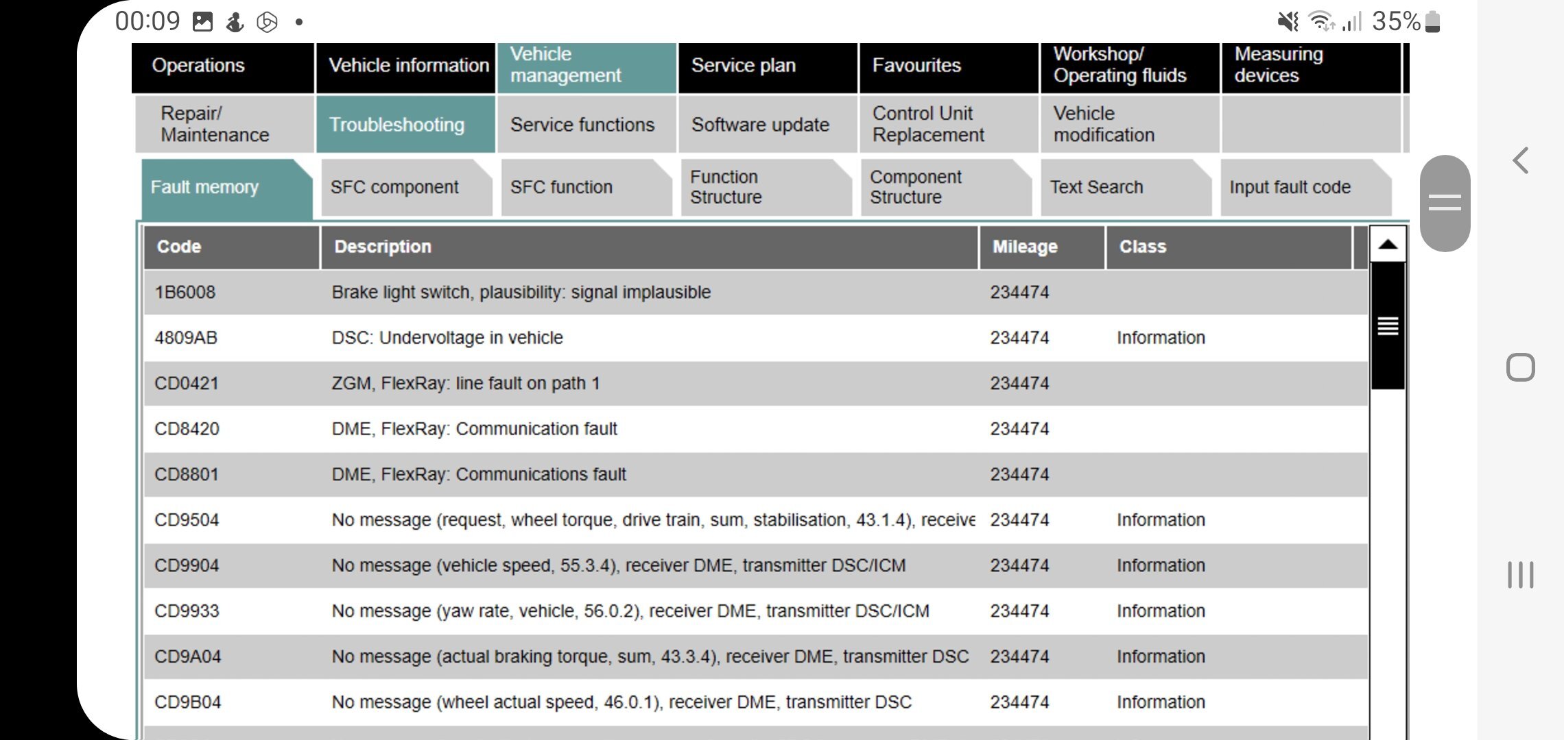

  2. Ten temat to coś nowego że nie ma komunikacji. Wcześniej tego nie było a blad był undervoltage i odcinało wspomaganie. Patrzyliśmy na te błędy i mówiłeś sam że to dziwne błędy abstrahując od tych czerwonych które są teraz dodatkowo. Obawiam się że jak bym nawet znalazł co powoduje błędy w komunikacji to i tak undervoltage pozostaje. A szukam co powoduje blad undervotage.
  3. Te błędy to raczej już skutek tego że leci undervoltage pomimo nowego akumulatora to dziwne. Spada napięcie i auto odcina te moduły i dlatego ta masa błędów. A teraz dodatkowo te problemy z komunikacją. Nie wskazuje to jednoznacznie na FEM. Bo w nim też nie widac błędów czy jakiś problemów komunikacyjnych. Cieki ten temat do rozgryzienia. W ostateczności może wymienię FEM ale pewności że to to nie ma żadnych.

  6. Nie udało mi się tego ogarnąć jak narazie. Według mnie problem to blad undervoltage 4809AB i on powoduje ze odcina wspomaganie ale dlaczego nie wiem. Akumulator wstawiłem niwy bo poprzedni był słaby ale blad dalej tak samo występuje.
  7. Ktoś coś może powiedzieć? Dziwny jestem ten undervoltage co by sugerowało że to jest pierwszy problem i odcina i potem lecą pozostałe błędy ale skąd ten undervoltsge nie mam pojęcia

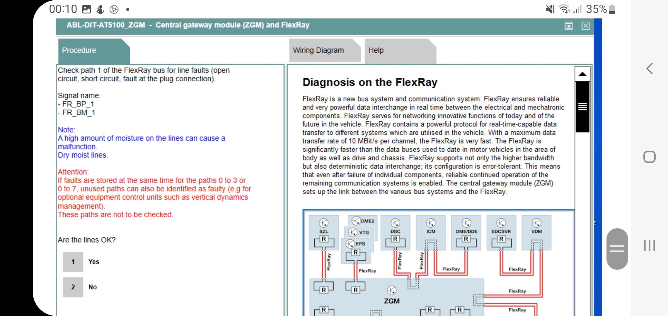

  14. Czy ten gateway jest jakoś dostępny by samemu coś sprawdzić bez podnośnika? Ewentualnie gdzie szukać problemy. Na kablu czy samym gateway jako urządzeniu ?

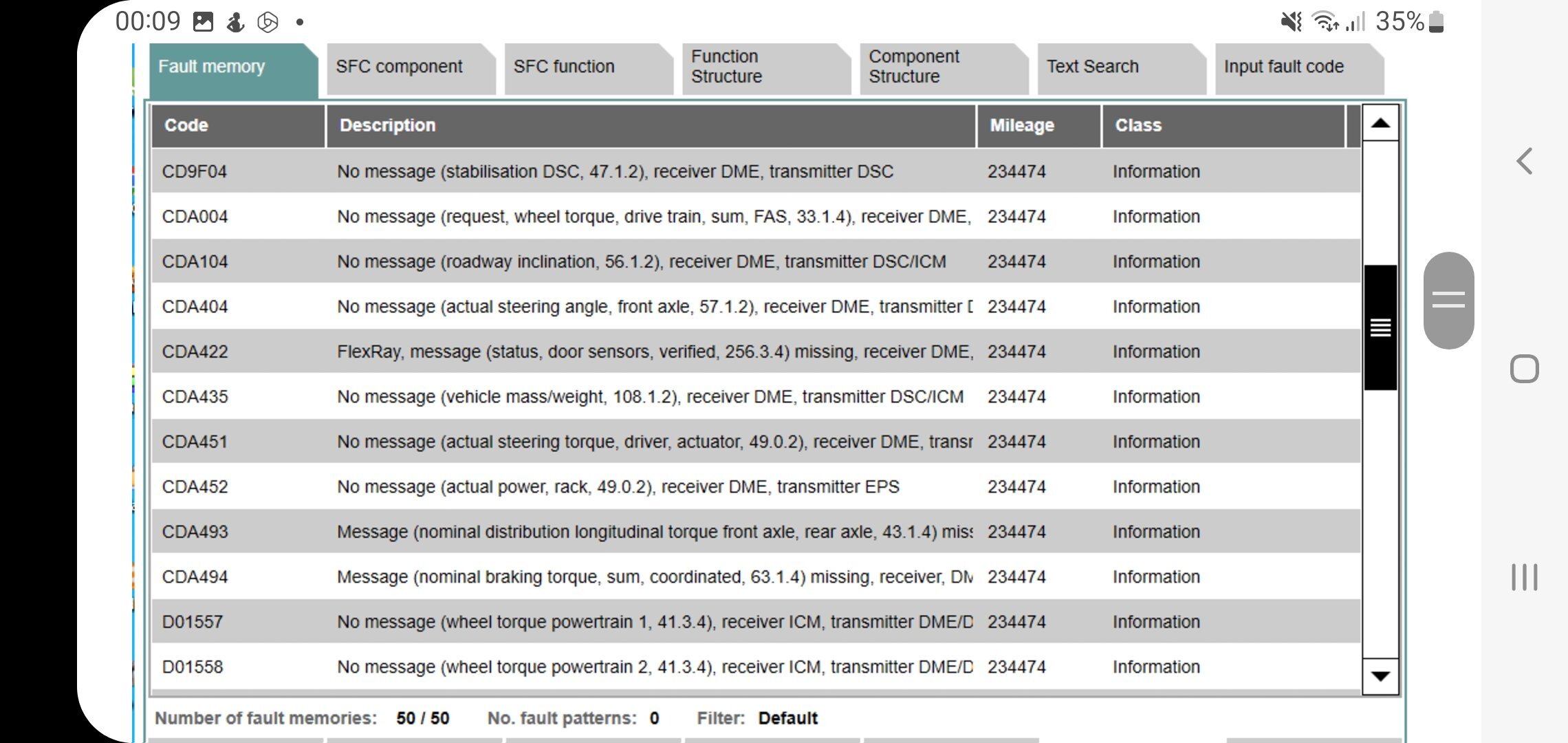

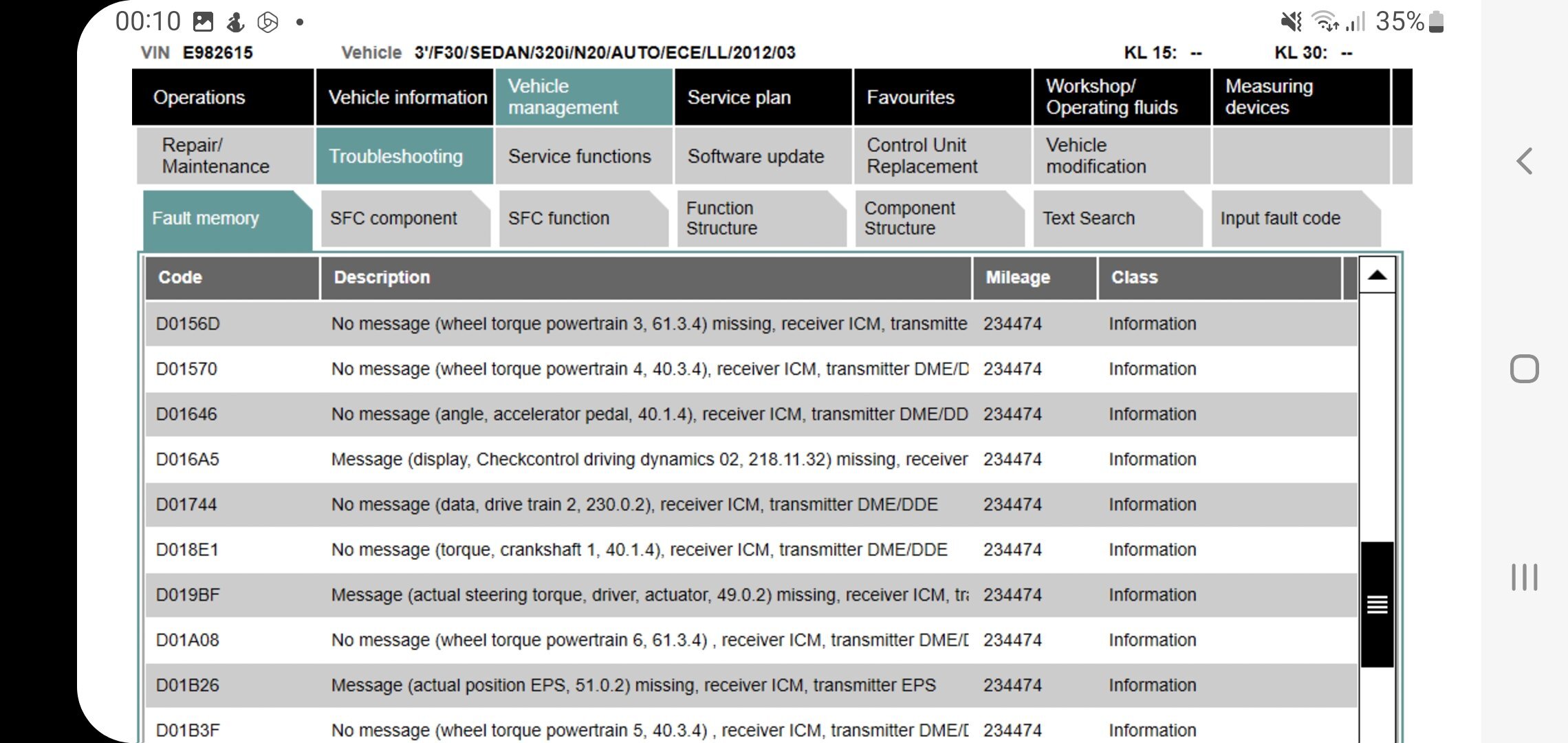

  16. Takie mam błędy. Ekipa od maglownicy wykluczyła by był to problem z maglownica a coś komunikacyjnie. Tylko co znalazłem na yt taki filmik Ale nie wiem czy to ten sam problem czy tylko komunikaty podobne. W 5 minucie i 20 sek pokazuje urwane jakies masowanie przy prawym podwoziu.

  20. Mam problem co jakis czas wyskakuje błąd RPA ( uszkodzenie opony) a po nim odrazu blad ukladu kierowniczego i ciezej chodzi wspomaganie. Bylem na diagnozie komputerowej ale widac ze w jednym czasie leci tam okolo 16 bledow. Tak jakby kazdy z elementow mial jakis problem komunikacyjny. Wstepne podejrzenie to maglownica lub jakas kostka lub przewod. Czy ktos mial podobny przypadek i moze podpowiedziec co to bylo. Bo koszt maglownicy to spory wydstek. Dodam ze blad zapala sie co jakis czas np raz na tydzien.
