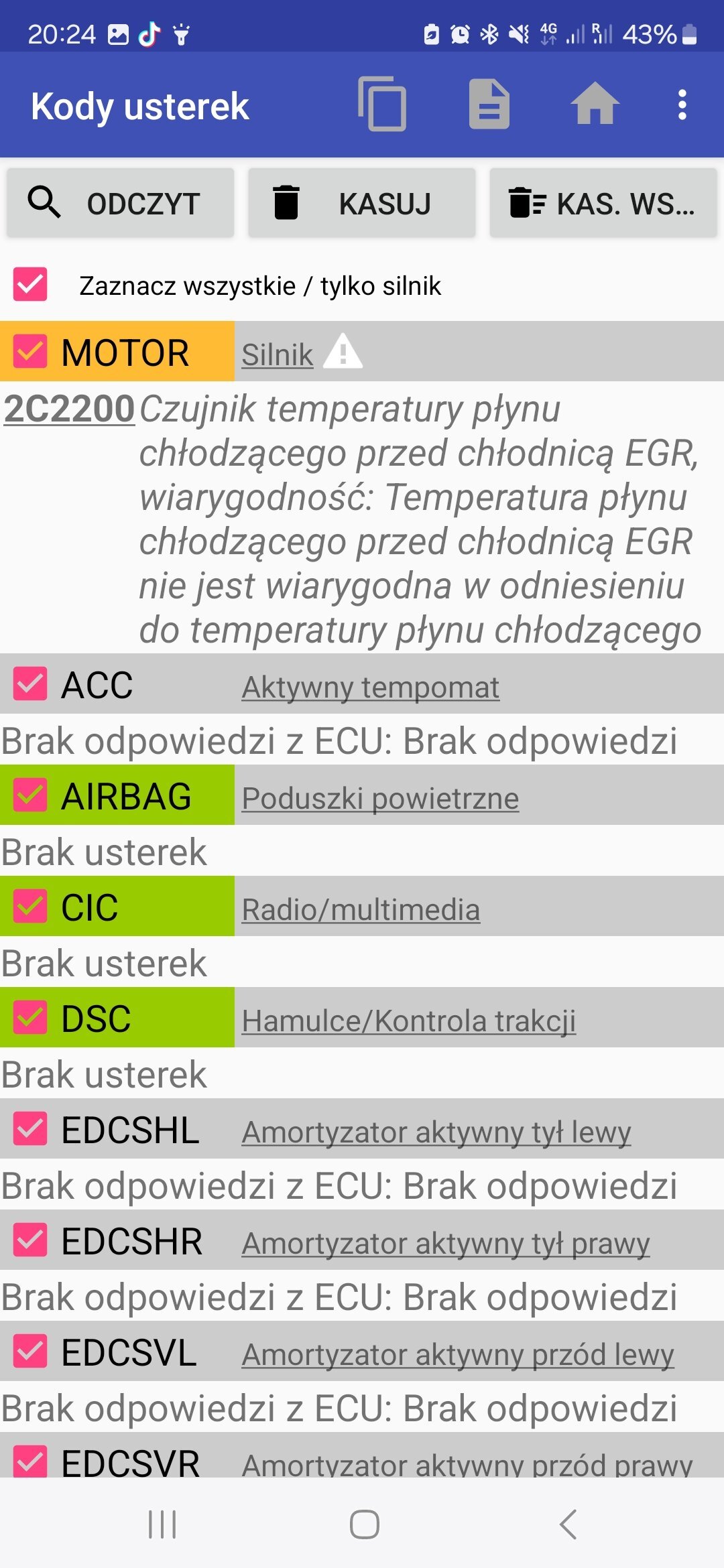

Błędy czytane aplikacją BTool
Auto w styczniu tego roku miało wymienianą chłodniczkę spalin oraz zawór EGR
Wcześniej, , po wymianie chlodniczki z zaworem tego błędu nie było. Chyba ,że aktualizacja oprogramowania aplikacji BTool to zmieniła.
Czytałem o tym błędzie na zagranicznym forum i tam napisane jest ,że wadliwa była pompa płynu chłodzącego, która chłodziła chłodniczkę EGR a nie czujnik temperatury przed chłodniczką EGR. Ten błąd blokował im wypalanie filtra DPF. Jeszcze nie sprawdzałem okablowania od czujnika temperatury płynu chłodzącego.
Błąd można skasować . Nie mam wglądu do temperatury tego czujnika ( w BTool nie widzę takiej opcji) aby porównać temperaturę płyny chłodzącego na głównym czujniku a na czujniku temperatury przed chłodniczką EGR.

Witam , właśnie szukam info o tym błędzie,  znalazłem może jakieś rozwiązanie?  Bimmer Tool wyświetlił mi taki błąd. Z autem nic się nie dzieje ,zobaczyłem to przypadkowo i nie wiem czy się tym przejmować czy nie
Przejmować i to bardzo. Wręcz uważam, że do czasu usunięcia tej usterki nie powinieneś używać auta. Może się w skrajnym wypadku zapalić.
Sprawdź instalacje czujnika ale całą na silniku w tym czarnym plastikowym korytku. Tam potrafi się nadłamać kabelek i czujnik nie działa powodując błędne działanie systemu egr.
Czemu tego mi się nic nie wyświetla  w aucie ? Żaden Check. Zobaczyłem to przypadkowo  na apce
Kwestia moze softu w aucie. Moze z ktorąś aktualizacja pojawia się check.
Odczytaj jakie masz wartości i porównaj z rzeczywistością np. pirometrem - może uszkodzony czujnik, a może to prawda i jak pisał bbmw.
To chyba będzie wina czujnika ,bo np dzisiaj auto jak się rozgrzało to po skasowaniu błąd nie wracał, ale później już po czasie znowu się pojawił
czujnik zazwyczaj jest dobry. instalacja wadliwa. auto nie zgłasza błędów.
