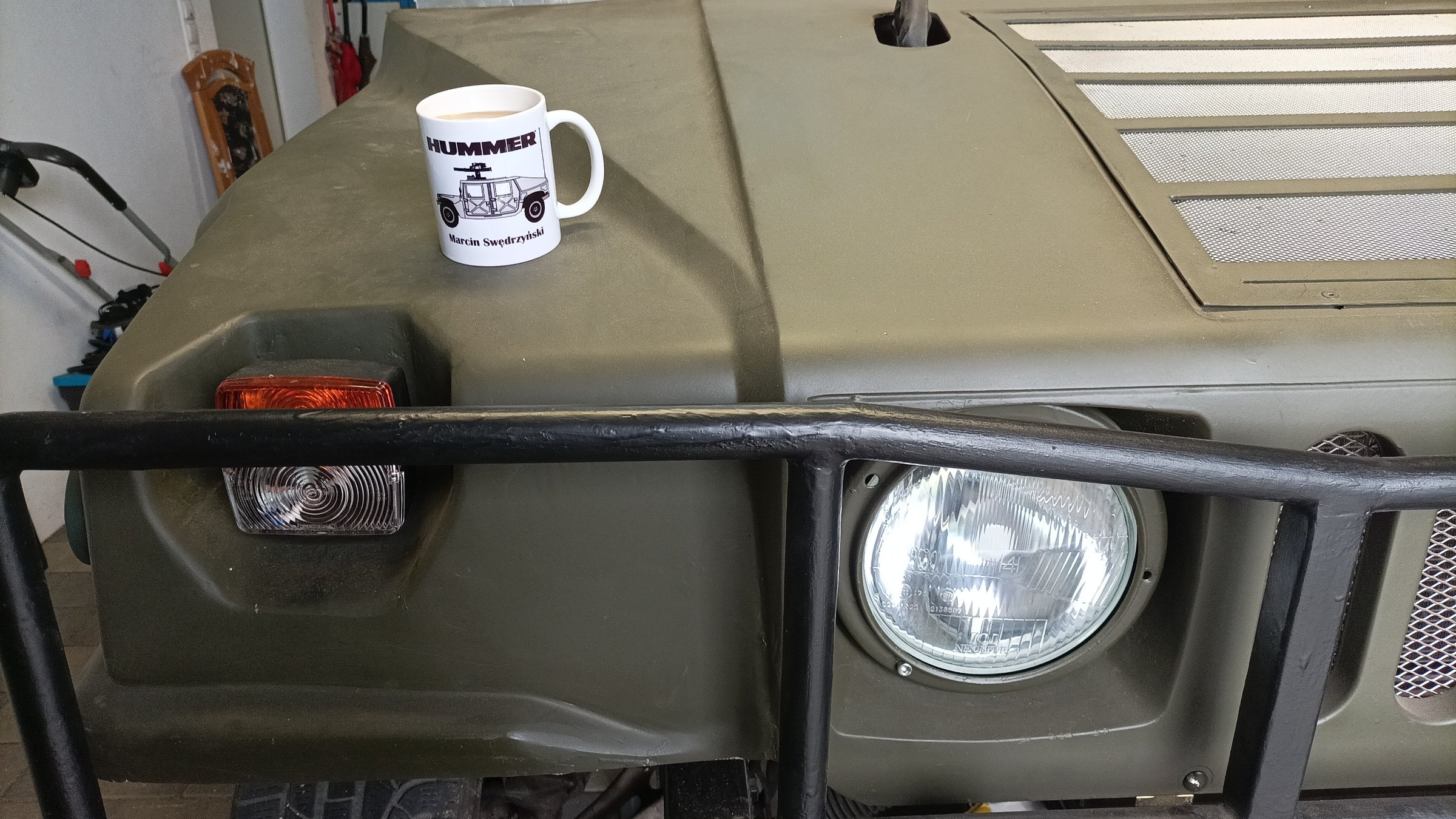

a na fotce SAM .tam wlasnie trafil silnik od 530D
