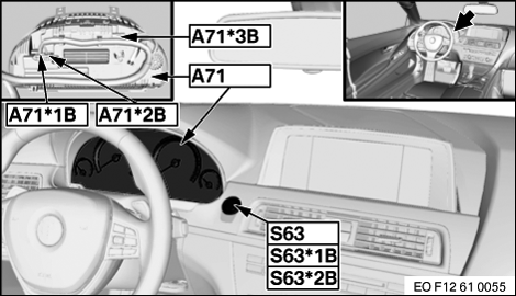

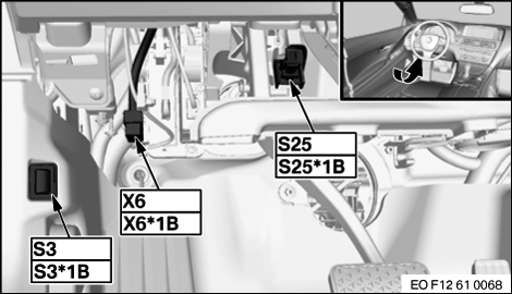

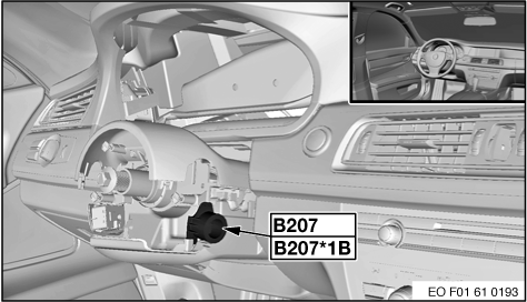

Ten bezpiecznik zabezpiecza - system dostępu do samochodu A16.
Dodatkowo ten moduł jest zabezpieczony jeszcze bezpiecznikiem F54........5A.
F6469Vyb
Ten moduł zasila kilka odbiorników.......

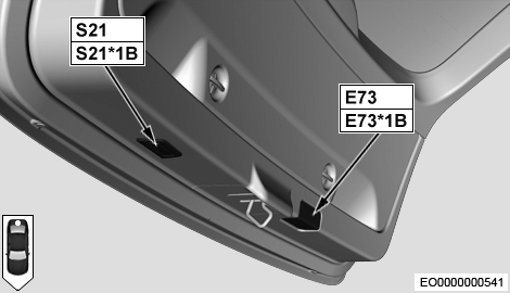

S21
L0QglRPx

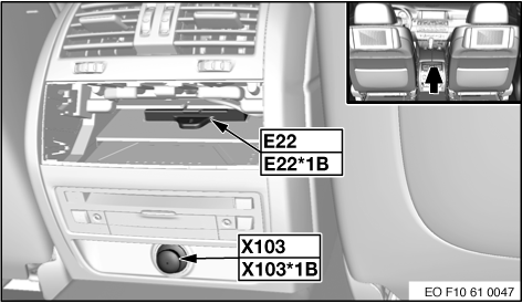

E22
CTU2HY6b

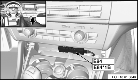

E84
CVFymI1N
S25, S3
FEraHkmb

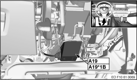

A19
CV3sYJMd
B207
FEcBuQYN
S63, A71
FEfIi0gU
A92
1VnYsiDrqv

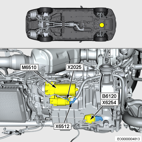

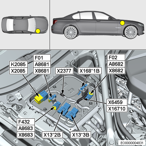

Co ja bym zrobił na samym początku ? Sprawdził przewód zasilający X2025 rozrusznik....M6510
1VnYmydx1G

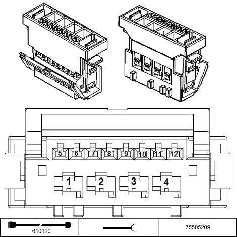

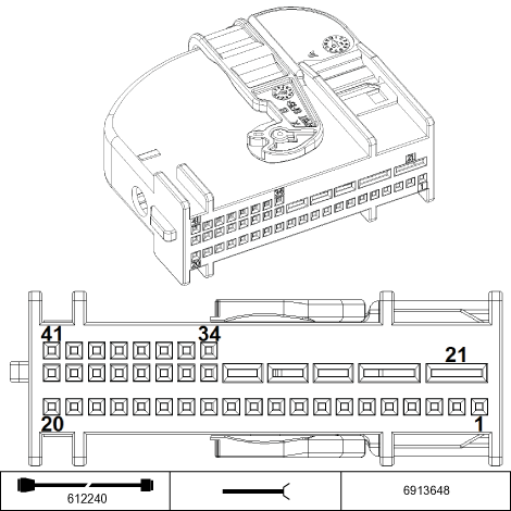

Jak leci przewód od modułu A16 do samego rozrusznika???
- A16 , kość A16*1B , pin nr.22 , kol przewodu czarny
F6469Vyb
CV8DktGv
- kość X13*2B , pin nr.2 , kol przewodu wchodzącego czarny/wychodzącego w stronę rozrusznika czarno - żółty.
1VnYh5C1vP
CV1oREN2
- przewód wpada do rozrusznika do kości X2025.
