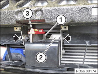

Czy obudowa od radaru jest połamana?

Obudowa radaru nie jest połamana.

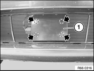

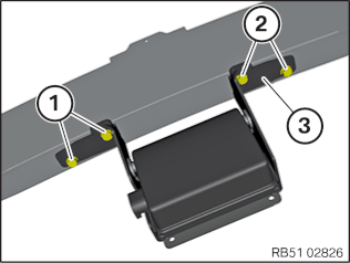

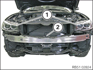

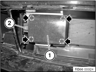

odnośnie błędów ACC to odepnij radar, spróbuj go uaktywnić i zobacz czy potem masz takie same błędy. To może wyglądać na błąd komunikacji, jak te same to sprawdź wiązkę od radaru.
Tylko takie zdjęcia znalazłem.
