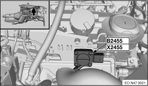

Uwaga: Jeśli istnieją dodatkowe wpisy w pamięci usterek, które są istotne dla silnika (spadek węży powietrza doładowującego, odchylenie kontroli masy powietrza, usterka systemu mas powietrza), muszą one być traktowane priorytetowo, co oznacza, że ​​ten wpis może również wystąpić jako usterka następcza!
W przypadku wymiany czujnika ciśnienia spalin przed turbiną należy wykonać następującą funkcję serwisową: Usunięcie adaptacji, system emisji spalin.

1. Odczytać wartości ciśnień obu czujników na zacisku 15 na i zaraz po wyłączeniu silnika. Sprawdź wiarygodność.
2. Sprawdzić, czy przejście przez wąż ciśnieniowy do czujnika ciśnienia spalin przed turbosprężarką wydechową jest szczelne (załamania i sadza mogą powodować zbyt powolne uwalnianie ciśnienia spalin na elemencie czujnika po wyłączeniu silnika).
3. Sprawdź połączenia przewodów i wtyczki
4. Sprawdź czujnik ciśnienia spalin przed turbosprężarką pod kątem zabrudzeń.
Jeśli poprzednie kontrole są OK:
Wymień czujnik ciśnienia spalin przed turbosprężarką.

Drugą teorię mam związaną z czujnikami ciśnienia spalin - ciągle się pojawiają błędy - teoria taka że przed wymianą EGR nie wypalał się DPF i zanieczyścił siebie i np. czujniki sadzą, przez co teraz nie działają prawidłowo. Dodam że obecnie DPF jest czysty, śledzę to bimmer toolem którego mam od piątku ;)
Czujnik różnicy ciśnień po nocnym postoju na włączonym zapłonie powinien pokazywać ci wartości...

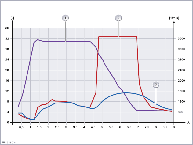

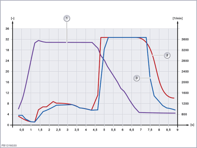

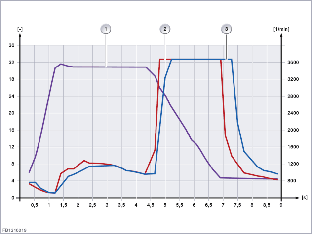

Na działanie czujnika tlenu wpływają głównie dwa efekty:
Zanieczyszczenie sadzą
- Czujniki tlenu zawierające sadzę w wyniku obecności sadzy w spalinach powodują, że czujniki tlenu wolniej reagują na zmiany zawartości tlenu w spalinach. Sadza może powstawać wyłącznie na czujniku tlenu przed katalizatorem, ponieważ spaliny przy czujniku tlenu za katalizatorem zostały już oczyszczone z sadzy dzięki filtrowi cząstek stałych.
Zanieczyszczenie czujnika tlenu
- W przypadku zanieczyszczenia sondy lambda element czujnika ulega uszkodzeniu przez osady różnych substancji spalinowych. Skutkuje to niższą ogólną krzywą charakterystyczną. Świadczy to głównie o tym, że nie jest już w stanie osiągnąć maksymalnego stosunku powietrza do paliwa podczas wybiegu. W konsekwencji zanieczyszczenie może mieć wpływ na czujnik tlenu przed katalizatorem lub czujnik tlenu za katalizatorem
Warunki wstępne
Gotowość do pracy sondy lambda
- Czujniki tlenu mogą emitować prawidłowy sygnał tylko w temperaturze roboczej i podczas pracy silnika (po osiągnięciu końca temperatury punktu rosy). Sonda lambda przed katalizatorem utleniania osiąga gotowość roboczą między temperaturą płynu chłodzącego około 70 °C a 80 °C.
- Czujnik tlenu za filtrem cząstek stałych do silnika wysokoprężnego potrzebuje kilku minut dłużej, aby osiągnąć gotowość do pracy, niż czujnik tlenu przed katalizatorem utleniania.
Uwaga: Nawet jeśli silnik jest już w temperaturze roboczej w momencie uruchamiania, uruchomienie czujników tlenu zajmuje kilka minut.
Adaptacja czujników tlenu
- Czujniki tlenu mogą wysyłać prawidłowy sygnał tylko po zakończeniu adaptacji. Adaptacja czujników tlenu jest konieczna, jeśli zainstalowano nowy czujnik tlenu i adaptacja została zresetowana.
Przechowywane usterki
- Jeśli usterki elektryczne czujników tlenu zostały zapisane i mają obecnie zastosowanie, gotowość do pracy nie jest zapewniona, a kontrola działania jest zablokowana. W takim przypadku należy najpierw usunąć usterki elektryczne.
Kryteria wiarygodności
Następujące kryteria są ważne dla sprawdzenia wiarygodności proporcji powietrza:
- W stanie roboczym stosunki powietrze/paliwo przed katalizatorem utleniania i za filtrem cząstek stałych silnika wysokoprężnego są prawie identyczne.
- Sygnał sondy lambda za filtrem cząstek stałych diesla podąża za sygnałem sondy lambda przed katalizatorem utleniania z opóźnieniem (około jednej sekundy).
- Stosunki powietrze/paliwo osiągają maksymalną wartość około 32,7 przy wybiegu z rozbiegu.
- Nieregularne zmiany proporcji powietrza są sygnalizowane praktycznie natychmiast przez czujniki tlenu.
Uwaga: silne sadzanie czujnika tlenu przed katalizatorem utleniania prowadzi do opóźnienia sygnału do dwóch sekund. W rezultacie sygnał czujnika tlenu przed katalizatorem utleniania reaguje po sygnale czujnika tlenu za filtrem cząstek stałych silnika wysokoprężnego.
Kontrola funkcjonalna
W ramach kontroli funkcjonalnej sprawdzana jest dynamiczna reakcja stosunków powietrze/paliwo. Mierzone są wartości lambda w zakresie od około 4 do 32. Prędkość obrotowa silnika jest automatycznie zwiększana i ponownie obniżana podczas kontroli działania.
Stosunki powietrze/paliwo reagują na zmiany prędkości silnika w następujący sposób:
1.Szybkie zwiększanie prędkości obrotowej silnika:
Przyspieszenie silnika i odpowiedni wzrost ilości paliwa obniża proporcje powietrza.

Poniższa grafika przedstawia reakcję stosunku powietrza do paliwa podczas kontroli działania. Grafika przedstawia sygnały, które są prawidłowe.
1.Prędkość silnika
2.Sygnał sondy lambda przed katalizatorem
3.Sygnał sondy lambda za katalizatorem
Stosunki powietrze/paliwo OK
1VnYwbd55D
Stosunek powietrze/paliwo czujnika tlenu przed katalizatorem nie jest OK. Sygnał sondy lambda przed katalizatorem spada zbyt wolno (2). Przyczyną jest zwykle czujnik tlenu z sadzami
1VnYyyMhXs
Stosunek powietrze/paliwo sondy lambda za katalizatorem nie jest OK. Sygnał sondy lambda za katalizatorem prawie nie reaguje (3). Przyczyną jest zwykle zatruty czujnik tlenu.

Według twojego opisu masz problem z sondą...?
Pasuje do tego wykres nr .3. Według niego masz zabrudzoną/niesprawną sondę
Widziałem,że takie sondy wykręcają i czyszczą w myjące ultradźwiękowej.
Warto by było wymienić filtr powietrza jak i przemyć przepływkę.

Numer czujnika , który podałeś dotyczy czujnika różnicy ciśnień na DPF. Twój błąd dotyczy czujnika ciśnień przed turbosprężarką. Moim zdaniem jest to część nr.5.
Potwierdź sobie tą informację bo ja nie jestem do końca pewny czy to ten z obrazka....
Może zdemontuj u siebie ten czujnik i zobacz jaki ma numer?
686x484
https://www.bmwstore.pl/pl/katalog/diagram/13_1494-czuj-przeciwpyl-f-paliwelem-dod/vDW52927
Burza1234 wielkie dzięki za ukierunkowanie :)
Faktycznie chodzi o ten nr 5 - ten jest przed turbo.
Na diagramach wygląda to bardzo przejrzyście ale pod maską niekoniecznie ;) jest on blisko grodzi od strony pasażera - nad DPF. I znalazłem podjerzanego nr 1. Wtyczka która wchodzi w czujnik miała zdartą izolację - może od temperatury, i jeden kabelek jest przetarty - ruszyłem to i zobaczyłem że jest przerwany - żółty kabelek. Zastanawiam się jak to połączyć.. bo urwany jest tak blisko wtyczki że ciężko go połączyć z czymś. Próbowałem "dosztukować" z innego kabla ale za krótkie to jest i się nie trzyma. Nie wiem czy nie muszę poszukać takiej wtyczki z kablem. Najważniejsze że jest podjerzany, może rozwiąże problem.
