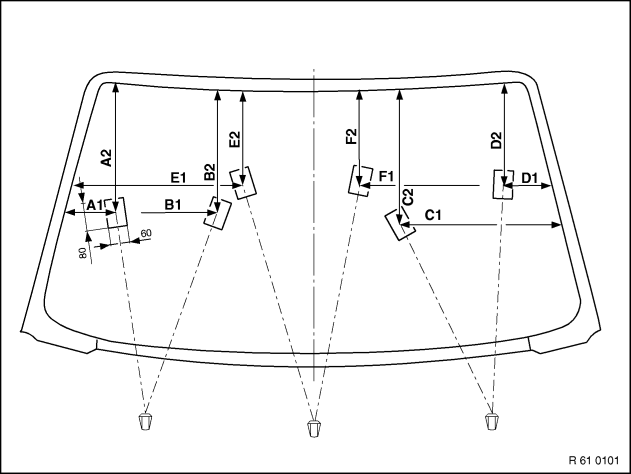

https://www.bmw-klub.pl/forum/viewtopic.php?f=103&t=370759
Zycze udanej regulacji
7N2CsB6
A1= 200
A2= 400
B1= 400
B2= 400
C1= 450
C2= 450
D1= 230
D2= 350
E1= 500
E2= 350
F1= 550
F2= 350

1KCVExZ7
W razie potrzeby wyreguluj lewą/prawą lub środkową dyszę spryskiwacza (1) za pomocą śruby (2).
