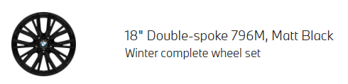

Pirelli nie mają *(homologacja BMW), a Continental WinterContact TS 860 S pasują tylko 225/40 na przód, bo tył 255/35 ma indeks V a nie H i też nie ma *
Przypatrz się dobrze bo chyba piszesz nieprawdę odnośnie pirelli, zrzut ekranu jest ze strony BMW i jest tam gwiazdka. Co do drugiej części zdania to trzeba popatrzeć na gotowe już komplety opon oferowane przez BMW by dobrze dobrać opony.
https://www.bmw.pl/pl/topics/offers-and-services/original-bmw-accessories/kompletne-kola-bmw.html

Ty się dobrze przypatrz i czytaj uważniej.:wink: Piszemy o felgach 19 cali, a nie 18. Pirelli mają gwiazdkę tylko z 18
