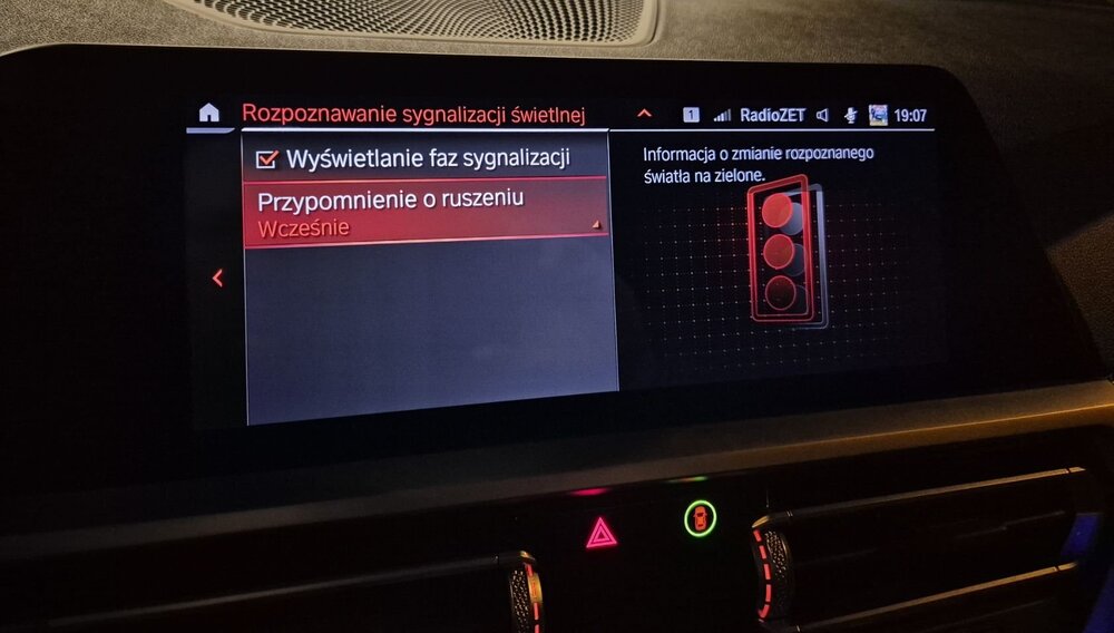

Dodatkowo udało mi się dokodować takie niedostępne normalnie opcje:
