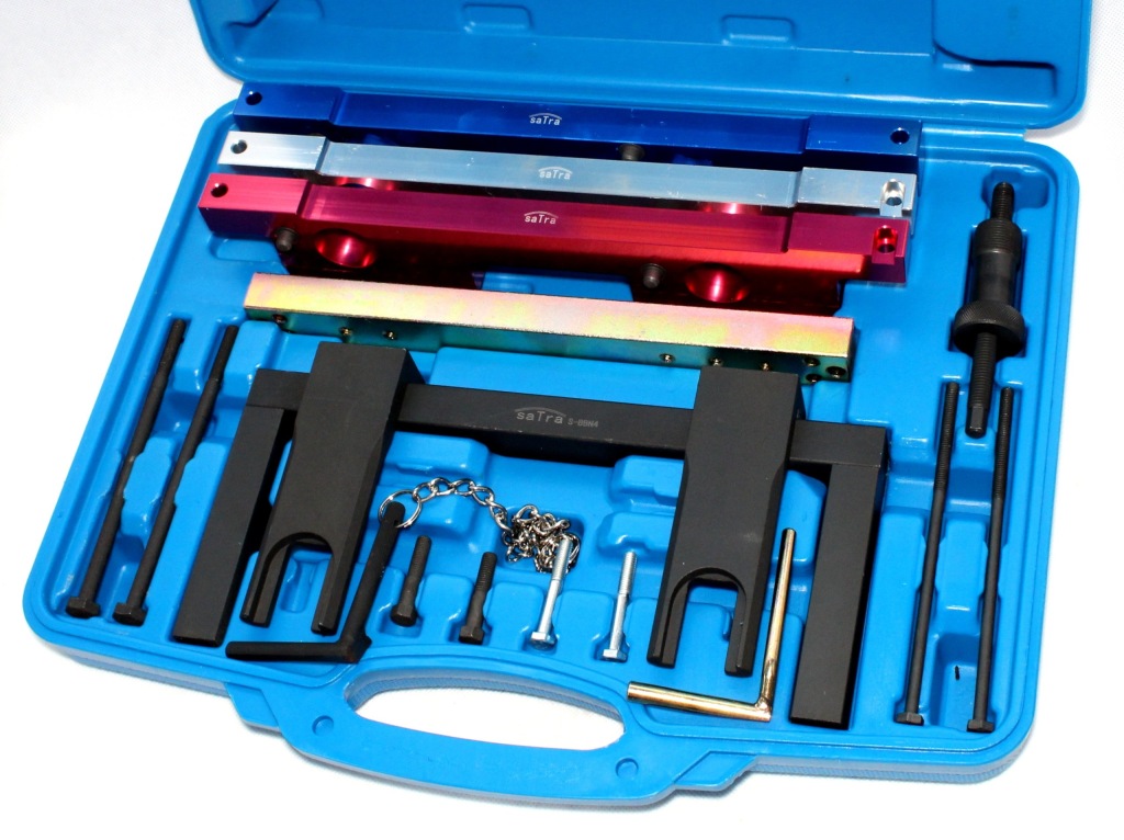

Blokada używaną taka A dokładnie ta srebrna do tego nowe sruby m10 posmarowane gwinty klejem. Wal dobrze zablokowany tym czarnym kluczem.
