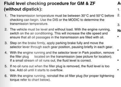

Jeśli np. Ci powie, że wlewał olej na ciepłej skrzyni to na bank masz go za mało w układzie. Stąd mogą być opisane przez Ciebie problemy.
Oczywiście jakiego oleju użył, niech butelki czy dokument zakupu oleju pokaże.
Tu rodzaj oleju jest mega istotny. Poziom oczywiście też, sprawdza się przy 40-50 stopniach skrzyni.
30 MAX!
Skąd takie info? Cytat tis dla 530d:
Uwaga!
Poziom oleju sprawdzaj tylko przy temperaturze oleju przekładniowego 30 ° C ... 55 ° C.
