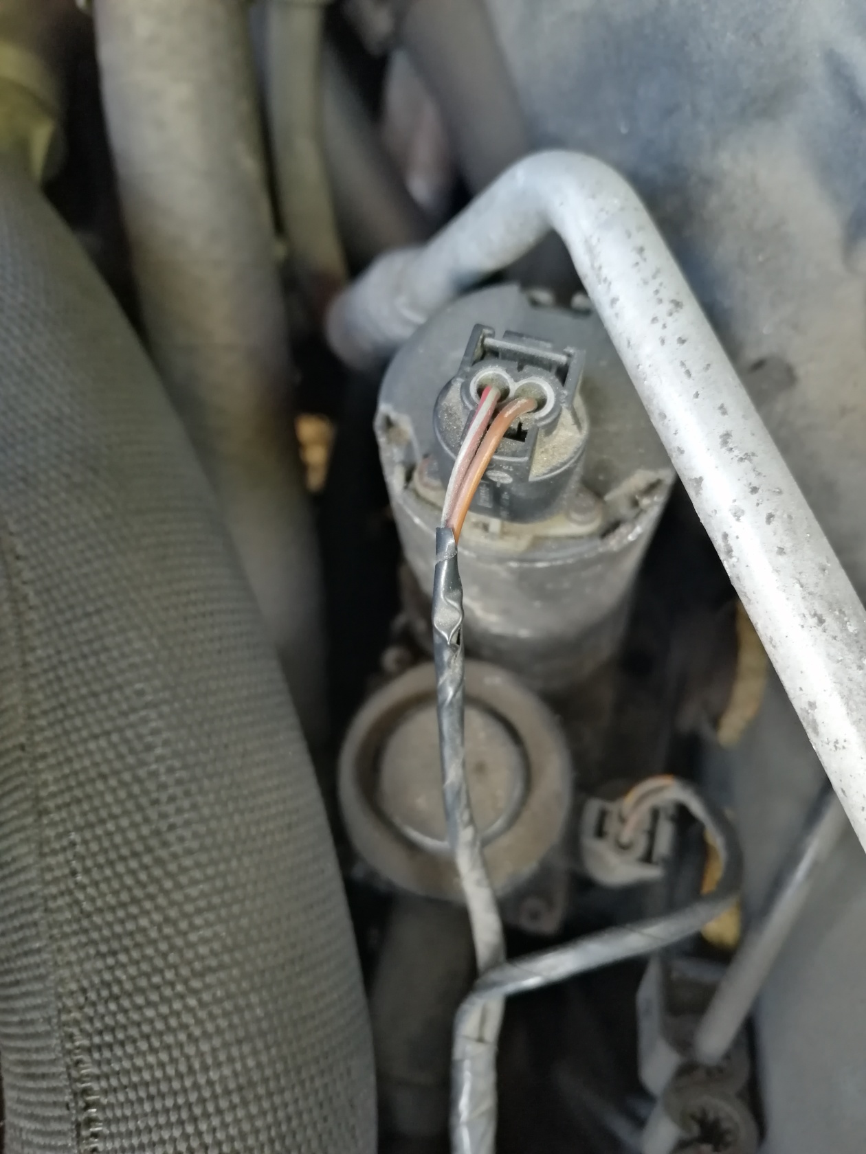

Według mnie problemem może być pompka numer 8 z tego schematu

Są ludzie na necie co mieli takie błędy jak ty i dodatkowo A6D1, czyli ty masz obie pompki. Jedną naprawiłeś dlateho nie masz błędy A6D1, a co z tą drugą?

Widziałem temat i dlatego chce zobaczyc jutro na ta pompke. Może "luty" puściły. Bo szczotki, po roku raczej sie nie zjechały. Pilot działa,bo przewietrzenie sie uruchamia normalnie,tylko tak jakby piecyk nie dostawał sygnału.Kasowałem błedy i po ponownej próbie uruchomienia błędy powracają.

Nie widziałem tam żadnej drugiej pompki koło webasto,czy tez na wężach idących do webasto. Od czego da druga pompka jest,jakie jest jej zadanie?

Panowie, dziś posiedziałem przy aucie, wyciaglem pompke i przelutowalem jeszcze raz bo jeden był podejrzany, dokopalem sie jeszcze raz do webasto, posprawdzalem wszystko, wtyczki i jest ok. Ale zauważyłem coś innego. Czytałem ze w inpie klimatyzacja to klimatyzacja, a klimatyzacja IHKA to webasto czy się mylę? I te błędy są właśnie na klimatyzacji, a nie na klimatyzacji IHKA

Zwróć uwagę na dodatkową pompę dozująca. Była tam jakaś istotna zmiana . Miała ona miejsce 09/2006

To je zawór przełączający....

Zawór wodny jest instalowany tylko w połączeniu z opcją 536 „Niezależne ogrzewanie”.
Zawór wodny i dodatkowa pompa wodna są połączone, tworząc jeden element.
Zawór wodny steruje zasilaniem niezależnego podgrzewacza pomocniczego w następujący sposób:
Z kanału chłodnicy lub z przepływu powrotnego z wymiennika ciepła systemu grzewczego

Możesz to sam rozebrać. Ten zawór jest prosty jak konstrukcja cepa. Zamyka przepływ lub otwiera. I potrafi się zepsuć. Mój się w środku stopił i przestał działać.
Odkrecaj 4 śrubki i go wyciągam czy trzeba płyn spuszcza? Idąc tym tropem, rozumiem że od działa tak samo z funkcją REST, więc gdy nacisne przycisk powinienem czuć(trzymając go rękami) czy się otwiera lub zamyka
To nie tak. Z tego co wiem to on jest sterowany przez DME w zależności od temperatury płynu. To masz opis jak działa. Szukaj "water valve".
Płynu trochę zleci, ale nie za dużo bo on jest u góry. Ja jak go wymontowałem, to cały ten zespół zastąpiłem na czas naprawy rurką z castoramy do wody, bo średnica mi pasowała.
