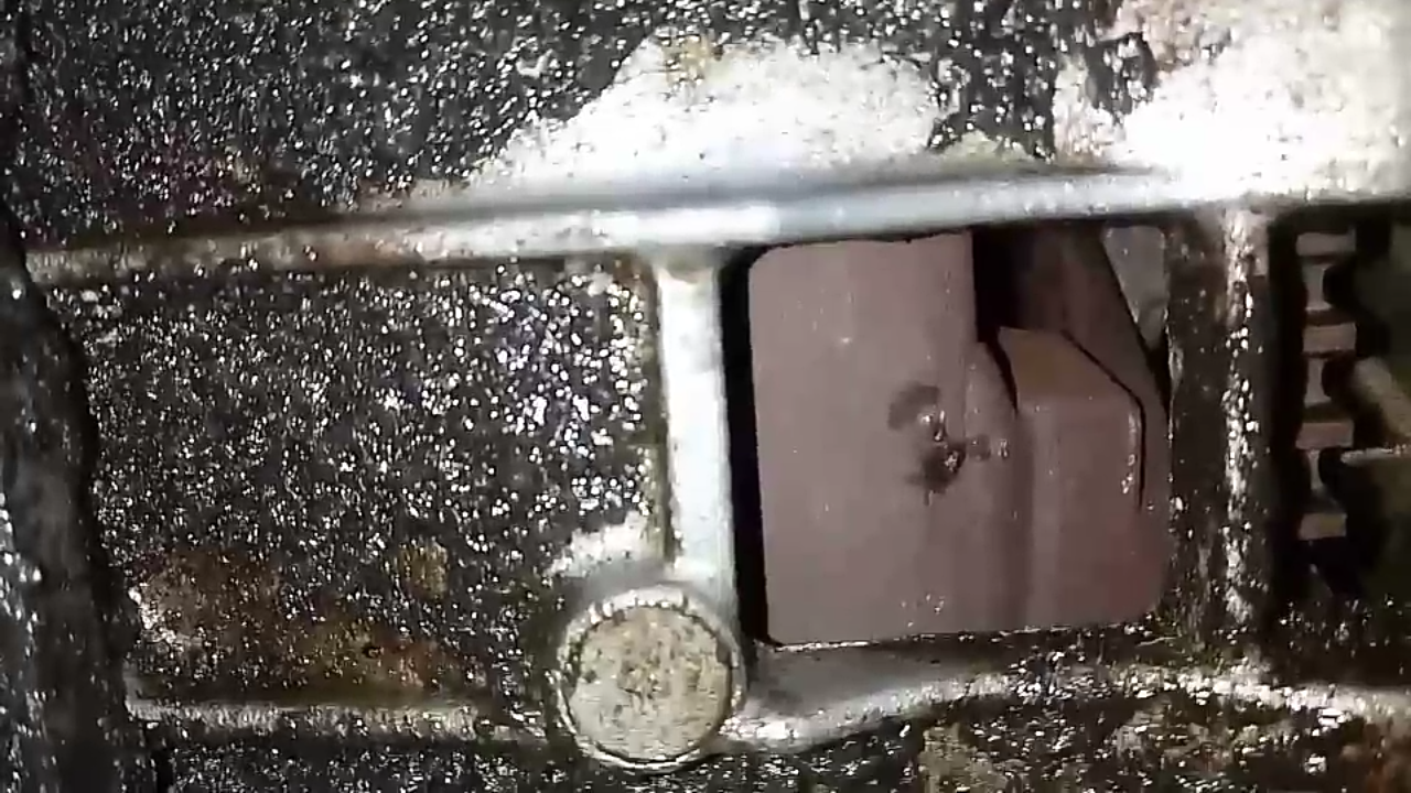

Nie mam kanału, jednak jakiś czas temu udało mi się wczołgać pod samochód, bo mam wrażenie, że pękł tłumik (e39, 530i, 2000 r., automat). Ku mojemu zdziwieniu gdzieś pomiędzy blokiem silnika, a skrzynią biegów (jest taki jakby fragment transmisji, może 30, 40 cm) zauważyłem, że mam otwór, powiedzmy 3x6 cm, przez który widać jakiś tryb! Z tego co zdołałem się dowiedzieć, powinna tam być gumowa (plastikowa?) zaślepka. Czy ktoś z was wie jak dokładnie nazywa się taka zaślepka? Bo problem polega na tym, że nigdzie w internecie nie mogę jej znaleźć, wszystkie frazy kierują mnie do zaślepek osłon silnika. Albo chociaż jak nazywa się miejsce/fragment w którym znalazłem ten otwór? I wisienka na torcie - czy dziwny odgłos silnika (jakby uszkodzony tłumik) może być spowodowany właśnie brakiem tej zaślepki?

Zrobiłem wtedy jakiś film, lepszych screenów nie udało mi się niestety z tego wycisnąć.
O ile dobrze mi się wydaje, to to jest koło zamachowe :D
U mnie w V8 te jest dziura w skrzyni od dołu na przykład i ona służy u mnie do odkręcenia śruby na konwerterze skrzyni, żeby spuścić z niego olej, ale nie wiem jak to w R6 wygląda, lecz myślę, że jest podobnie.
Możliwe też, że przez ten otwór ustawia się koło zamachowe w odpowiedniej pozycji przy składaniu silnika.

Wracając do tematu, to w wersjach V8 jest nawet do tego owtoru ta poszukiwana zaślepka.
Nr części 24001422960
W R6 bieda, nie było $$$ na nią.
Bingo!

yaz, masz rację z tą śrubą :) pomieszało mi się z Wandlerem 722.6 z Jeepa :)
Kojarzę, że MB ma taki patent, swoją drogą całkiem przydatny, ale nigdy nie spotkałem się z nim w BMW.
Stąd moja ciekawość czy przypadkiem ktoś nie zmodyfikował konwertera u Ciebie albo jest tam zrobiony jakiś inny patent.

Dziękuję za wszystkie odpowiedzi, trochę mi się rozjaśniło i jestem spokojniejszy, bo w sumie wychodzi na to, że zaślepka czasem jest, a czasem jej nie ma, więc to jeden grzyb.

Raczej nie, po prostu u Ciebie brakuje.
