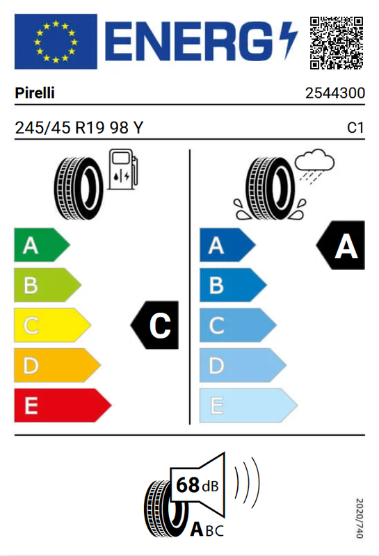

Tym etykietkom nie do końca ufam. Zdarzyło mi się mieć opony 70dB, które były ze 2x cichsze niż te, które rzekomo miały 68dB. Zerknij proszę na poniższą etykietę pochodzącą z runflatów z homologacją BMW. Jak widać można znaleźć homologowane oponki, które mają bardzo dobre parametry na etykietce.
Mam nowe zimówki Michelin Alpin 5 bmw rof na felgę 225r17 miały napisane 68db a są głośniejsze niż 5 letnie pirelli-p-zero-245-40-r19-98-y-run-on-flat-pz4-xl. Najciszej według mnie jest przy ciśnieniu 2.3 na wszystkich kołach i chyba lepiej już nie będzie

I to by się mogło zgadzać, więc nie do końca sugerowałbym się suchą etykietą. W filmiku gościu mówił, że etykieta podaje hałas generowany "do otoczenia" czy jakoś tak, a to niekoniecznie pokrywa się z tym co słyszymy podczas jazdy w kabinie samochodu jako hałas pochodzący od kół.
A czy zmiana profilu z 245/40 na 245/45 to byłby lepszy wybór?
