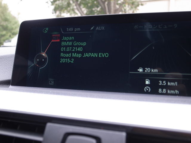

Nowy system multimedialny? Idzie to ogarnąć w 4er z 2015?
Tutaj jest wątek na ten temat, ponoć jak się ma NBTevo (ja u siebie mam) to jest to tylko inny nowszy soft, a hardware jest ten sam i BMW teoretycznie mogłoby zrobić upgrade softu do iDrive 5.0 - ale oczywiście tego nie zrobi – bo po co... dla nich roczny samochód to już stary samochód.
A jak to można sprawdzić czy się ma NBTevo?
Auto z 10/2015
Wchodzisz w wersję nawigacji i tam masz napisane. Przykład : http://livedoor.blogimg.jp/acedesign/imgs/9/e/9e42cc67.jpg
Dzięki za pomoc. Wychodzi na to że to mam bo jak robiłem ostatnio aktualizację mapy to ściągałem Road Map Europe EVO 2016-4
Pytam ponieważ ostatnio miałem wymianę sterownika od SOS w ASO i poprosiłem doradcę serwisowego o wgranie mi nowego softa, który pakują do nowych 4er.
Zabuliłem 200pln, wchodzę do auta a układ graficzny ten co miałem. Wracam, wyjaśniłem co chciałem na co dostałem odpowiedź, że tego nie da się zrobić bo to są różne urządzenia :roll:
