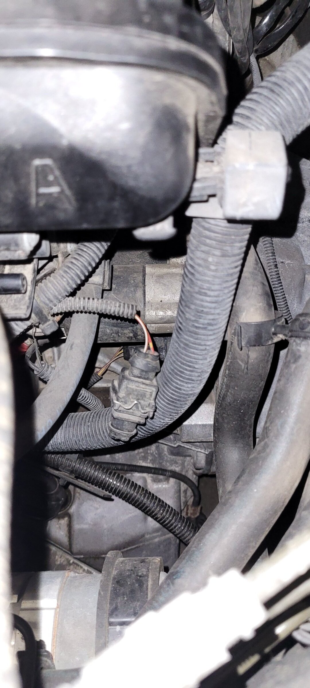

  13. TomaszM
    Kostka widmo...:)
    Szkoda, że nie zrobiłem zdjęcia z drugiej strony..., rzeczywiście tak to może wyglądać choć nie sterczą z niej jakieś urwane kable a jest tylko w ich miejscu takie zielone zaślepienie... Może to rzeczywiście jakaś niewykorzystana, zaślepiona w ten sposób kość...
  14. TomaszM
    Kostka widmo...:)
    Panowie dziś natknąłem się na wiszącą kostkę z tyłu silnika od strony ściany grodziowej..., i nie znalazłem miejsca na ewentualne jej wpięcie. Czy to od innej wersji auta itd czy może jednak coś nie jest wpięte? Choć wszytko (oprócz lekko falujących wolnych obrotów) działa jak należy.... Tak mi się przynajmniej wydaje:)
  15. Tak też zrobiłem..., sprzedający chyba minął się z prawdą:)
