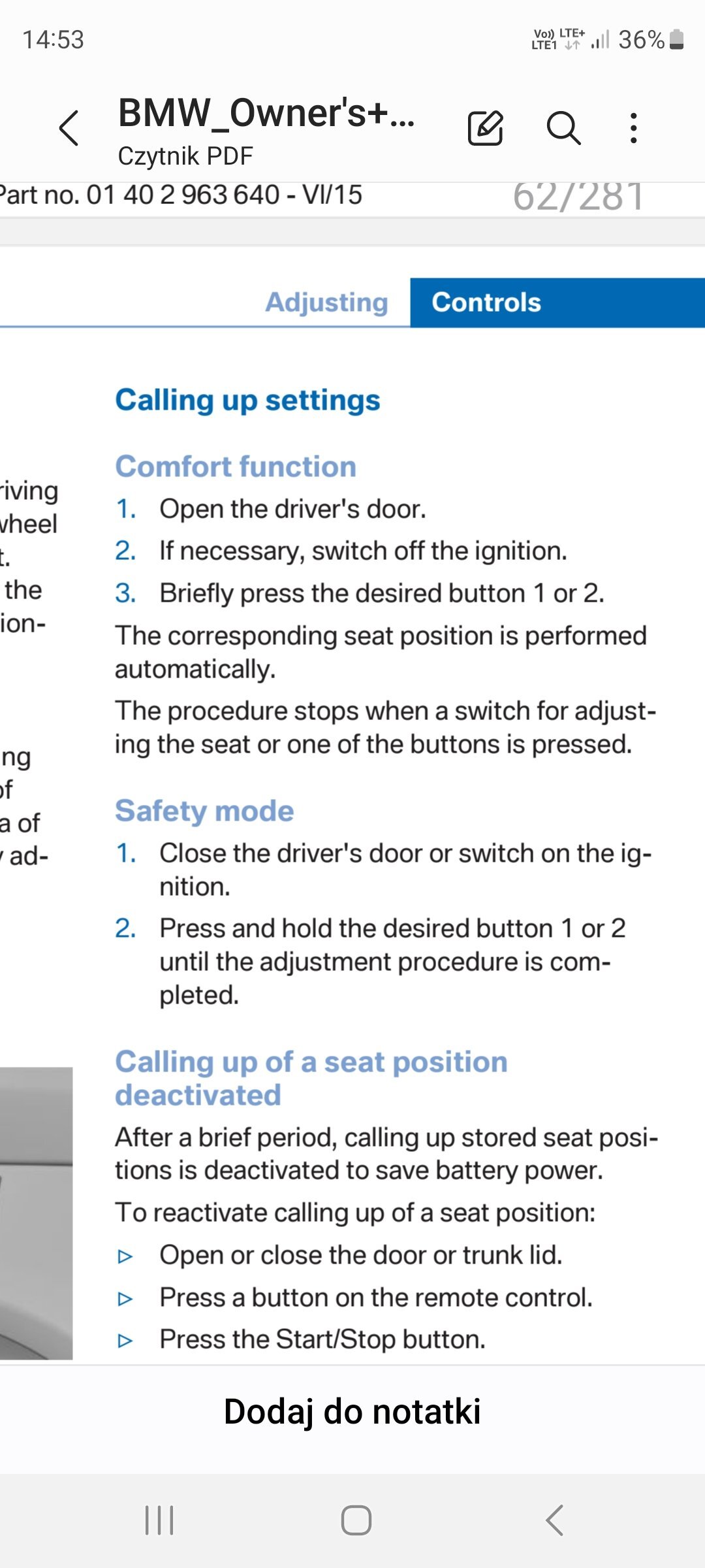

...a możesz mi rozjaśnić w głowie?:) Czytałem jej amerykańską wersję, z której wynika, że powinno działać po krótkim naciśnięciu guzika:) Jeste też coś takiego jak "safety mode" gdzie trzeba guzik przytrzymać...

Klikałem i tak i tak, i też na włączonym silniku, i zawsze żeby ustawić zapamiętaną pozycję trzeba klawisz 1 lub 2 trzymać...

Auto po konwersji z USA, i chyba coś poszło nie tak bo aby zmienić ustawienia fotela między zapamiętanymi ustawieniami 1 i 2 trzeba ww klawisz cały czas trzymać a chyba powinno wystarczyć tylko naciśnięcie... Czy można to kodować? Jeśli tak to czy jesteście mi w stanie podpowiedzieć, która wartość w esys to zmienia?
