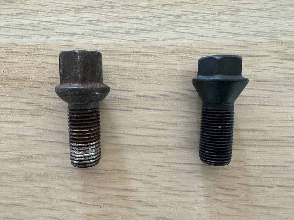

Nowa śruba do koła ma inny stożek
Rozumiem, dzięki!
https://www.bmwstore.pl/pl/katalog/diagram/36_1988-obrbmw-ze-stle-m-szpr-pod-441-18/vK380865 - to te felgi przód 225, tył 255
No właśnie felgi są ori z fabryki
Cześć, Mam pyanie pewnie dla wielu banalne - przy wymianie kół na w warsztacie nie byli w stanie przykręcić spowrotem jednej śruby. Zanim zacznę kombinować z piastą chciałem sprawdzić czy świeża śruba nie wejdzie po prostu. Zamówiłem z ASO nową śrubkę pod mój konkretny vin ale śruba ma zupełnie inny stożek. Czy mimo to można ją bezpiecznie wkręcać? Jak w innym razie znaleźć identyczną śrubę?
